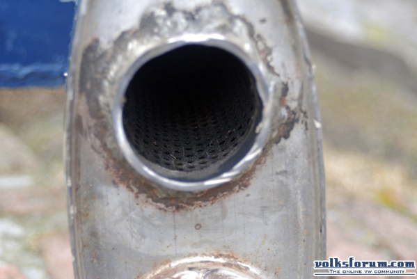

Het zat er al een tijdje aan te komen, dat wist ik, maar afgelopen week startte ik de auto en was het in een keer BROEM.
Einddemper was dan toch helemaal door. Origineel kosten die dingen 300 euro. Aftermarket niet te vinden voor een mooi prijsje. Het is immers geen Ibiza maar een Cordoba.

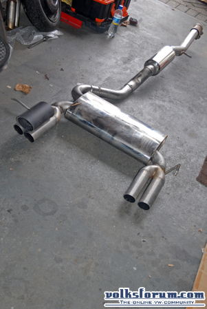

Via MP.nl in een dorp verder op een cat-back systeem van RVS gevonden wat onder een Audi S3 zat. Verkoper opgebeld: Ja, hij maakt er een beetje veel lawaai mee dus ik heb er een ander systeem onder laten zetten.
Naja, het gaat dus om een freeflow einddemper, dus ik kneep hem eigenlijk wel, maar door het donders zachte prijsje kon ik de lijn niet laten liggen.

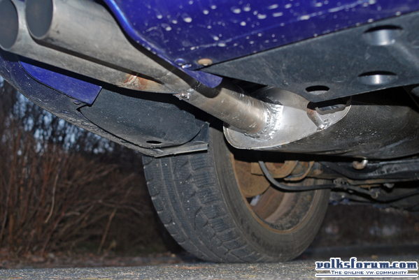

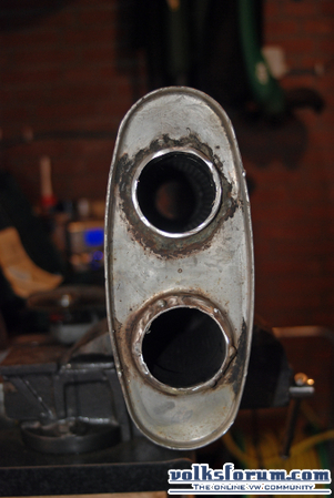

Zaterdagmiddag de slijptol gepakt en alles uit elkaar geslepen. Verrot demper onder de auto uit getrokken en passen maar. Beugeltjes gemodificeerd en aan de demper gelast. Perfect, maar toen begon de ellende. Echt helemaal geen plek onder zo'n Polo/Ibiza/Cordoba. Uiteindelijk heb ik de buis van tunnel naar demper van de originele demper maar gebruikt.
Ooit nog maar eens wat nette eindstukjes regelen. Misschien dat ik, als de tijd rijp is, alsnog het buiswerk goed laat lassen. Maar nu is hij weer van voor naar achter gasdicht.
En het mooiste, hij maakt misschien 2% meer geluid aan de achterzijde bij vollast accelereren (onder de kap heb je dan meer gebrul met de 20vt).

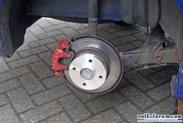

Onderstaand zijn de 20mm FK spoorverbreders te zien, verlengde wielbouten had ik al. Nu alleen nog even zien dat ik deze ook in zwart kan krijgen, net als de rest van de wielbouten.
Links voor montage, rechts na montage van de spoorverbreder:
Er zat, toen ik de auto kocht, al een setje verbreders op, maar dat was rommel. Daar wilde ik niet mee rondrijden. Maar de 45 euro die ik hier voor kwijt was, is een van de beste "investeringen" geweest. Het Polo chassis staat er om bekend dat het niet zo best op de weg ligt op hoge snelheid en snel uitbreekt aan de achterzijde.
Klaverbladen en rotondes kan ik nu harder nemen ;)

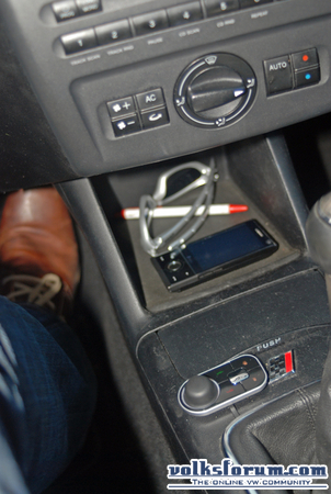

Nokia carkit aangesloten, geluid gaat over de speakers van de auto. Microfoon zit bij de verlichtingsunit in het midden van de hemel.
Ook was ik nog bezig geweest met de auto van mijn moeder, daar moest nog cruise-control in (mijn moeder heeft een Mk4 GTI :D). En ik moest de telefoonhouder nog aansluit, daarnaast heb ik ook hier een Bluetooth carkit ingebouwd.
