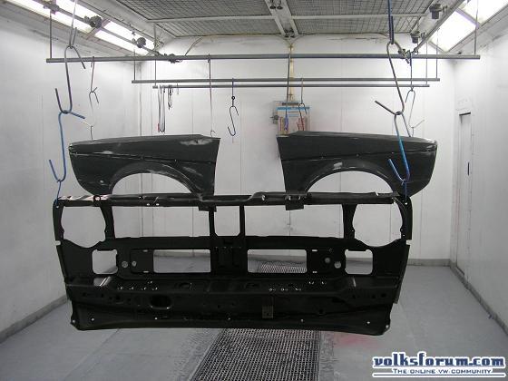

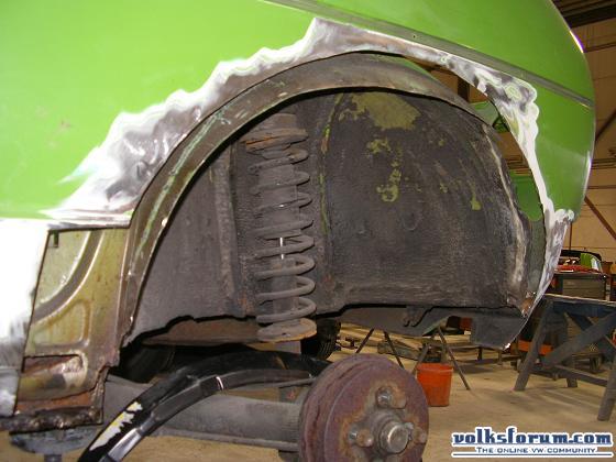

Zo tijd voor een nieuwe update
is is inmiddels begonnen met het laswerk en alles gaat vrij vlot. Ik ben nu op zoek naar 2 deuren. Korte vraag: Mijn '77 heeft oude type deuren toch? Met 2 bevestigingspunten per scharnier?
Zijn de nieuwe type om te zetten?
Er is al wat nieuw spul gekocht zoals je ziet in de foto's.
