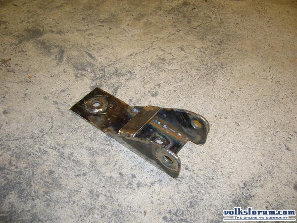

Heb de bussen voor de rubbers vandaag binnen gekregen...thanks Berthil!
Zo komen ze dan langs de balk te hangen:
René 28-09-2011 19:48
Ben vandaag zover gekomen:

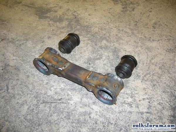

Wat erg goed werkt is:
Neem de "ogen" van oude draagarmen als passing, deze kun je mooi gebruiken om in een steun te verwerken. De originele VAG voorste-draagarm-rubbers zijn lekker stug, bewegen nagenoeg niet en kosten nog geen 10 euro p/stuk. Wanneer je de steun klaar hebt druk je de rubber er met een beetje afwasmiddel in en klaar.
Zie de foto's van Miguel en René voor de steunen aan de chassisbalken.

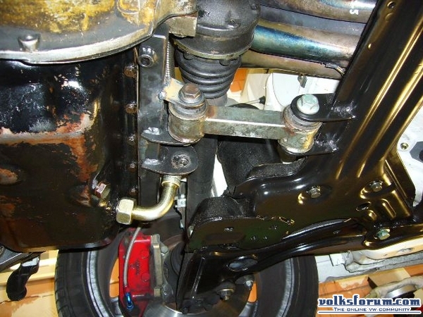

Heb even wat onderzoek gedaan in mijn foto-archief.
Zo zat het bij een VWMotorsport GpA 16V uit 1986:
Origineel zat er een 020 bak in maar die is later omgebouwd naar een 02A bak, daarom zitten er aan de linker balk twee montagepunten.
Ook is toen omgebouwd naar de G60 fusee's verstevigde aandrijfassen en de VWM AP remmenset (295x28 en 323x28 schijven mogelijk door dubbele montagepunten van de klauwen)
Dit ging niet meer stuk.
Subframe was niet meer te gebruiken, er zaten 3 scheuren in die bijna helemaal door waren.

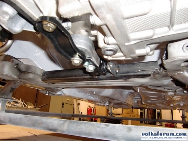

Herm Schreurs 05-01-2012 22:13
En zo is het geworden:

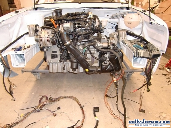

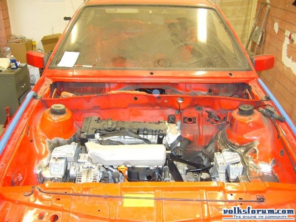

Dit is bij een Scirocco mk2 waar een TFSI met 02A bak in moest komen:
Herm Schreurs 05-01-2012 22:32
Zo, dat was het wel even, wat een werk :D
Hierbij nog kort de VWM koppelsteun en hoe deze in de originele VWM Golf mk2 bevestigd zat, deze heb ik tijdelijk op mijn Corrado gemonteerd gehad maar werkt niet icm de bevestiging op de originele 3 punten. Zoals VR6t al aangaf is het kantelpunt bij de normale wegmodellen heel anders dan bij de "zij"-ophanging.
Bij de originele ophanging geeft deze koppelsteun geen enkele extra stabiliteit.
Dit ter info.
PS: de alu steun zit er op de foto's nog aan voor pasdoeleinden. Ik ga in de nabije toekomst de motor op de VWM manier bevestigen, moet dan nog de steunen maken en aan de chassisbalken lassen.
