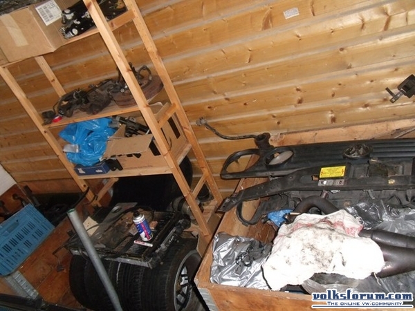

en nog wat onderdelen gekocht:
-supersprint spaghetti spruitstuk
-passat vr6 airco radiator
-passat vr6 arico ventilator
hier een klein overzicht van gisteravond
mijn bbs rs 796 16" velgen
zo daar staat hij op de plekje voor de komende dagen
klein voorraadje spullen :)

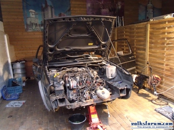

daar gaan we dan

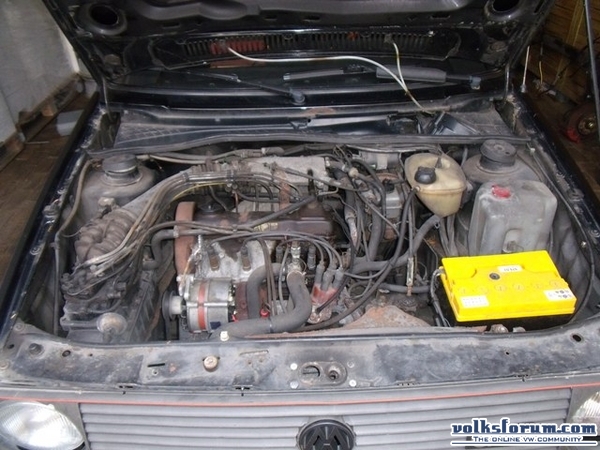

front eraf en alles rondom de motor los
dash eruit, alleen stuurkolom en kachelhuis nog ff
bijna los

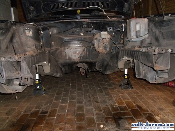

zo die is eruit
wat een ruimte ineens haha
vrijdag gaan we weer verder en zullen ook weer foto's volgen

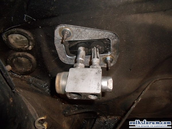

airco aansluiting gemaakt
