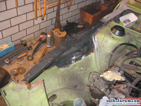

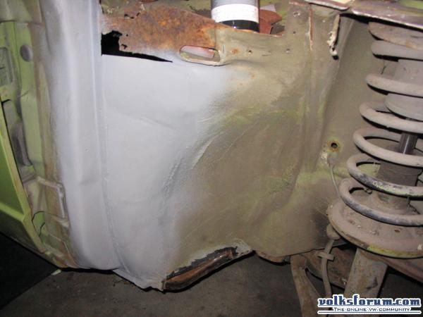

Zo, daar zijn we weer.
Spatscherm zit zo goed als dicht, aan de bovenkant komt de reparatieplaat van de spatbord bevestigingsrand, waar ook meteen het laatste stukje plaat aan zit. Aan de onderzijde moet ik dat holletje eerst van binnen ff met Fertan (anti roest spulleke)bewerken (kwam vandaag binnen) dan kan ik dat daarna met Holleruumtewas inspuiten en kan het klepje weer toe, plaatje ligt al klaar.
Verder ben ik aan de binnenkant ff klein gaatje in de bodem dicht aant maken, dus binnekort meer.
Btw, straks zie je niks meer van die naden als er dikke vette body shutz op zit, dus dat kom ook wel weer goed. Ben er nog niet over uit of ik het zal behandelen met overschilderbare tectiel of zwarte pek

Afgelopen zaterdag en vanavond eindelijk weer eens wat vooruitgang geboekt. Spatbord bevestigingsrand voor n gedeelte erop gelast en resterend gaatje gedicht. Dat gat wat er nog zit hoort er te zitten want dat is waterafvoer :)
Ook op ebay wat leuke dingen gekocht :) Snijdeel binnenscherm voorzijde (geen foto) en n origineel VW voorfront compleet :D Laatste is nog niet binnen maar dat gaat niet lang meer duren :):) Scheelt me behoorlijk wat werk, plus dat ik er al n half jaar naar op zoek ben (bijna iedere dag op ebay) en nu eindelijk gevonden. Het is echt gewoon NIET meer verkrijgbaar, nergens, zelfs niet repro

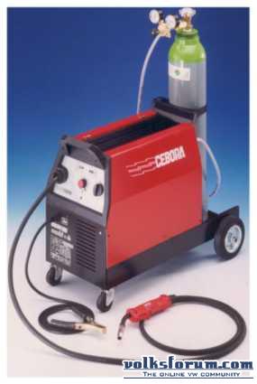

Afgelopen zaterdag bij Rustbuster samen met Pa nieuw lasapparaat gekocht:
perfect apparaatje, groot bereik, last heerlijk.
