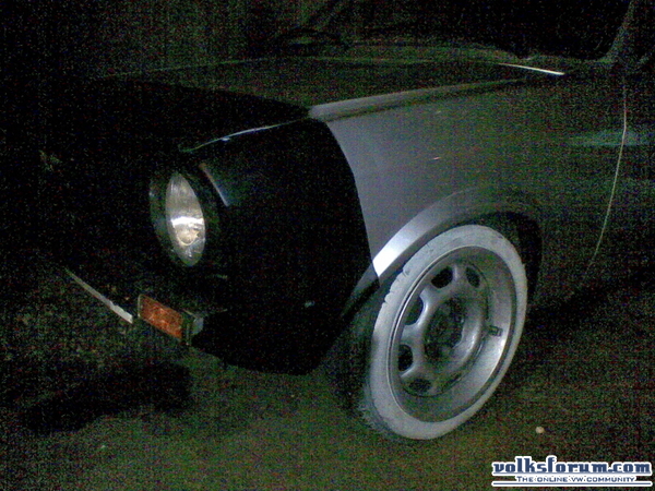

2sneaky bora 02-03-2013 16:22
Welke maat denk jij aan ik wil niet op ballon banden rijden
sander_beer 02-03-2013 16:39
als je met een 1.6 gaat rijden iig breder als 145/60/13
welke velg breette heb je ?
2sneaky bora 02-03-2013 16:50
175 is veel te breed op n 6j velg dan loopt alles aan.
Ik heb ook een set ats met 175/5013 daar kan ik ook op rijden.
Maar wil eigenlijk laag en dat gaat niet met 175 banden.
Jo gaat ook laag met de bbs

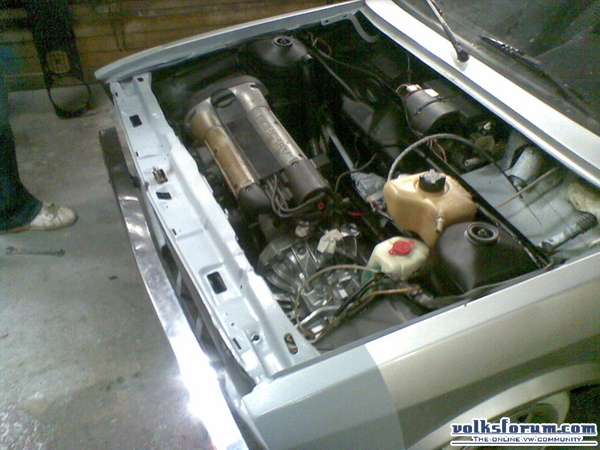

ok , dus nu hebben we al het 1 en ander klaar gekregen.
- Vsnaar poeli van alternateur en multiriem poeli swap.
-riem alternateur 675 3Pk
-naftpomp aangesloten
-spaghetti hangt eronder met flexibel
heeft al gedraaid maar nu moeten de carbus gekuist worden en de juiste vlotters en naalden moeten erin, dat is dus een grote vraag!!!????
fotos volgen

zo ziet het er uiteindelijk uit nu ...
nu eve iets anders, heb men starter moete vervange aangezien deze nog origineel was heeft ie het niet lang vol ghoude.
bracht de oude binne en kreeg een verkeerde in de plaats.
nieuwe starter voor 900cc 4boite is blijkbaar veel dikker van behuizeing dan de oude met gevolg da ik deze nimeer op men boite kan veizen.
nu heb ik gezien op site van de jhong dat er op polo 6n1 ook zo'n smallere starter word op gevezen...
moet echt absoluut trug de goeie starter te vinde krijgen, wil men 4boite ni afgeve.
weet hier raad op?
alvast bedankt!
