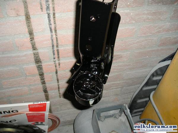

Ook heb ik even de koppelingshevel eruit gehaald, zodat ik deze tenminste fatsoenlijk kan schoonmaken en spuiten. Die dus ff van roest ontdaan met de flex, en ingespoten met brunox. Vreemd goedje :P
Hevel was eerst blank staal, na het erop spuiten van brunox (blanke vloeistof) wordt het helemaal zwart :P. Roeststabilisator+epoxy primer.
Zal wel wat wezen dus :).

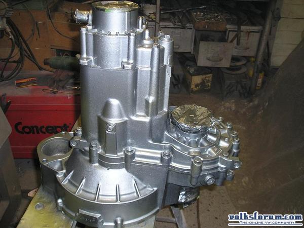

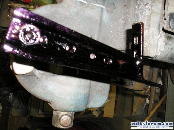

Zow, vandaag de bak even in de grondverf gezet en uiteindelijk zilver metallic gespoten + dikke laag blanke lak. Kleurtje heb ik zelf even gemengt met wat kleuren wat ik nog had :D. Dus heb em niet te zilverig gemaakt.
Je zult het niet echt zien dat ie glimt, mja denk die bling bling er maar bij!!
Ook heb ik vandaag even bij mijn collega's een nieuwe koppelingset besteld. Orgineel zit er ook een Luk vanaf fabriek in, dus maar weer een Luk setje besteld :). Geen Delphi shit erin.
Mja ik zal sommige spulletjes nog even zwart spuiten, dan kan dat in 1x. En dan kan ik et in elkaar zetten, en kan de motor erin!!

Moroder 17-02-2006 22:45

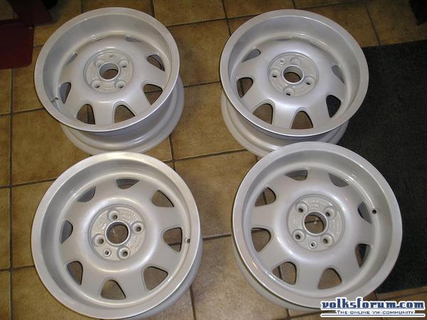

Zoww, ben vanmorgen even druk bezig geweest met het spuiten van onderdelen. Heb beetje de hand gelegd aan het laaste spul. Hoef alleen nog maar 2 draagarmen en fusee's te spuiten. En dan is eigenlijk het spuitwerk af.
Ik denk dat ik morgen de motor nog van de bok afhaal, zodat ik de koppeling+vliegwiel weer kan monteren. En dat de bak erachter kan! Dan kan volgende week de motor er na een lange tijd eindelijk in!!
Maargoed de foto's :)
Toch mooi spul, dat Dupont lak van m'n stage :). Glimt als de mieter

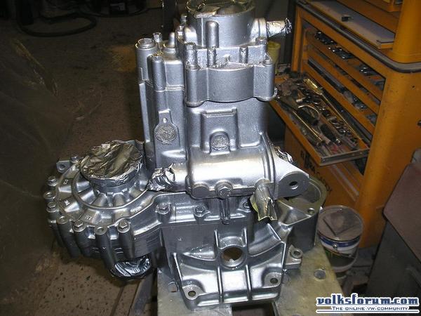

Hehe, het spul zit in elkaar. Klaar om de auto ingeladen te worden!!
Vandaag de koppeling even gemonteerd. Mja die bouten aantrekken gaat zo lekker als je motor los op de grond ligt ;). Et is toch gelukt!
De bak er even achter geknald. En startmotortje enz beetje erop gezet.
Waarschijnlijk gaan we woensdag de motor in de auto zetten...
Iemand idee? De baksteun die bij de accubak zit.. Die eerst aan de bak en dan in de auto, of eerst motor+bak erin en dan de steun eraan maken??

Eerst de motor + bak erin zou ik doen. Maak je eerst de motorsteun aan de andere kant vast. En tegelijk die onderste. Daarna monteer je de andere 2 steunen redelijk eenvoudig !!
Succes
Grtz............. LRR
Gijs 20-02-2006 23:28
Jup, zoals Kleine Rooie Rooster zegt =) Bij mijn diesel (zit heel eind hetzelfde) heb ik de motor erin gehangen en op de achterste steun laten leunen. Dan links en rechts vast zetten, voor en dan achter. Sim-pel :)

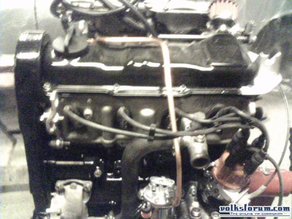

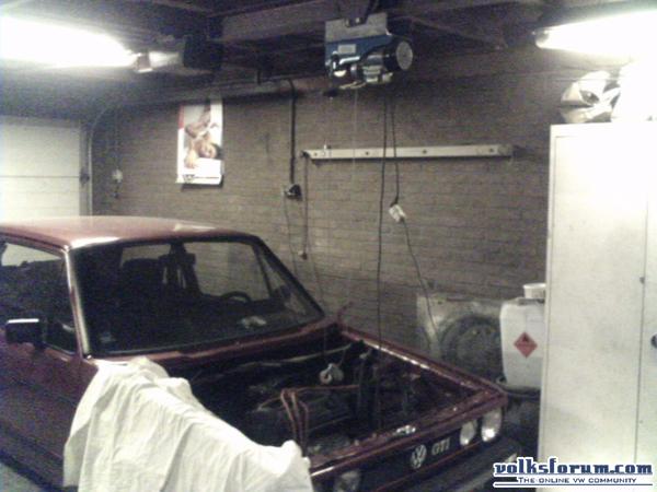

Moroder 22-02-2006 22:37
Hij zit erin!!
Om 19.00 uur begonnen. En tegen 8 uur zat hij er heel en wel in! Zonder enige beschadigingen (bij mijn weten dan :D).
Heb de schakelmechanieken al aangesloten. Maar ik moet dus echt 2 andere onderdeeltjes erbij hebben. Aangezien ik hem met een 5-bak stang in 1-2-3-R kan krijgen en met een 4-bak stang in 1-2-3-4-R kan krijgen. Dus morgen ff met de vw bellen :).
Ow ja, en voor de mensen die zeiden dat ik zo'n motorkap nodig zou hebben ;):
Ik kan er zelf een kuil in maken alst moet :D! Zee-en van een ruimte over!!
Latuurrr :hug:
