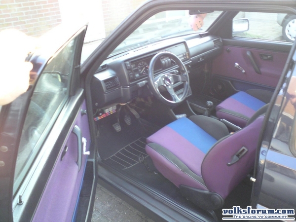

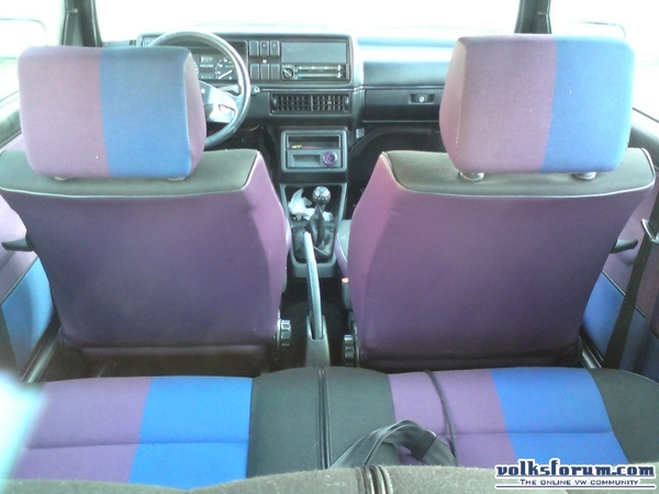

interieur
Gisteren heb ik iets heel anders gedaan, namelijk de hele binnenkant uitgeruimd en uitgezogen.
Dat wil zeggen: heel grondig schoon gemaakt; anderhalf uur met de stofzuiger in de hand...
Waarom? Omdat ik dan de volgende grote stap kon doen: het interieur terug plaatsen!
Na de schoonmaak eerst de achtermat er weer in, vervolgens de achterpanelen gemonteerd en daarna de achterbank (waar dus de sigarettegaatjes zijn gerepareerd en nu wel twee afdekkapjes op de scharnieren zitten ;) )
Vervolgens zijn de vóórstoelen aan de beurt; gerepareerd en schoon gemaakt.
Natuurlijk zijn de geleiderails eerst gereinigd en vervolgens voorzien van een vers vetlaagje voor het betere glijwerk...
Ondanks dat ik geen tijd meer had voor de deurpanelen, zag het er weer goed uit!...

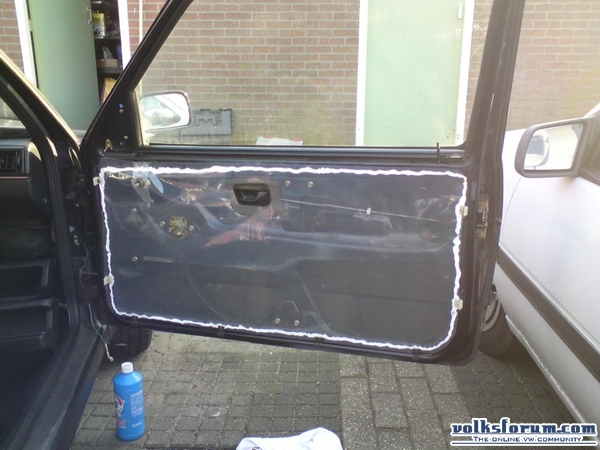

deurpanelen
...die heb ik dus vandaag maar gedaan, met hulp van Mirella, mijn vriendin ;)
Ook hier geldt: zoals origineel, dus mèt folie achter de panelen.
Bij de demontage heb ik alle kunststof bevestigingsblokjes verwijderd, zodat ik het 'oude plastic' er redelijk heel af heb kunnen halen, zodat deze nog wel als MAL konden fungeren. (er zaten nl. voor de rest wel wat nutteloze gaten in)
Ik heb hiervoor stevige bouwfolie gebruikt en deze vast 'geplakt' met acrylaatkit.
vochtwerende folie, zoals het hoort; vast gezet met acrylaatkit
Daarna weer netjes de bevestigingsblokjes er doorheen gedrukt en vervolgens de panelen er weer op; spiegelbediening, spiegelhoek-afdekkappen, handgrepen en slingers er weer op.
(ik heb dus alleen een paar kleine gaatjes voor schroeven en speakerdraadjes in de nieuwe folie gemaakt)
Echter, twee dingen zijn nu niet meer zoals origineel:
ten eerste de aluminium 'custom'-deurslingers en ten tweede Golf III-deurpinnen, i.p.v. de originele 'paddestoelen', die ik echt tè lelijk vind! :eek:
Zie hier het resultaat:
tadaa! het eindresultaat mag er wel wezen, al zeg ik het zelf!
finshing touch...
Met de gerepareerde bekleding, een 'nieuwe' gatenvrije hoedenplank, een sportstuurtje mèt Fire and Ice-logo op de claxon èn 'tuning-raamslingers' is de binnenkant bijna klaar...

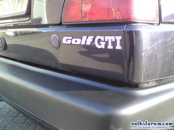

achterbumper
Ook de achterbumper is (eindelijk) aan de beurt.
Deze had ik met zwarte tape beplakt, zodat de auto vanaf de straatkant (in geschorste klus-staat :tongue: ) niet te veel opvalt; de bumper was namelijk knalrood.
Helaas bleef er veel lijm achter bij het verwijderen daarvan... :(
Maar goed, met wat thinner was dat ook al weer snel opgelost!
De stukken, waar de rode verflaag niet goed heeft gehecht, zijn eerst goed geschuurd, zodat er een vloeiende, niet voelbare, overgang ontstond.
Nadat dÃ*t klaar was, zijn eerst alle kale stukken en ook het zwarte bumperdeel met kunststof-primer behandeld; vervolgens is het structuur-gedeelte (ook) matzwart gespoten en het rode stuk alvast in de grondverf gezet.
Helaas was de eerste spuitbus LC4V niet meer vol genoeg om ook nog de achterbumper te doen... Morgen dus een nieuwe halen!
Later weer meer!

achterbumper
Vandaag is een tweede spuitbus LC4V gehaald en is meteen de bumper in de kleur gezet. (boven op het balkonnetje in 't zonnetje :tongue: )
Na een kleine tegenslag :( , is ook deze mooi egaal in het violet gespoten. De blanke lak heb ik pas gedaan, nadat-ie op de auto was gemonteerd. (dan hoef ik hem nl. niet meer aan te raken...)
Nu is dus ook de achterbumper strak!
het logo is weer roze en de bumper glimmend 'dark violet pearl'
Zoals je ziet 'koekie', ik heb je spuitbus niet meer nodig ;) ; ik heb het logo ook al aangepakt met behulp van een klein flesje roze verf en (zoals al eerder gezegd) een verfroller. Niks 'bijwerken zwarte randjes'... ;)
Toch bedankt voor het aanbod :thumbup:

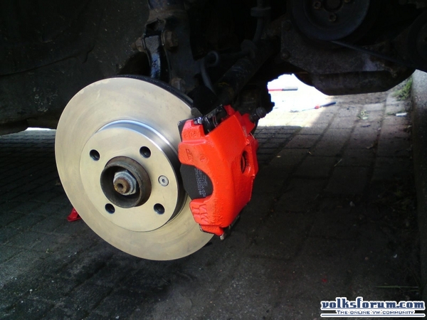

fusees en remklauwen
Ondertussen heb ik vandaag ook de fusees en remklauwen aan de voorkant aangepakt. De planning was alleen de klauwen te doen, maar als je dan al die roest ziet... :(
vóóraf...
Nadat al het losse roest er afgekrabt en afgeborsteld was, is het spul ontvet en in de grondverf gezet; vervolgens zijn de fusees matzwart en de klauwen rood gespoten. Straks met de nieuwe schijven en blokken: weer helemaal nieuw!
...en klaar!
EDIT 1 april (geen grap...):
Klein klusje om het helemaal af te maken... :tongue:
vandaag de nieuwe blokken en de schijven er ook meteen even op gezet!
Later weer meer!

Vandaag zijn de Brembo achterschijven aangekomen.
Ik gebruik de oude blokken gewoon; die zijn zowat nog een cm. dik...
Wel even de voering opruwen met een schuurpapiertje, natuurlijk!
En... er moeten straks ook maar meteen nieuwe achterwiellagers in... (foto's volgen)
