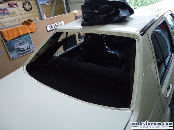

Dus het achterraam eruit gehaald met hulp van Berend ( LuNaTiK) en de hemel kwam er in 4 stukken uit :eek:
Zolang de hemel was gemonteerd bleef alles wel hangen,maar die was echt aan een restauratie toe nadat hij eruit was !
Ik heb eerst de oude stof (voor zover deze nog vast zat) verwijderd en toen eerst met behulp van metalen strips en Powerlijm en polyesterhars en vezelmatten de hemel hersteld :thumbup:
De hemel is nu zo goed als klaar voor de bekleding ,hebm helemaal kaal gehaald met de boormachine en zachte messingborstel om de oude schuim/lijm te verwijderen , daarna alles nog licht nageschuurd en de kappotte plekken , die zijn gelijmd met polyester licht strakgetrokken met een dun laagje plamuur , om de eventuele oneffenheden nog iets weg te krijgen . De hemel is nu weer mooi stevig gelukkig !
Op de foto is de hemel al weer heel ,maar deze was bij de 'open dak' opening helemaal in tweeén (aan beide kanten) , en bij de binnenverlichting lag hij ook nog in tweeén ! Morgen maar weer verder met dit project !

En je nieuwsgierigheid word beloond :thumbup:
Het achterraam moest er uit deze keer , want bij een 4 deurs kan de hemel er niet langs de deur eruit :shake:
En helemaal geen roest :thumbup:
