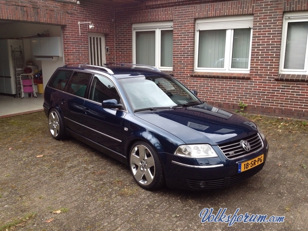

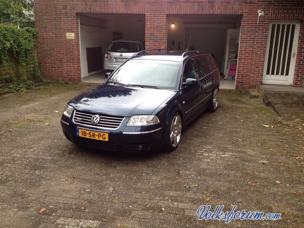

Christiaan 10-04-2013 11:29
Oeh, nice! Kijken of de mijne binnnekort op dezelfde hoogte kan staan....
Black Devil 10-04-2013 11:34
:thumbup:
Ron mk1 10-04-2013 19:12
Staat hem goed erdem , neem je hem zaterdag mee? ;)
VW Johs 11-04-2013 20:26
Staat er netjes bij man .
g-loudertje 12-04-2013 01:52
Echt classy zo! Nice :)

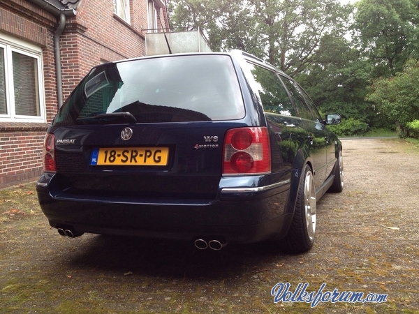

Black Devil 08-06-2013 23:00

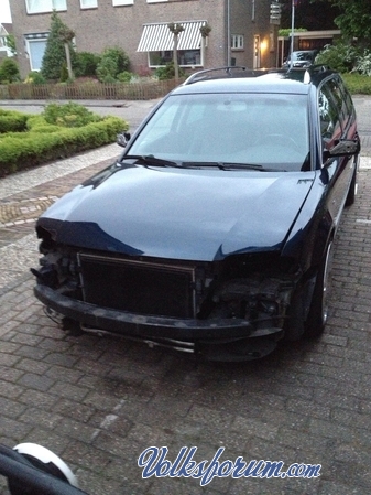

Toch een beetje aan de rommel met de W8.
Voorbumper is eens slecht gespoten en daar irriteerde ik me al tijden aan, dus ik dacht dat ding eens knap te laten spuiten. Gelijk een grote rechter spiegel erop en het linker portier bevrijden van het slotcilindertje. Maandag breng ik alles naar de spuiter.

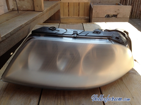

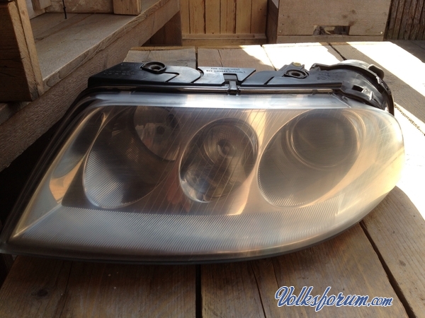

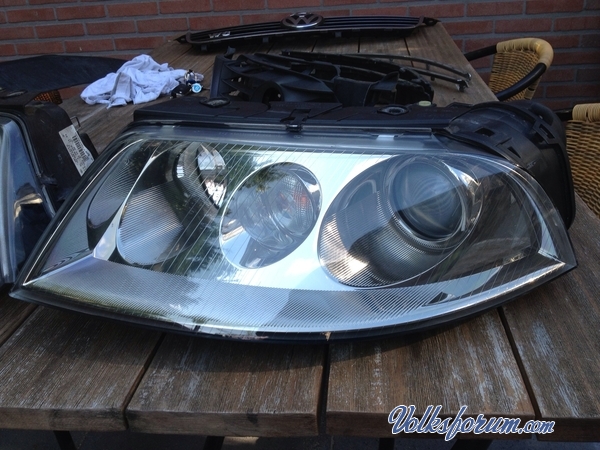

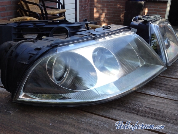

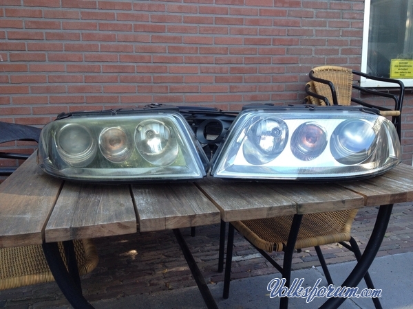

Tevens de koplampen opgeknapt. Wassen, nat schuren 1200/2000/2500 en daarna in 3 stappen gepolijst. Geseald met Quartz DLUX.
Om de boel af te maken ga ik de auto compleet polijsten etc, eind juni ben ik een week vrij dus dan moet het gebeuren.

Korrel 1200
2000 heb ik geen foto van, dit is 2500
1tje klaar
Klaar
Moet nog gebeuren
Eventjes onthoofd voor een paar dagen

Lampen zijn zeer netjes geworden!

Misschien een domme vraag hoor, maar: is dit glas of kunststof?
Black Devil 09-06-2013 05:56
Kunststof, de uv beschermlaag gaat 'stuk' en dan krijg je vergeelde koplampen zeg maar.

Plan nog een beetje uitgebreidt, voorschermen laat ik ook meenemen. Banden lopen heel af en toe aan dus de randen omgerolt maarja de lak was het daar niet mee eens helaas.
Black Devil 28-06-2013 21:54
Zo ding is nu weer een tijdje af. Alles netjes in de lak, geen aanlopende wielen meer, gepoetst en wel.
