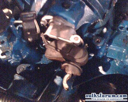

61 RagTop 18-12-2005 22:25
vandaag kabelschakelmechanisme onder de vento geplakt,
voorste motorsteun en bevestigingen aangepast......
denk dat het best goed gaat komen,
heb een rete strakke plannig gemaakt, ga ik wel halen denk ik :D
alleen dre was vergeten de hydraulische koppelingsbediening er bij te doen,
ken gebeuren...krijg ik pas volgende week
iemand toevallig een fototje van zon koppelingsbediening,
als het gemonteerd zit....???
weet dat me koppeling normaal met een kabel bediend werd,
maar heb nu even geen idee of dat makkelijk aan te passen is
kan het niet zien nu, dus oook geen voorstelling van maken

vandaag stond er gelukkig nog 1 passat met dat gekke mechanisme...
Pedalen en dergelijke ombouwen is volgens mij niet nodig, heb alleen dat ding met
de koppelingskabel gehaald, wel de originele passat steun er bij gedaan,
kan altijd nog handig zijn
na montage:
