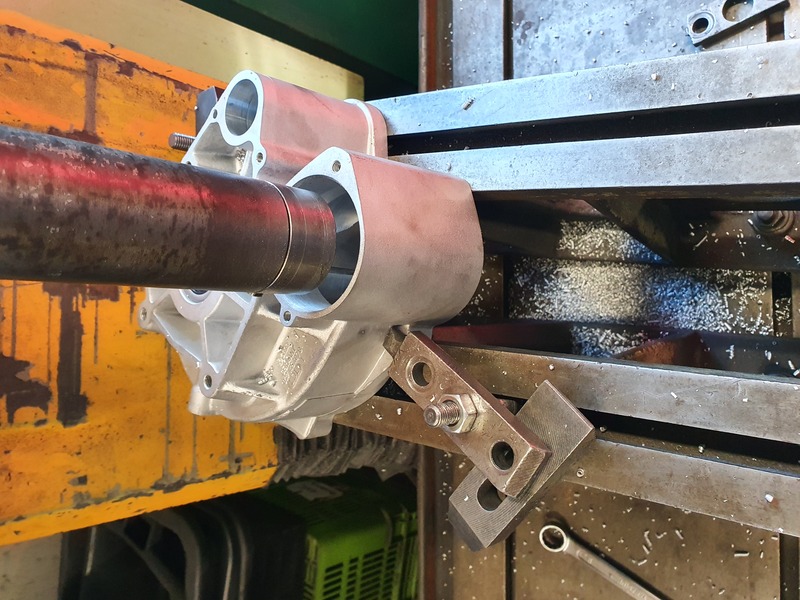

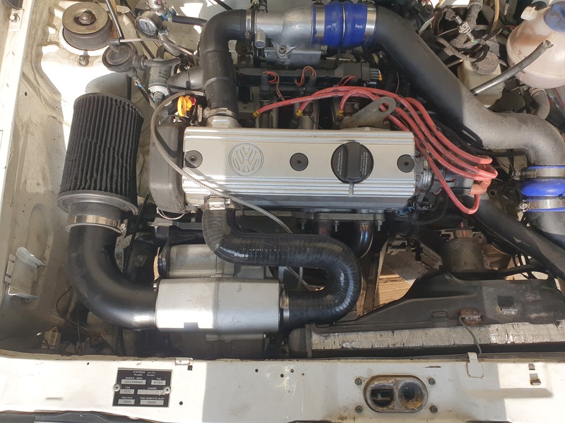

De aanzuigzijden naar 68mm uit gekotterd
Daar komt mooi passende flens met lasbocht en open filter (ik weet dat een open filter wordt afgeraden) nu heeft de lader minder weerstand en dat is goed merkbaar bij hogere toeren

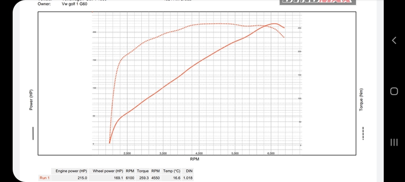

Vandaag weer eens naar de dyno geweest
Scully 06-11-2021 16:53
Mooie waardes. Wat is et zoal aan het blok gebeurd? En houdt de bak het een beetje?

knarfmk1 23-11-2021 16:11
Dat is een serieus leuk vermogen, met name het koppel is super

vagg freak 16-04-2022 17:53
Weer wat veranderd aan het intercooler traject.
nieuwe radiateur
Extra spanrol zodat de riem niet slipt met een 63mm pully
Nu 1.4 bar en op de dyno getest ik ben tevreden

Mk1_er 17-04-2022 15:37
Mooi vermogen, en dan nog eens dat koppel.
Zal wel leuk rijden :)
knarfmk1 17-04-2022 21:58
wow bijna 300nm super man!!
