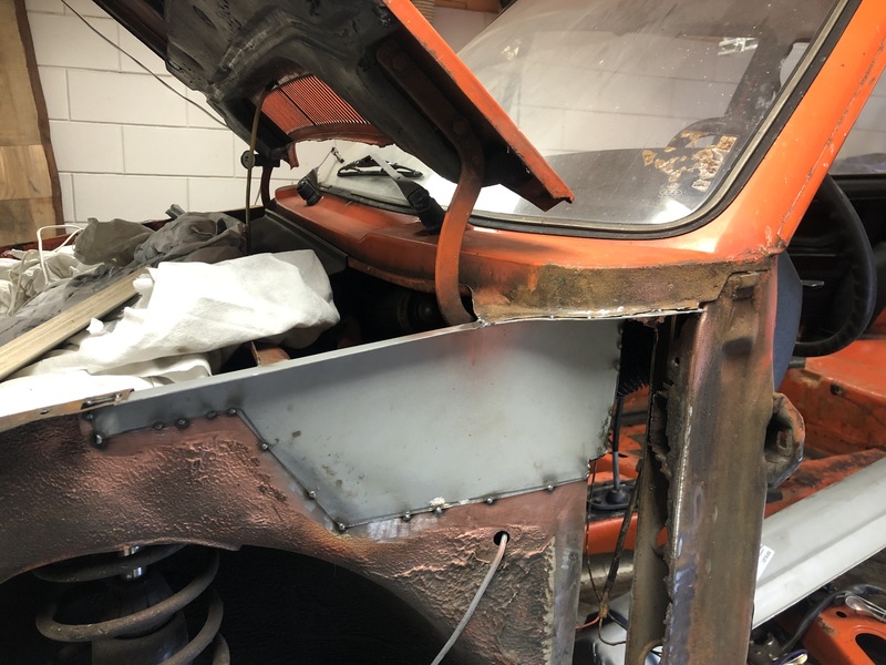

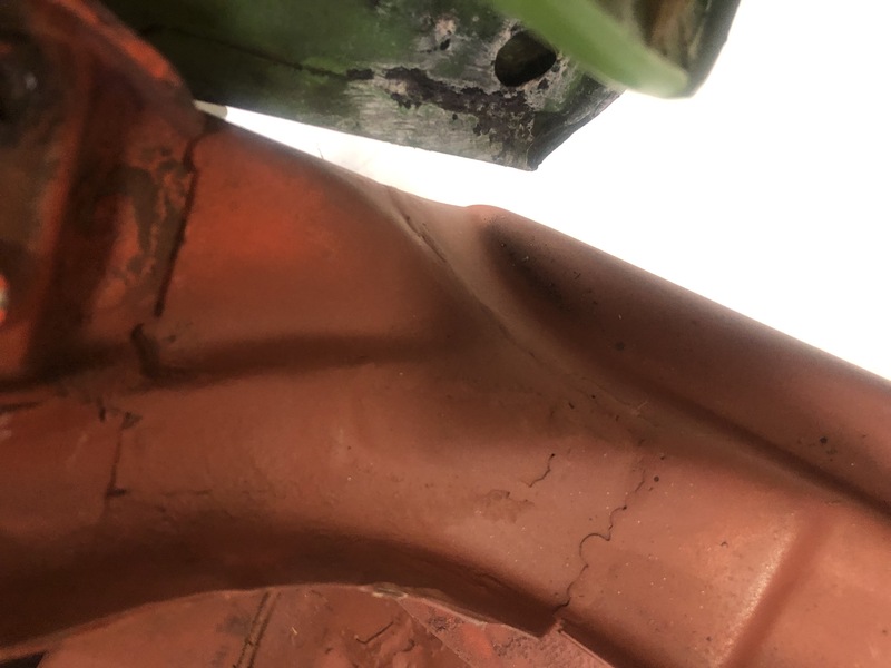

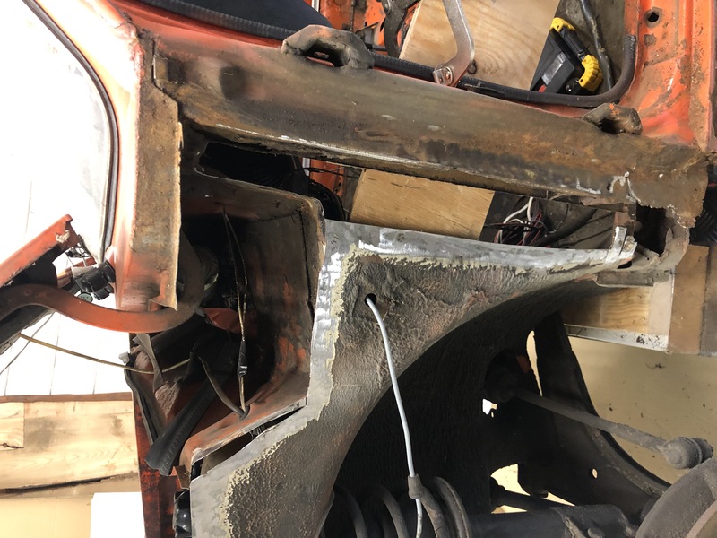

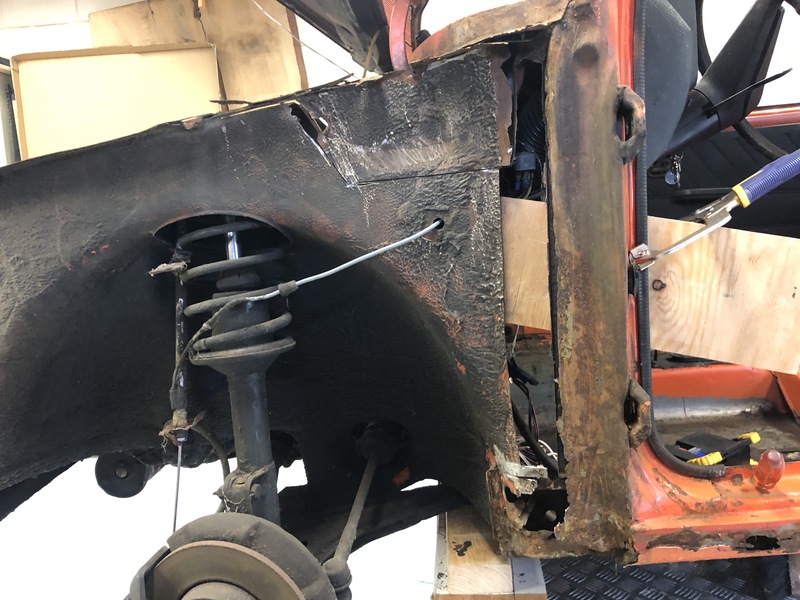

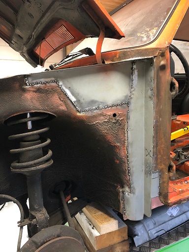

De A-stijl van deze golf was wel heel erg verrot. De A-stijl van mijn Swallowtail was compleet anders als van de latere modellen. De scharnierophanging is anders, de gehele vorm en de rondingen onderaan bij de kokerbalken zijn totaal anders. Ik had een donor A-stijl (origineel VW) van een 82er golf en deze paste totaal niet. Ook binnenin de A-stijl waren de bevestigingen anders.
Ik heb besloten om dit zelf weer opnieuw op te bouwen. Dat was nog al lastig omdat de binnenconstructie ook deels weg was, dus ik heb de verstevigingen binnenin ook weer opnieuw moeten maken.
Veel roest:
Binnenkant met de deels weg geroeste verstevigingen:
Al veel weg geslepen:
Nog meer weg. Waterbak moest ook deels opnieuw gemaakt worden.

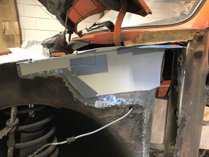

Nieuw deel pas maken uit karton:
Eerste nieuwe deel er in. Deze is er later weer uit gegaan om goed pas te maken.
Het horizontale deel er ook nieuw in:

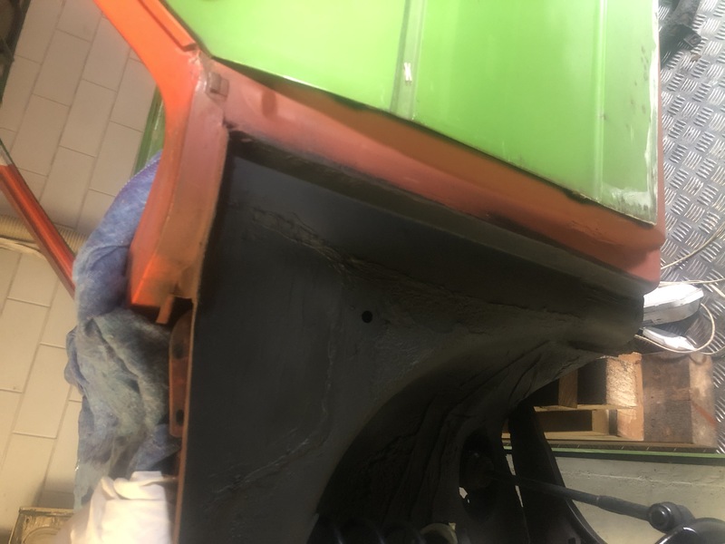

Helaas verder geen foto's van het afwerken en aflassen meer alleen nog van het eind resultaat. Eerst is er een primer overheen gegaan, daarna de naden afgekit met carrosseriekit en daarna is er een laag stonechipping overheen gegaan.
Tussen het lassen door heb ik de voorkant en de deuropening meerdere keren opgemeten zodat ik zeker weet dat de maten hetzelfde zijn als straks de deuren, zijschermen en motorkap er weer op komen. Je kon merken dat de neus nog al wat ging hangen en gelukkig merkte ik dat op tijd op en heb dit tijdelijk verstevigd.
Eindresultaat vele uren later:

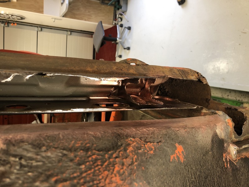

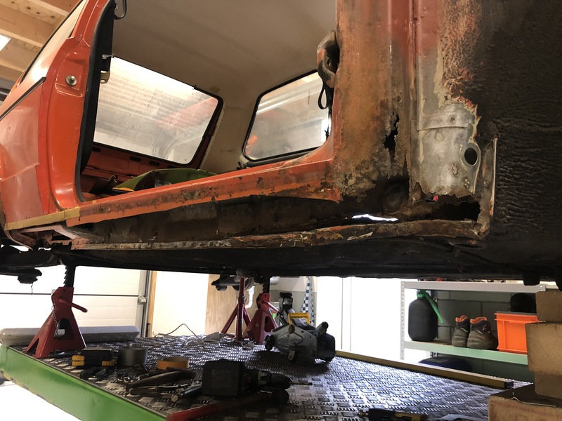

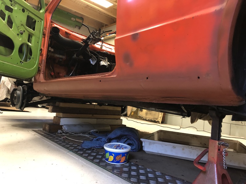

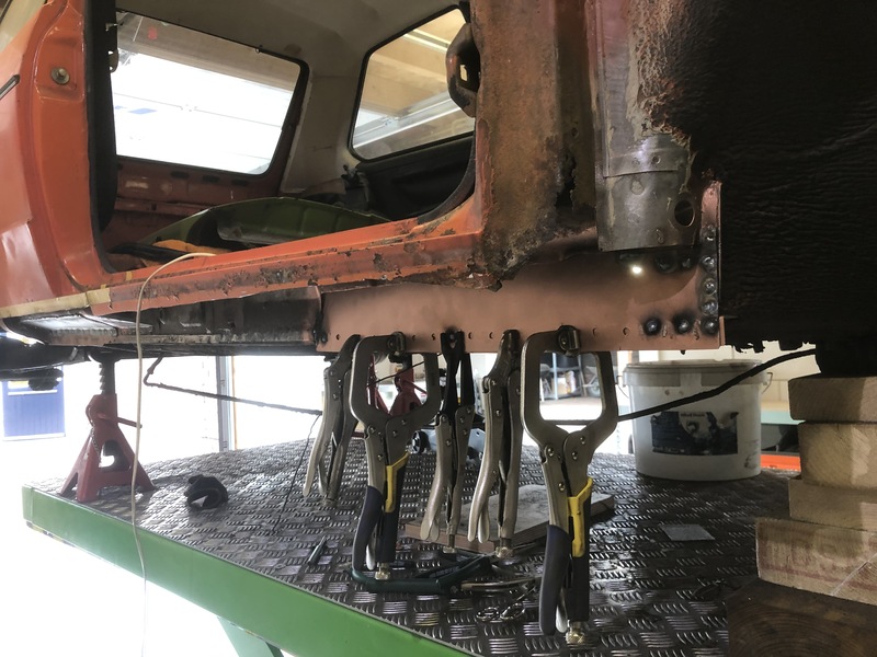

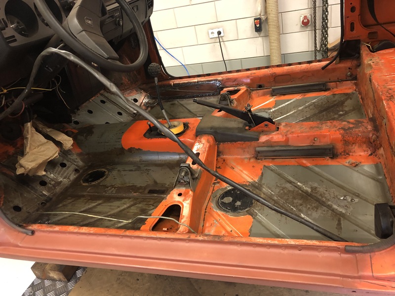

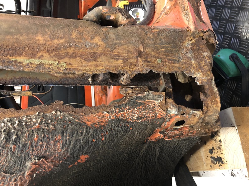

Nu was het tijd om de kokerbalken aan te pakken. Deze waren zeer rot. Omdat de auto 15 jaar in een oud schuurtje heeft gestaan heeft een muis of marter allemaal bladeren, eikels en ander afval in de kokerbalken gepropt. Per kant zat er een volle emmer afval in wat ik er uit heb gehaald. Dit afval blijft natuurlijk lang vochtig waardoor roest goed zijn gang kan gaan. Dit zorgde er voor dat er niet veel meer over was van zowel de buiten kokers als de binnen kokers. Helaas heb ik hier weinig foto's van gemaakt maar ik kan je beloven dat er niet veel meer heel was. Ook de vloer was voor een groot deel weg gerot. :( :shake:
De foto's lopen een beetje door elkaar heen van de linker en rechter kant. Maar beide kanten waren even slecht. :rolleyes:
Hierbij 1 foto en veel van het slechte plaatwerk is al verwijderd.
Het achterste deel van de binnenkoker was ook helemaal weg. Dit is ook opnieuw opgebouwd:
In de primer en de lasranden in de doorlasprimer:
Voorste deel ook opnieuw opbouwen:

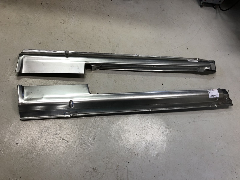

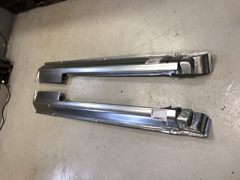

Nieuwe kokerbalken. Ik heb 2 soorten gekocht. Klokkerholm en Van Wezel. Mijn inziens was de klokkerholm kwaliteit wel goed maar de pasvorm was bij mij zeer slecht, en met name voor aan bij de deurkant. Dit kan natuurlijk ook komen omdat mijn Swallowtail wat anders qua vorm is als de latere golfjes. De van Wezel koker paste wel beter maar ook nog niet 100%. Maar dat zal wel nooit met imi plaatwerk.
Klokkerholm:
Uiteindelijk gekozen om voor het grootste deel van de koker Van Wezel te gebruiken:
En de voorste ronding met plaatwerk van Klokkerholm pas te maken:

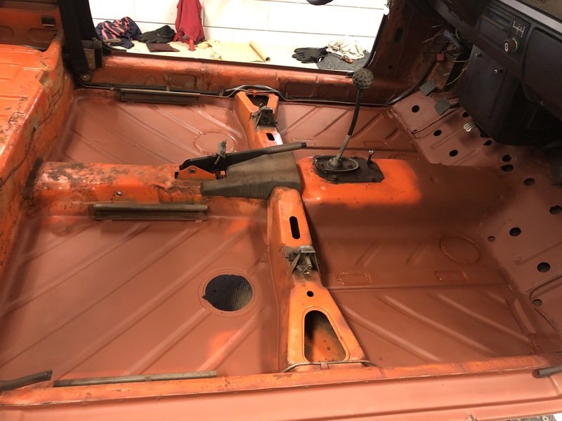

Verder afgewerkt en in de primer gezet:

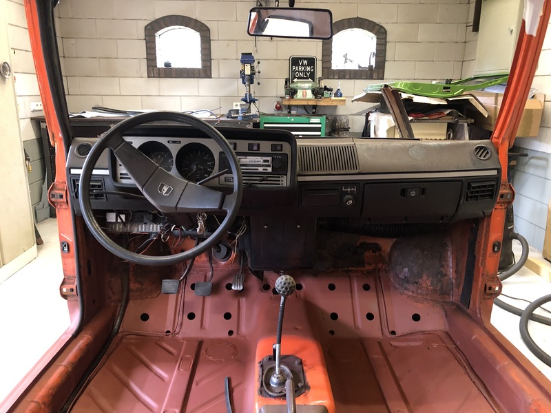

Binnenkant voor:
Binnenkant na:
Als je goed kijkt zie je dat in de binnen koker rechts en links ook nieuwe stukken in zijn gezet en de vloer ook deels nieuw is.
Dit was een grote klus waar ik weken tegen op zag maar uiteindelijk ben ik persoonlijk blij met het eindresultaat. :thumbup:

daar past geen klote van,van die dorpels..ik weet dat maar al te goed..
het is ook one size fits all ,terwijl swallowtail dorpels anders zijn dan van een 83er
het zijn ook OVERZET delen ,die je erin maakt ,dus eigenlijk allemaal net te ruim..

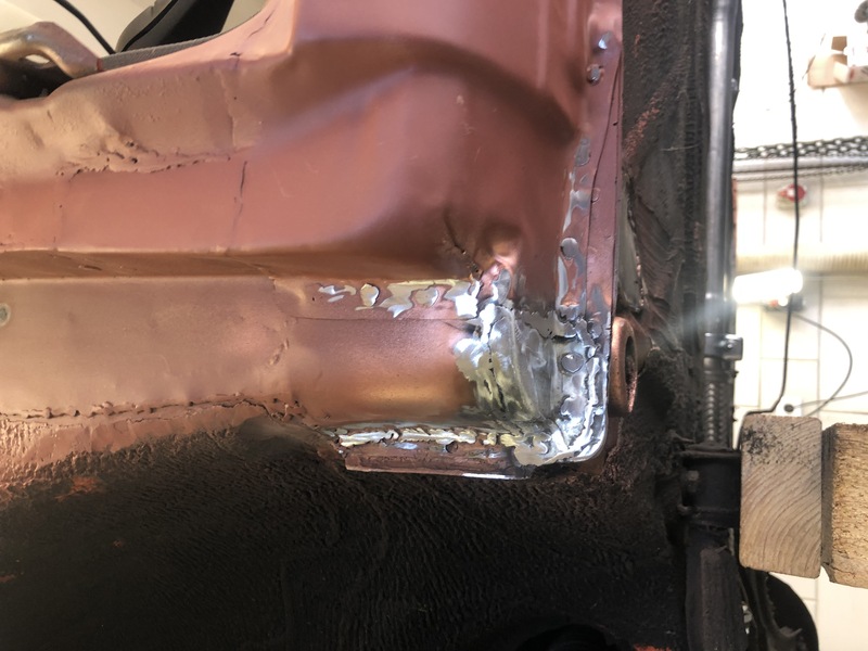

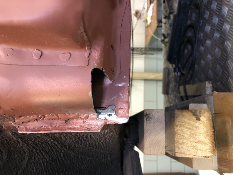

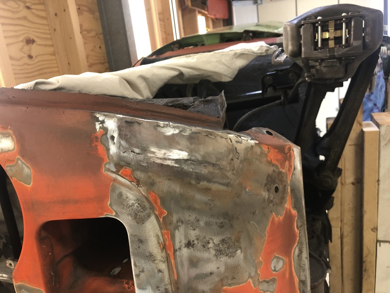

Kleine update: Lastige roesplekjes in de koker en stijl rechts.
Eerst roestig deel eruit geslepen:
Dan een nieuw deel pas maken en passen:
Aflassen:
Daarna afbramen en primen:

heinz74 12-10-2021 06:09
let er wel op ,dat je een groot gedeelte roestpitten laat zitten op die manier..
menie of primer overheen zetten heeft 0 effect..
komt net zo hard weer terug dadelijk..
steven16v 12-10-2021 07:18
Klopt. Boven dit gat zat ook nog een ander roestgat wat je op de eerste foto kunt zien. Ook dit is er uitgeslepen en het overige roest tot op het kale schone metaal weggeslepen/geborsteld/gebraamd.

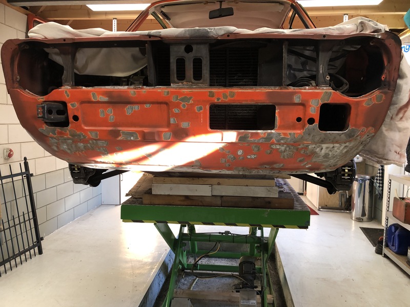

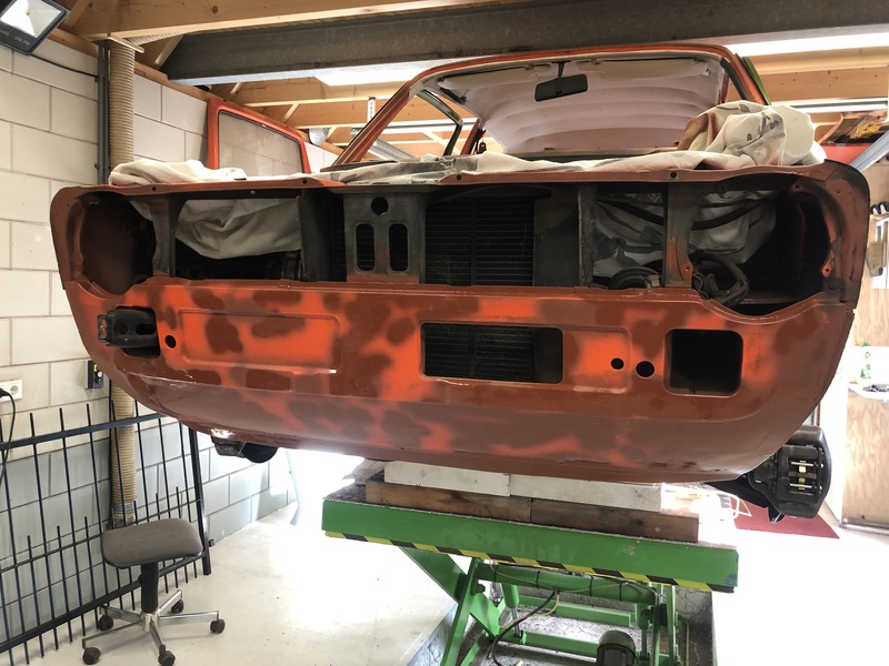

Zo heb ik als eerste laswerk de voorkant aangepakt en hier was ik niet helemaal tevreden over. Ik heb dan ook de hele voorkant opnieuw aangepakt en alle oppervlakkige roest want ontstaan is (ik denk oa door steenslag) verwijderd. Ook heb ik een deel laswerk opnieuw gedaan.
Helaas geen foto's van hoe het was maar hier 2 foto's van de voorbereiding:
Roest er uitgeslepen:
Rechts het oude stuk, links het nieuwe stuk en in de doorlasprimer gezet:
Nieuwe stuk er in gehecht:
Afgelast:
Bezig met afbramen/slijpen:
En in de primer:

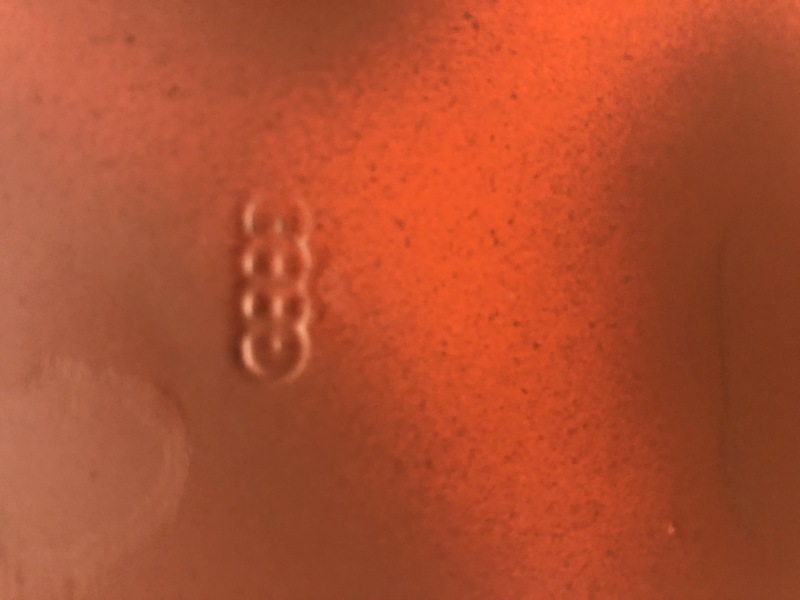

Misschien was het makkelijker geweest om achteraf een nieuw front te monteren maar dit front was nog het originele front dus de auto heeft nog nooit zware schade gehad aan de voorkant voor zover ik kan zien. Vandaar dat ik dit front wilde behouden en was het het extra werk waard.
De originele stempel staat er nog in. :)
