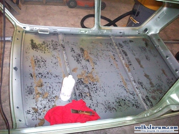

knarfmk1 22-10-2008 22:06
Bitumen waren dus weg:
een paar flessen wasbenzine en wat hersencellen minder, later:
Op de kit na bijna schoon dus :thumbup:
Tjaap 22-10-2008 22:14
allejezus wat is dat ding hard
knarfmk1 22-10-2008 22:32
zitten nog wel wat rotte plekken die jullie nog niet gezien hebben hoor ;)

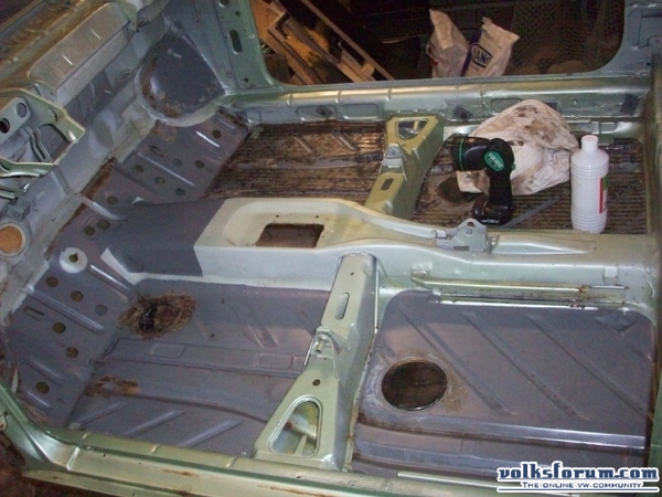

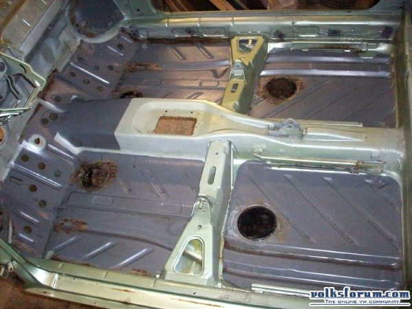

knarfmk1 10-11-2008 23:37
even een beetje rustig geweest hier, maar er is weer voortgang,
dakkie schoon:
verder ben ik momenteel bezig overbodig staal uit het interieur te halen, foto's volgen ;)

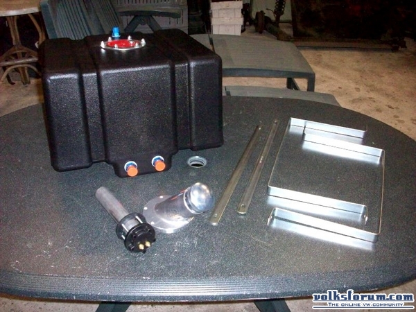

Ook kwam er nog een leuk pakketje binnen uit de USA:
Kunststof 12Gallon tank, met schuim en een sump. Daarnaast nog een vlotter erbij besteld en een 45gr. vulhals, deze sluit ik uiteindelijk aan op de originele tankopening.

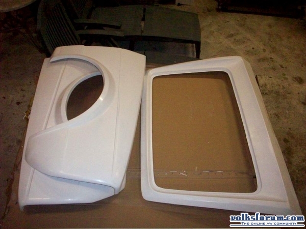

Vandaag weer een leuk pakketje uit Engeland binnen!
Motorkap, zijschermen en achterklep uit fiberglas. Kwaliteit ben ik goed over te spreken afgezien van de achterklep:
Dat deel is niet echt recht dus, maar wel te fixxen.
Even wat getallen:
Motorkap staal: 11kg
Motorkap fiberglas: 3.5kg
Achterklep staal: 7.5kg
Achterklep fiberglas: 2kg
Zijscherm staal: ??
Zijscherm fiberglas: 2kg
Gewichtsreductie: 13Kg
Totaal gewicht nu: 671,5kg!
