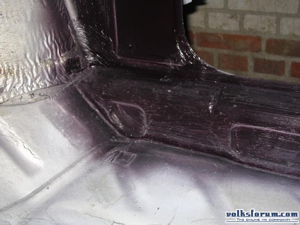

zo vanavond mijn aandacht besteed aan het gaatje wat in de raamstijl zat.
wat heb ik gedaan? men nemen een paravant reparatie hoek je zaagt een mooi vierkant uit in je eigen paravant, je meet de maten op en werk dit over op je nieuwe paravant reparatie deeltje.
je zaagt dit uit en last het in je golf.
dat heb ik dan dus ook gedaan, hier onder op de foto zit het er in,ik moet het nog een beetje afbramen maar de restjes doe ik even met een klein schuurmachientje.
oude situatie. :rolleyes:
nieuwe situatie :D

onderaf
bodemhoek.
zo zag de andere kant er uit na het lassen.
niet de hele rand was door gesmolten dus heb ik deze kant ook maar even gelast en afgebraamd.
de dorpel en nu middenplaatje gereparaard, foto ziet raar net of er ook een hele dikke rups las ligt ofzo, maar werkelijk heid is het nu 1 vlak geheel.
wat sommige wel op zal vallen zit er nog geen lak op de oude gelaste delen, en daar zit nu roest op :rolleyes: beetje stom maar van het weekend kan ik alles stralen en spuiten, overigens is het natuurlijk maar vliegroest.
