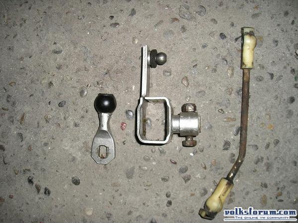

moroder: Hoe heb je dat opgelost met het schakelmechanisme. Originele schakelstang laten zitten van de 4-bak? Misschien fotootjes ofzo ervan. Ben momenteel ook ermee bezig maar snap ff niet hoe alles in elkaar kan komen te zitten.

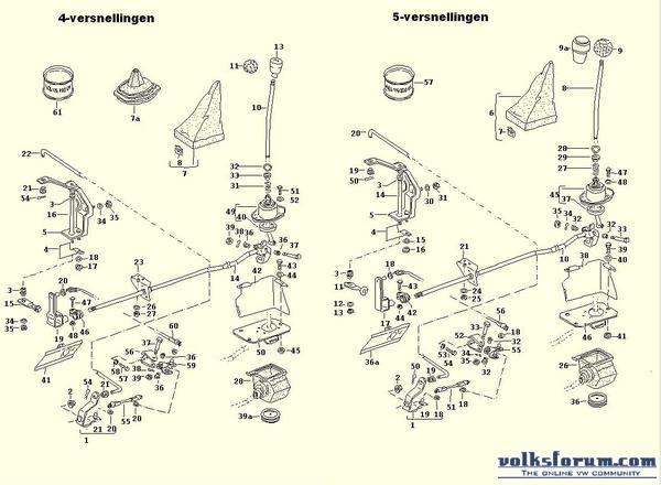

Je moet 4 onderdelen vervangen. 2 schakelstangetjes (de 1 is langer, de andere heeft een ander bochtje)
Ik heb et ff opgezocht:
Nummers 15, 19, 55 en 60 van de 4-versnellingen moet je vervangen door de nummers 11, 17, 51 en 56.
Resultaat is dat de schakelhefboom schuiner kan staan en dat je de ''5de versnelling beweging'' kan maken.
Echte foto's:
4-versnelling spul (zonder het korte stangetje)
5-versnellingspul (diameter is groter)
In actie, samen met de schakelwegvertkorting (scheelt nu 2-3 cm in de beweging van de pook)

Hmm, dus als ik het goed zie met dat schakelmechanisme kan je ook gewoon dat opstaande stuk verlengen door er een stukje tussen te lassen...?
Golf_1_gts 03-03-2006 13:11
ja je zou het dacht ik ook origineel kunnen laten maar dan zou de 1e versnelling beetje raar zitten...

Ja idd, zag het idee in een ander topic voorbij komen. Dat was door een bedrijf gemaakt.
Ik heb het middelpunt met 23mm verlengt. Zo ligt het stangetje nog net vrij van het busje aan de andere kant. Mja het werkt perfect :). Miss dat ie met een dure schakelwegverkorting nog wel korter is, maar ik vindt dit eerst wel genoeg :D

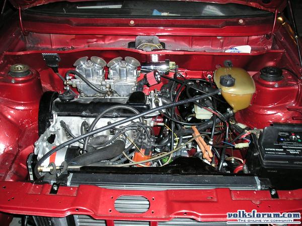

Nou kheb deze week helaas niet zoveel gedaan. De golf staat weer op bokjes aan de voorzijde, moet de fusee's en draagarmen nog in de kleur zetten.
Daarnaast ben ik nog een beetje in de motorruimte bezig. De spaghettispruitert zit er al onder, en het inlaatspruitstuk zit ook al vast. De rest van de spulletjes komt allemaal nog, zal wel ff weer foto maken :).

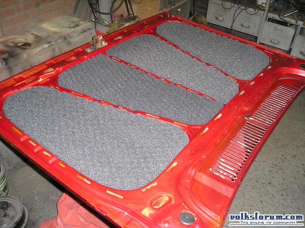

Vandaag heb ik even de binnenkant van de motorkap beplakt met schuim. Beetje voor het dempen, en omdat ik geen kleur meer had destijds, om de middelste vlakken mooi in de kleur te zetten. Ook heb ik het voorste randje (aan de binnenzijde) even opnieuw in de kleur gezet. Leek net even wat beter :)

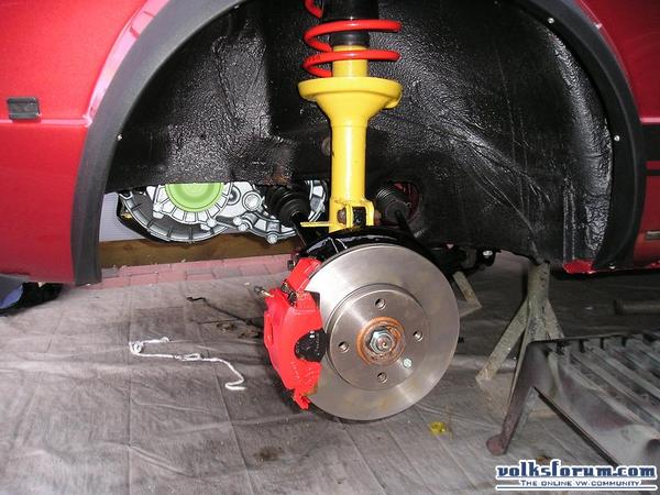

Heb van de week et spulletje beetje gespoten. Dus draagarmpjes, fusee's en wat klein spul. De remklauwen heeft Marco even voor mij glasparel gestraald, heb ze alleen nog niet terug :). Die volgende week even spuiten en de zuigers er weer in met nieuwe rubbers.
Gister even flink wat met de motor bezig geweest. Alle waterslangen passend gemaakt. De hele kabelboom aangesloten. Vloeistoffen bijgevuld.
Maar toen kwam et, lekker fluitend aant koelvloeitstof bijvullen. Drup drup, blauw op de vloer.... Blijkt later na 2 x de o-ring vervangen dat er een haarscheurtje in het flensje die aan de cil.kop komt zat :mad: (kwaaltje volgens mijn pa). Dus daar maar even een nieuwe voor halen.
Uitlaat moet nog gemaakt worden, maar hoogstwaarschijnlijk last een bekende even een complete RVS uitlaat voor mij :). Moeten pa en ik zijn auto ff klaarmaken.

Met wat voor lijm heb je dat schuim aan de binnenkant van je motorkap geplakt?
Moroder 25-03-2006 21:36
Originally Posted by DaanM
hey!
3M contactlijm nummer 8150 :)

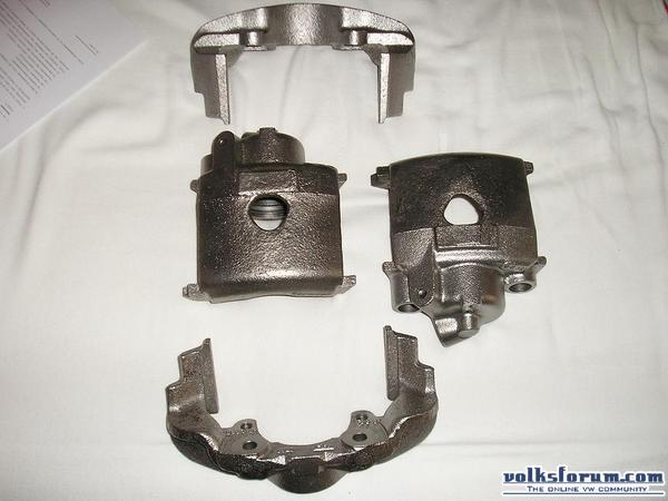

Vandaag de remklauwen terug gekregen. Zijn glasparel gestraald.
En ook heb ik me waterflensje :). Een nieuwe. Dus dat altijd beter dan een gebruikte. En dat voor nog geen 3 euro ;).
Mja foto's van de remklauwen :
Ik ga ze denk ik woensdagavond even spuiten. Dan kan ik ze zaterdag miss in elkaar zetten, of volgende week. Kan de Golf weer op de poten :)!!

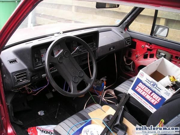

Maar hoe zit het nou met het interieur? Is dat al af? Zitten de GTi stoelen er al in? Foto van dash met de witte tellers? (dus met tellerunit ingebouwt). En nee ik ben helemaal niet fotoverslaafd :P
Keep up the good work :D
Moroder 28-03-2006 19:34
Originally Posted by Spike
Zo zeker veel respect voor het verzette werk. Is echt helemaal super zeg.
Jaah dat zit er allemaal al in or ;). Moet alleen de deurpanelen er nog opzetten!! Zal morgen wel even foto's maken!

Ja jullie lezen het goed. Na het aansluiten van het pompie en er ff een Hak potje met benzine erin ernaast te hebben gezet liep ie toch echt na een paar keer ronddraaien :D!!! Hij liep niet echt lekker, mja wat wil je zonder uitlaat ;). Zit alleen een spaghetti onder.
Dus heb ik de carbs maar even allemaal gelijk gezet. Lucht- en mengselschroef allemaal even 1,5 slag open. En de ontstekingsvolgorde nog even ge- 'doublechecked'. En toen liep het wel aardig :)!!
Alleen wat een lawaai!!
Mja zal de uitlaat binnenkort even fabriceren, en dan zal het echte filmpje ook komen. Anders hebk de buren hier zo ;)!

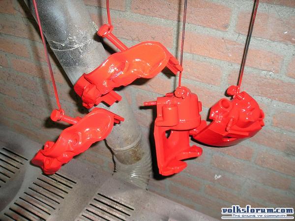

De remklauwen in kleur:

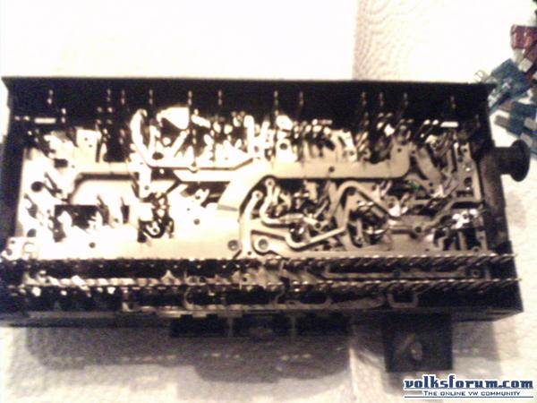

Vandaag nog even de zekeringskast eruit gehaald. Had al een hele kabelboom gemaakt voor de brandstofpomprelais. Maar later bleek dat dit al helemaal voorbereid in de auto was. Hoefde alleen nog een kabel aan te leggen voor de pomp zelf. Gelukkig had ik de Golf 2 kabelboom nog. Heb daar het benodigde stekkertje uitgehaald.
Ook heb ik even de chromen deurklinkjes gemonteerd binnenin de auto. Had ik gister geruild met Rene :).
En wie wil weten hoe een zekeringskast er van binnen uitziet :D:

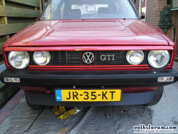

Begint al aardig iets te worden zeg :D Vind alleen dat die voorspoiler van je grill moet :rolleyes: of ben ik dan de enige... :tongue:
Lieuwe 10-04-2006 11:53
Ik stem voor.
Weg met die boos/stoned kijker.
Moroder 10-04-2006 15:26
Alsk er zelf ook op uitgekeken ben oke :D?
LRR 11-04-2006 10:37
Der of mit dat ding !!!! :D :D
Ziet er goed uit Jeroentjuh. Keep it up !!!!
Grtz........... LRR
Denner 11-04-2006 10:44
Ja ik hou er ook helemaal niet van van die booskijkers. Lampen stralen ook iets uit... letterlijk en figuurlijk hahahahaha.
