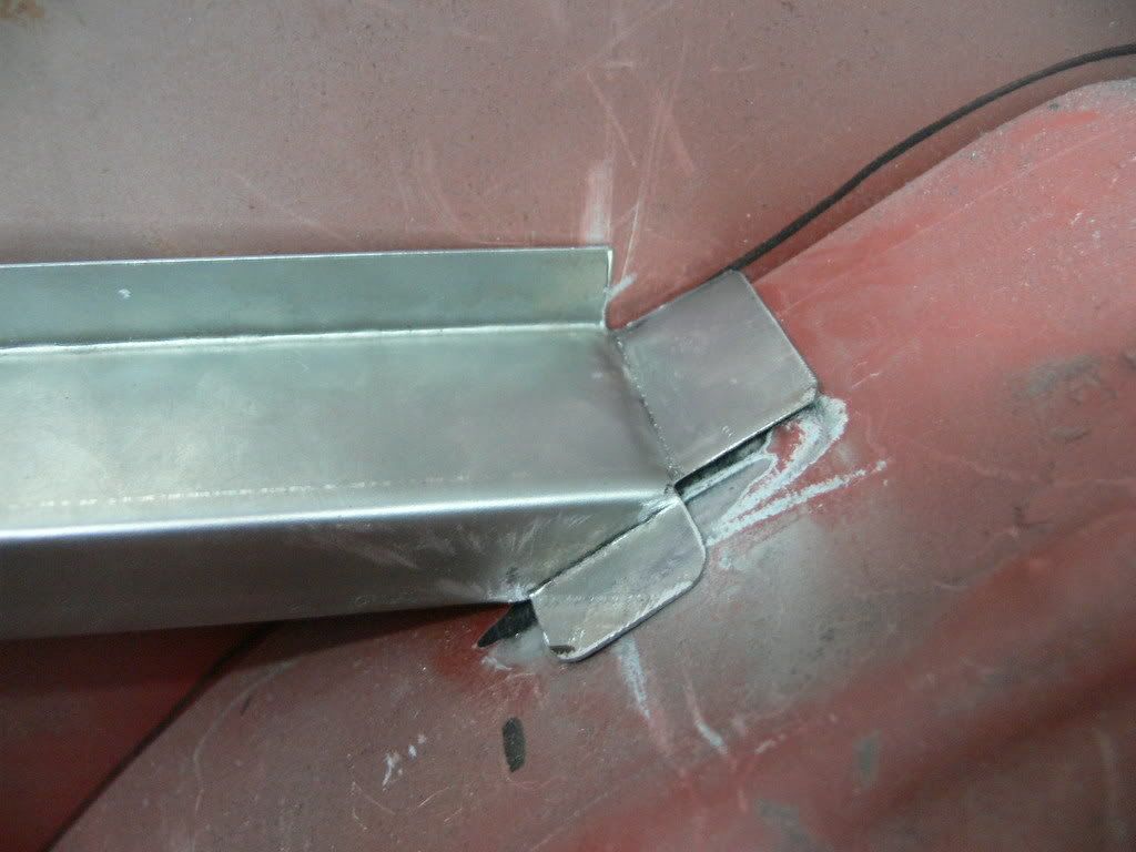

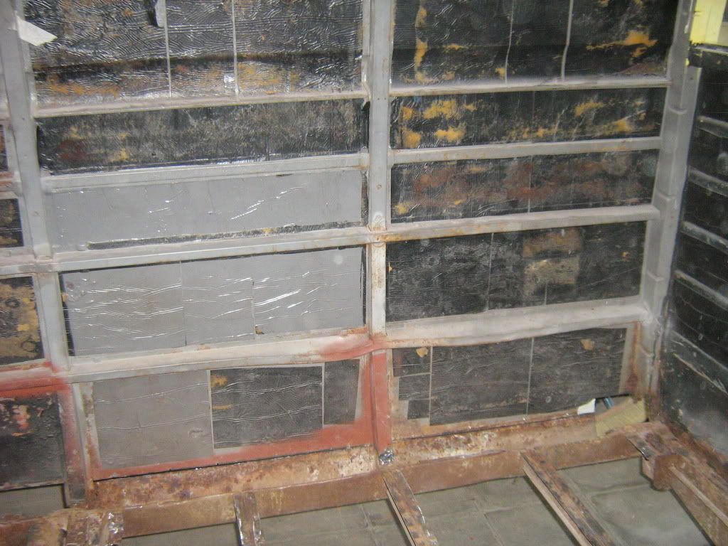

Het plaatje onder de bestuurderszetel was ook volledig roest toen ik de bus kocht, en dat stukje mag ik nu opnieuw maken (is nie verkrijgbaar in piraatstuk)... Ben dus weer in gang geschoten en ik kan weer es beginnen oefenen op ribben slaan ;)
Hier moet een exact hetzelfde plaatje in zoals op 2de foto
Er is nogal wa paswerk en slagwerk aan om de ribben schoon te laten overlopen... T'is weer es een uitdaging :retropilot:
Plaatje op maat maken... de 2 hoeken zijn al geplooid, en hier het randje overslaan zodat alles als origineel blijft
Voorbereiding voor ribben te slaan:
Ffkes passen : (er moeten wel ng 2ribben geslaan worden + plaatje moet aan de rechterkant nog volledig met de ronding meelopen... Morgen zal da wel klaar zijn en dan volgn er wel meer pics

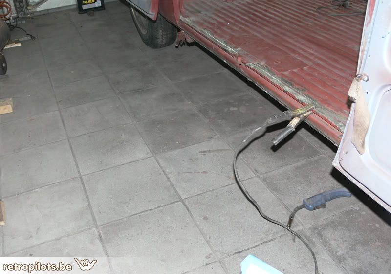

Vandaag had ik uurke of 2 tijd om de buitendorpel in te lassen en af te werken... Da werkske zit er nu dus ook al weer op :mrgreen:
Daarna schoon over de lengte afgeplakt waar ik de dorpel moest afslijpen... Het inlasstuk paste namelijk nie 100%(was een 3-tal mm langer zodat deze niet op een lijn liep met de onderkant van de B-stijl & onderkant van zijflank)
Meten en afplakken:
En een uurke later:
Alles zit op zijn plaats zie :dance:
