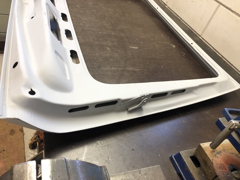

Wat ik tot nu toe heb gevonden/gezien:
- Swallowtail bovenkant van het front (waar de motorkapvergrendeling aan zit) is vlak met andere welvingen aan de zijkanten ten opzichte van een vroege Golf en een late Golf (en je hebt nog het late front waar de uitsparing van een GTI koeler etc. in zit van late golfjes)
- Het middelste stuk versteviging achter de grill is met 2 sleuven en een kleine uitsparing voor de motorkapvergrendeling is van Swallowtail gelijk aan de vroege Golf. Van de late Golf is dit helemaal open.
- Front heeft geen sleepoog, net zoals de vroege Golf. Late Golf heeft wel een sleepoog
- Binnenbalk heeft veel minder inkepingen en gaten dan die van een vroege Golf en de late Golf heeft nog meer versteviging.
Mocht iemand meer weten of andere info hebben, altijd welkom aangezien het lastig blijft met de swallowtails :thumbup:

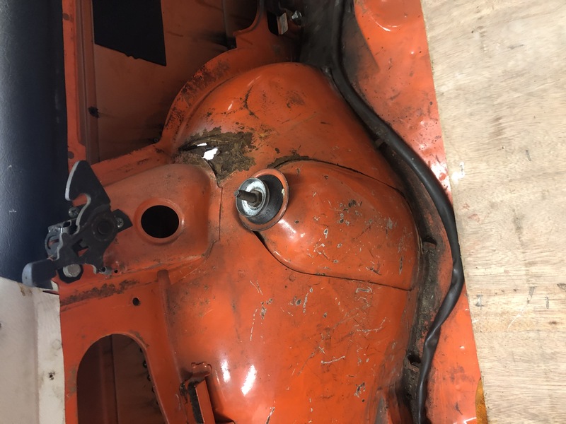

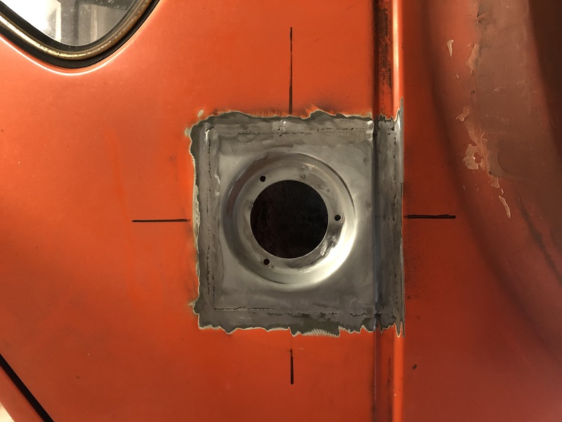

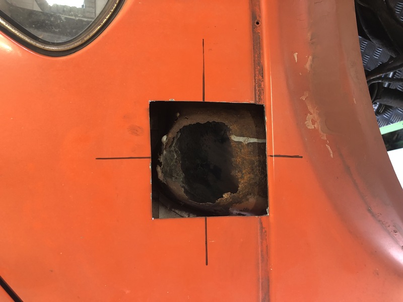

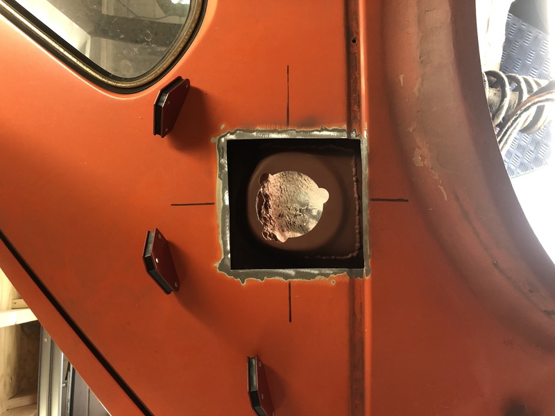

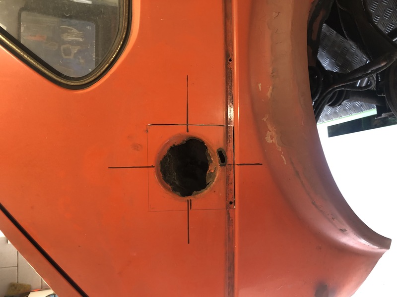

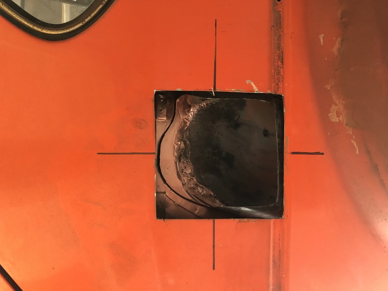

Een bekende kritische plek van de golf 1 is de tankdopvulling. Ook deze was bij mij slecht. Met info van Ironvw hier van het forum ben ik hier aan begonnen.
Uittekenen en roest wegslijpen. Ze hebben hier met een soort vulling de vulpijp aan de binnenkant dicht gesmeerd. Hierdoor heeft roest lekker zijn gang kunnen gaan..
Eerst het buitenste plaatwerk weg gehaald en zoals te zien is op de foto was de binnenkant ook deels verroest.
Een deel van de binnenkant al weg gehaald:
Nieuw deel afgeslepen van een reparatiedeel van de binnenwielkast en in de lasprimer gezet:
Nieuw deel er in en afgelast:
Buitenste plaatwerk pas maken en er in gehecht:
Afgelast en afgeslepen:
En in de primer:
Boven de oude vulpijp en onder de nieuwe vulpijp. Deze nieuwe vulpijp heb ik nog extra in de lak gezet. Uiteraard ook een nieuwe rubberen slang voor de aansluiting naar de tank. De originele was aan het vergaan.
Moet zeggen dat de pasvorm niet geweldig is van de nieuwe vulpijp. Uiteindelijk heb ik hem wel redelijk passend gekregen maar nog niet definitief gemonteerd omdat de carrosserie nog gespoten moet worden.

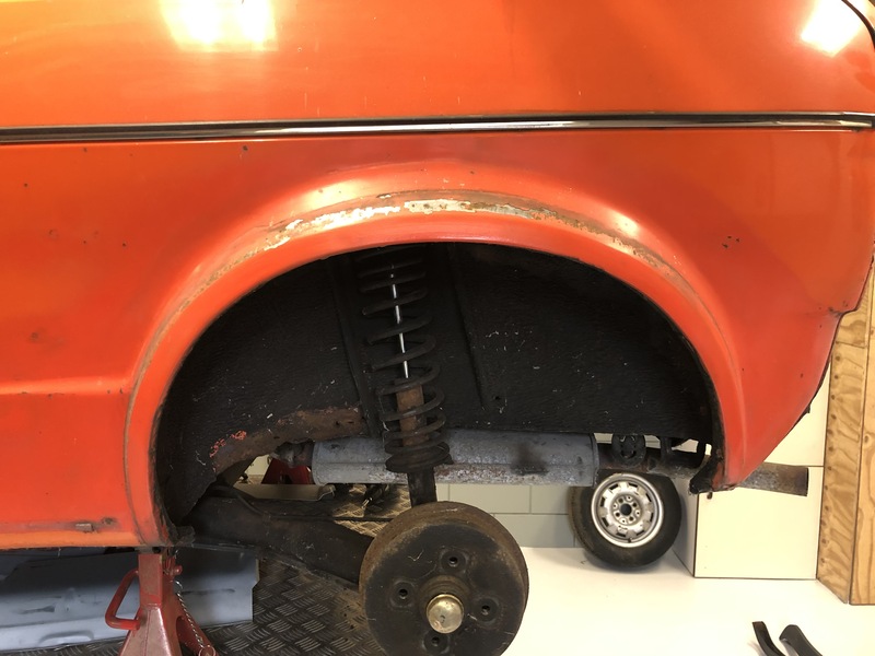

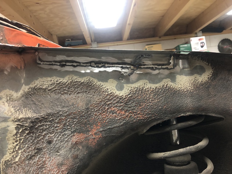

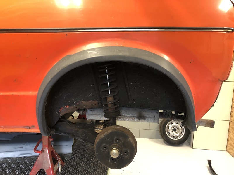

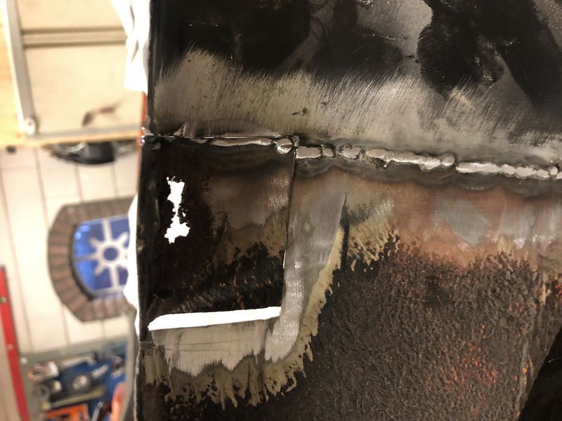

Ik was benieuwd wat ik onder de wielkastranden tegen kwam omdat het nooit een goed teken is dat deze randen er nadien op gezet worden. Maar tot mijn verbazing waren de wielkast randen nog goed. Deze zijn in het verleden wel gerepareerd en ik heb hier nog wel wat aan moeten opknappen aan de binnenkant maar het viel gelukkig mee. :thumbup:
Wielkastrand er op:
Wielkastrand er af. Ik heb de gaten dicht gelast want de randen waren er simpelweg met zelf tappende parkers ingeboord. :screwy:
Tevens de rotte plekken er uitgehaald en een nieuw stuk in gezet:
Ik heb overal waar de nadenkit en tectyl losliet alles verwijderd en dit opnieuw behandeld. Hier een klein deel wat al gedaan is.
En uiteindelijk heb ik alles maar opnieuw in de nadenkit en in de tecyl stone chipping gezet. Ik heb er meerdere lagen opgedaan zodat er een mooie dikke laag op zit. Ik heb dit op dezelfde manier gedaan bij de overige wielkasten. Dus eerst de oude laag verwijderd, dan het roest repareren, dan alles in de primer, dan de nadenkit en daarna in de stonechipping. Helaas niet meerdere foto's maar hier wel het eind resultaat. De komende jaren zit er weer een mooie dikke beschermlaag op. :thumbup:

Mooi hoor, die wielranden vallen inderdaad erg mee.
Wat je zegt, meestal zit er niet veel goeds onder de plastic gti randen.

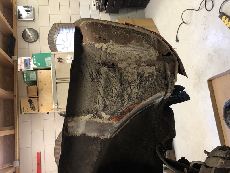

steven16v 25-10-2021 07:42
Updateje weer.

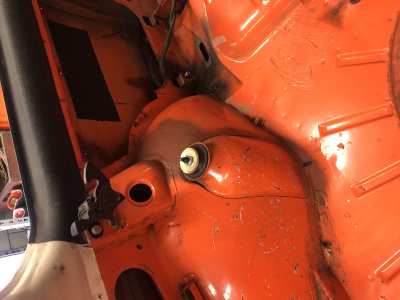

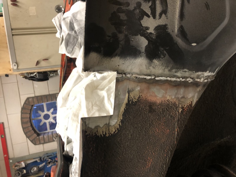

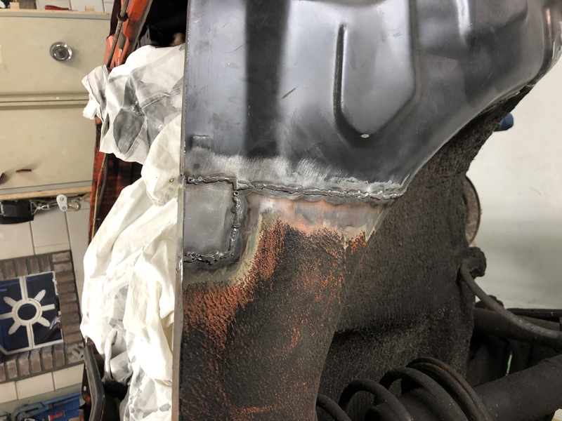

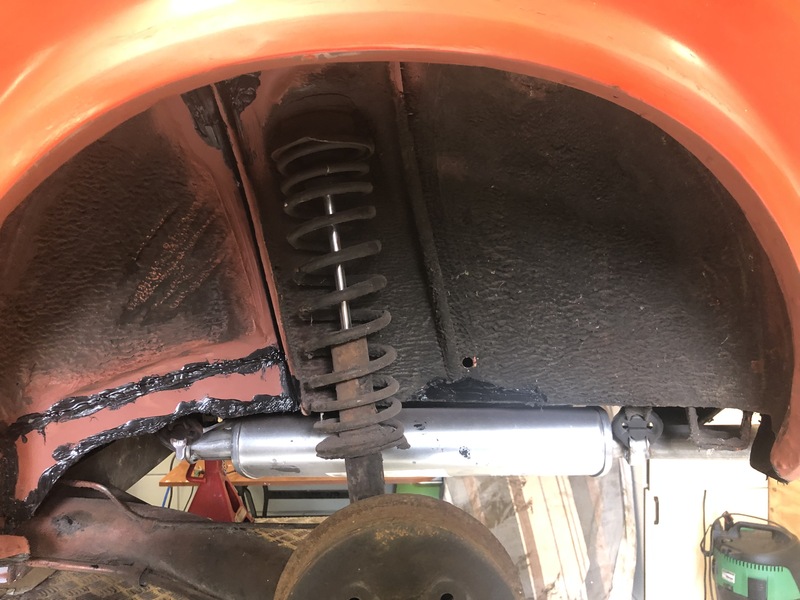

Helaas zat er op de wielkast linkssachter ook nog wat roest. Ook dit is er uitgeslepen. Vind het wel een rare plek. Aan de binnenkant (waar het wiel zit) kon je ook niks zien. Iemand een idee hoe dit komt? :confused:
En nieuw stuk er in en geprimerd:
Binnenkant al afgewerkt:

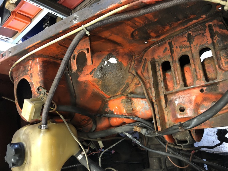

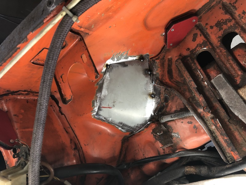

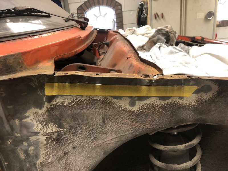

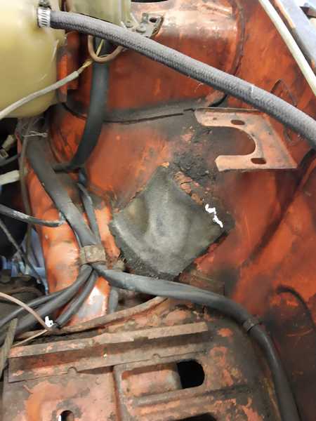

En nu de voorkant.
Helaas hebben 'ze' in de motorruimte achter de ruitenwisser reservoir een schuimen afdekking geplakt tussen de wielkast en de reservoir. Misschien had dat te maken met trillen of iets dergelijks. Helaas resulteerde dit er wel in dat het schuim lang nat bleef en daardoor roest zijn gang kon gaan.
Afdekking van 'schuim'"
Roest waar precies de afdekking zat. Ook alvast lijnen getekend waar ik het materiaal door ga slijpen:
Roest gedeelte er uit:

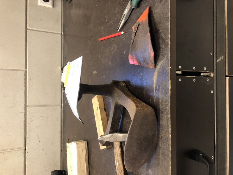

Nieuw stuk maken en kloppen op een schoenmakersleest.. :tongue:
Nieuw stuk er in hechten:
Compleet aflassen:
En afgebraamd, ontroest en in de primer:

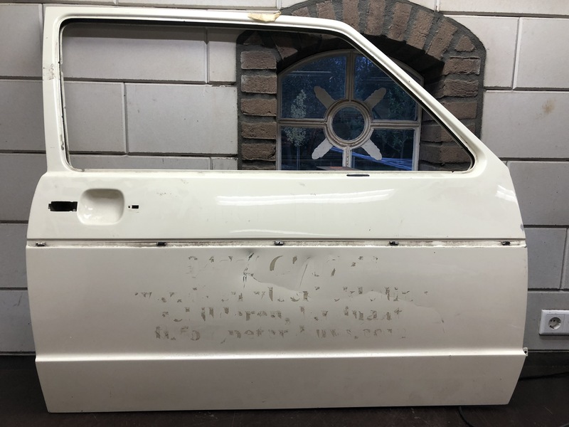

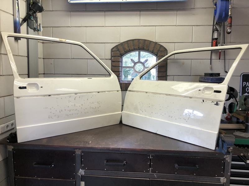

Deze week een paar originele delen gescoord.
Ik had 15 jaar geleden al een setje 75er deuren gekocht maar deze waren wel goed, maar niet goed genoeg voor mijn golf vond ik. De onderste randen waar de rubbers in zaten waren net iets slechter dan ik had gehoopt vandaar dat ik op zoek ben gegaan naar betere deuren.
Het liefst had ik deuren van een 74er Swallowtail omdat deze deuren toch weer net wat anders zijn als van een 75er Swallowtail maar die deuren zijn zeer zeldzaam en heb ik tot op heden nog niet kunnen vinden. Mocht iemand ze toch nog hebben dan mag je mij een pm sturen.

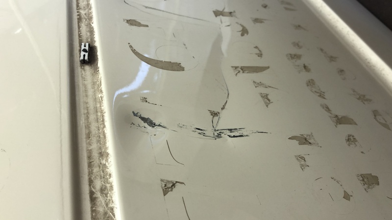

Het lijkt er op of er allemaal krassen op de deuren zitten maar dit zijn restanten van stickers dus kan makkelijk verwijderd worden.
Deze deur heeft een klein deukje maar dat kan (denk ik) makkelijk verwijderd worden:
Verder moet er een klein beetje laswerk aan de onderkant gedaan worden maar dat valt reuze mee. Kortom ik ben er blij mee. :)

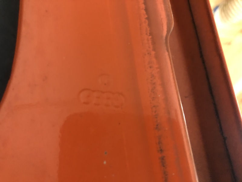

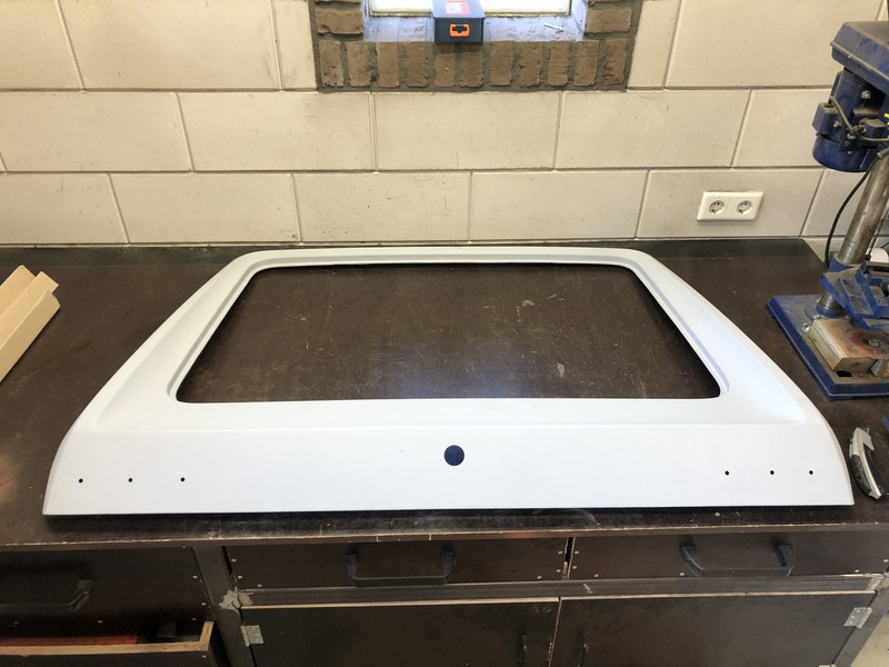

Ook heb ik via Ebay nog een originele NOS achterklep weten te krijgen. Deze is zo goed als hetzelfde als mijn 74er achterklep alleen 2 openingen aan de binnenkant moeten dicht gelast worden en dan komt de klep 1 op 1 overheen met de Swallowtail klep. Alle kenmerken zoals de scharnierpunten, ventilatiesleuven komen overheen.
Zelfs de plek waar het Volkswagen teken is ingeslagen zit op exact dezelfde plek als mijn originele klep:
Nieuwe NOS klep:
Originele 74er klep:

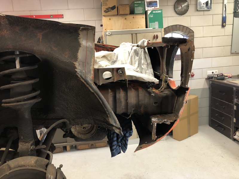

steven16v 02-11-2021 09:55
Voorste reparatiewielkast. Deze was vrij slecht en heb daardoor een vervangingsscherm gekocht van Klokkerholm om deze er in te lassen.
Verroest scherm deels blank gemaakt zodat ik ruwweg kan tekenen waar ik het oude scherm door moet zagen.
Puntlassen uitgeboord doorgeslepen en rotte deel verwijderd:
Nieuw deel er in en bezig met aflassen:
Nog wat rotte delen wat buiten het nieuwe scherm viel:
Eruit:
Nieuw erin:
Ook ter hoogte van de waterbak ook wat rottigheid:
Nieuw stuk gezet en bezig met afbramen:
Totaal eindresultaat:

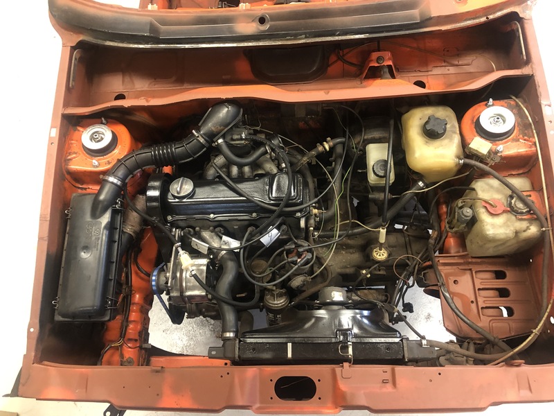

Omdat ik de golf graag rollend wil hebben en ik een keer wat anders wil doen als alleen met roest bezig te zijn ben ik begonnen om de golf technisch zo ver mogelijk in orde te krijgen.
Als eerste begonnen om de vloeistoffen te vervangen, nieuwe bougies, bougieskabels, rotor, ontsteking, waterpomp en distributieset met spanrol plus dynamoriem. Tevens waren de lagers slecht van de dynamo dus deze ook vervangen.
En weer in elkaar. Wel goed schoongemaakt maar geen mooi verflaagje. Motto is functionaliteit. :D ;)
Na wat proberen was het eigenlijk starten en lopen na de eerste keer proberen. Dus dat was een opluchting. Carburateur moet waarschijnlijk nog wel uit elkaar en gereviseerd worden maar dit is van latere zorg. Blokje loopt verder redelijk goed.

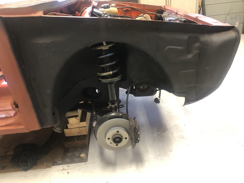

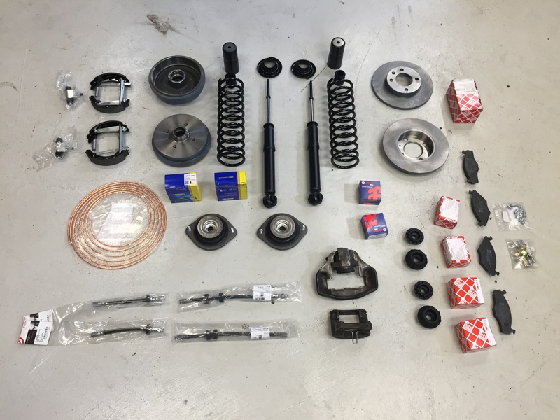

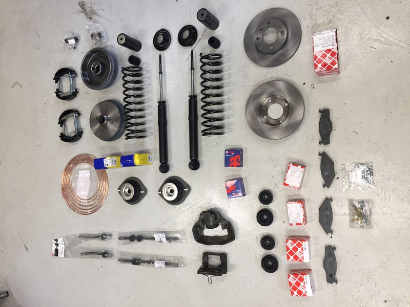

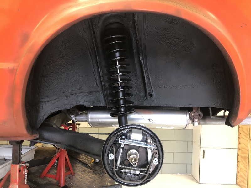

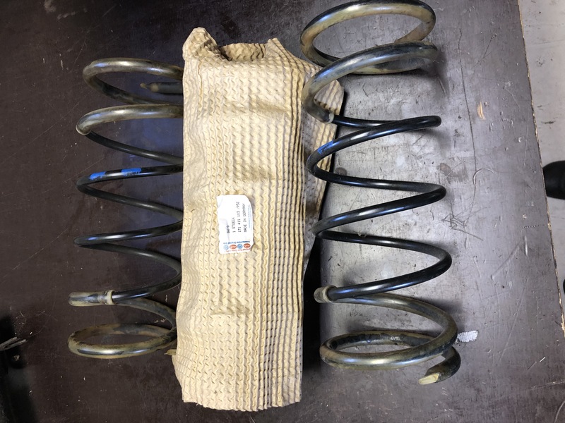

Toen verder met de rest van het onderstel. Zaken zoals schokbrekers, veren, remmen voor en achter, remleidingen koper, remleidingen flexibel, lagers, rubbers, stuurhoezen, fuseekogels etc etc worden allemaal vervangen.
Onderdelen. Hier staat nog niet eens alles van op de foto. :tongue:

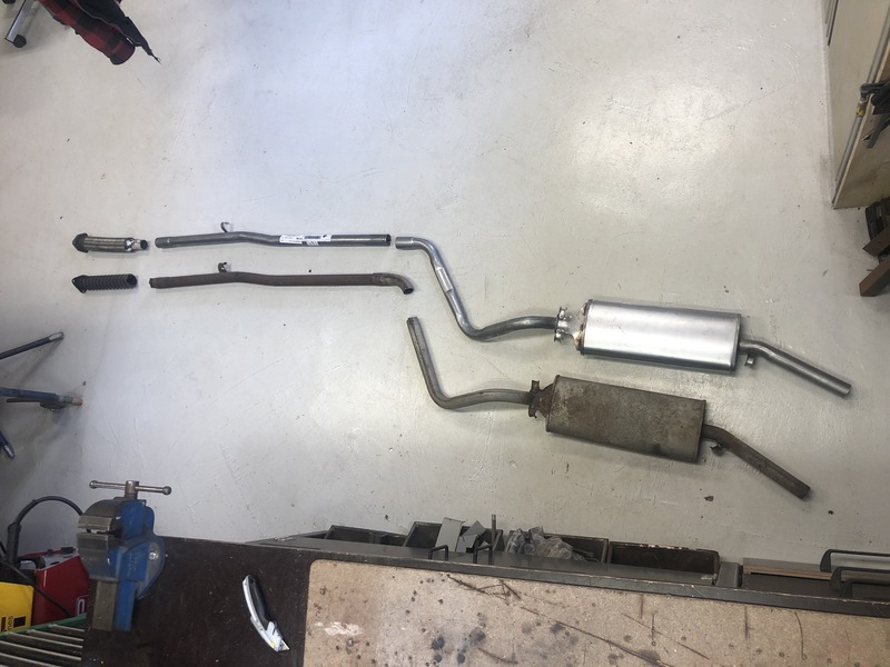

Uitlaat van voor tot achter:

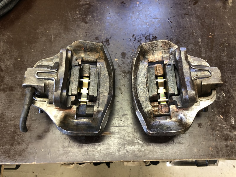

Revisieset (alles rubbers en dergelijke nieuw) voor de remklauwen voor.

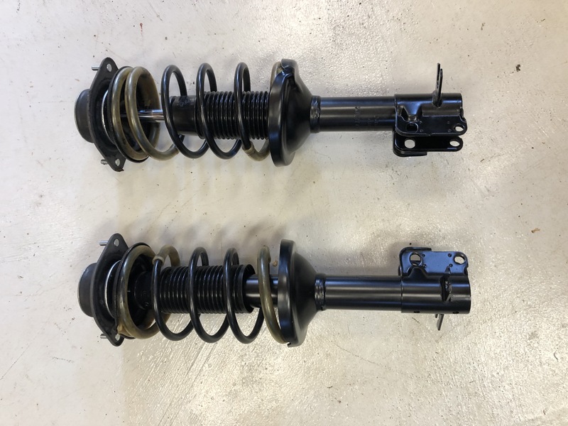

Nieuwe originele Volkswagen veren:
Vroeger deden we de vervanging met een spanbandje maar nu toch maar op de veilige manier met een verenklem: :)

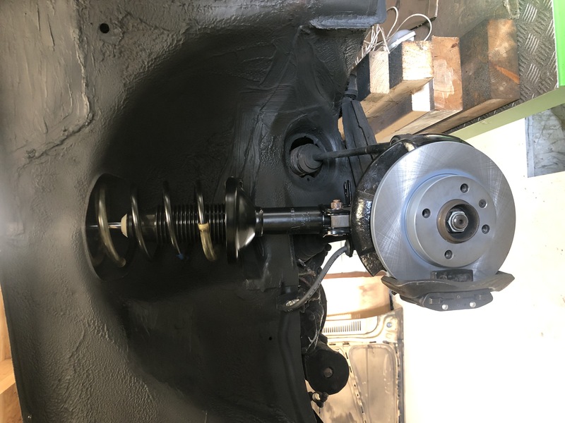

Nieuwe schokbrekers en veren voor:
Schokbrekers plus nieuwe schijven en gereviseerde remklauwen gemonteerd. Uiteraard ook nieuwe remleidingen, stofhoezen en toplager plus rubber:

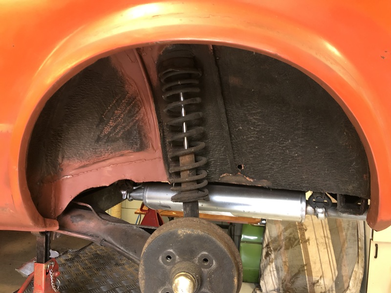

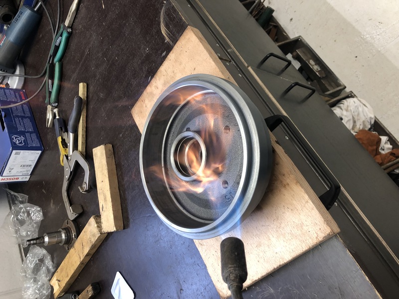

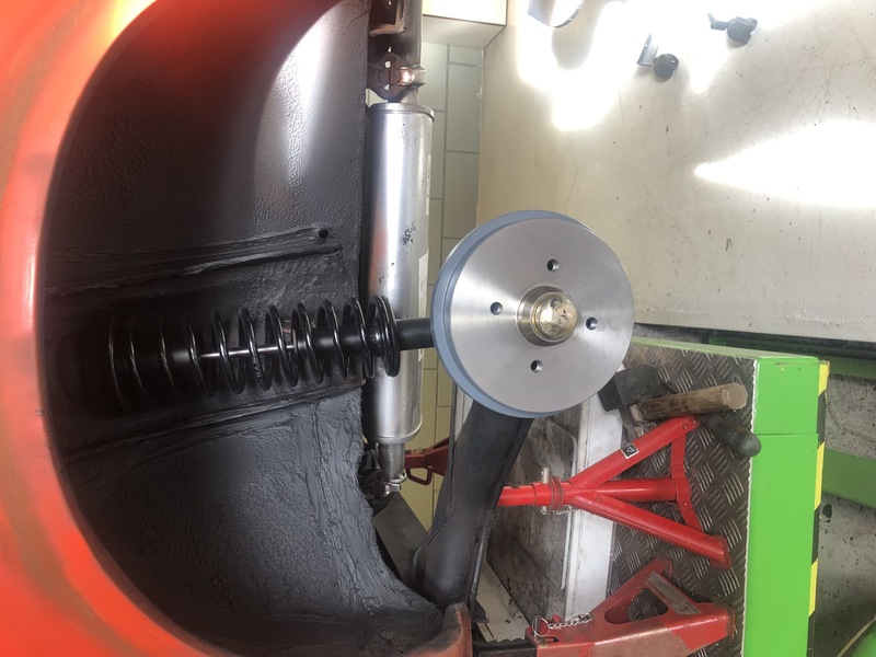

Nieuw lager in de remtrommel persen. Remtrommel verhitten en het lager in de diepvries zodat het makkelijker monteren is. Uiteraard ook een nieuwe remtrommel links en rechts:
Nieuwe remschoenen, veertjes etc:
Gemonteerd op de as met nieuwe veren en schokbrekers plus rubbers achter:
En de nieuwe remtrommel plus lagers en nieuw vet en nieuwe handremkabels plus nieuw gemonteerde uitlaat.

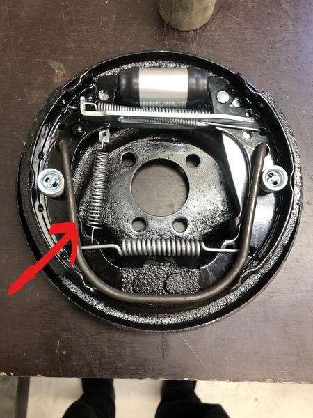

steven16v 02-11-2021 10:33
Ik heb alleen 1 vraag mbt tot de montage van de remschoenen. Ik heb alles nieuw gekocht van Bosch. Origineel zat er deze soort U beugel in maar deze zat niet bij de revisieset. Ik heb deze voor nu wel gemonteerd en het
past ook maar ik weet niet of deze er wel of niet in moet. Iemand een idee deze beugel er wel of niet in moet? Zie foto met de rode pijl welke beugel ik bedoel.
daNpy 02-11-2021 17:59
Volgens mij moet die er gewoon in om de remschoenen op hun plek te houden, toch?
Lijkt me ook niet iets wat aan revisie onderhevig is.
steven16v 03-11-2021 08:55
Bedankt voor je reactie. :)
Lijkt mij inderdaad ook zo.
