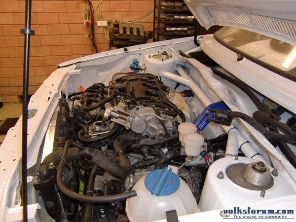

Koelslangen-puzzel met alle soorten bochtjes en koppelingen die maar leverbaar zijn uit het VAG assortiment :D
De rallye-intercooler moest eraan geloven!
Voor het transport van het koelwater vanaf de radiateur naar de waterpomp kon ik mooi een stalen buis van de G60 passend maken, uiteraard ook origineel nieuw VAG
En op maat, afgelast en gespoten in mooi satijn zwart
Om plaats te besparen is de hulppomp verplaatst en de verbindingsbuis aangepast met een steuntje zo dicht mogelijk tegen het blok aan.
Through the peek-hole:

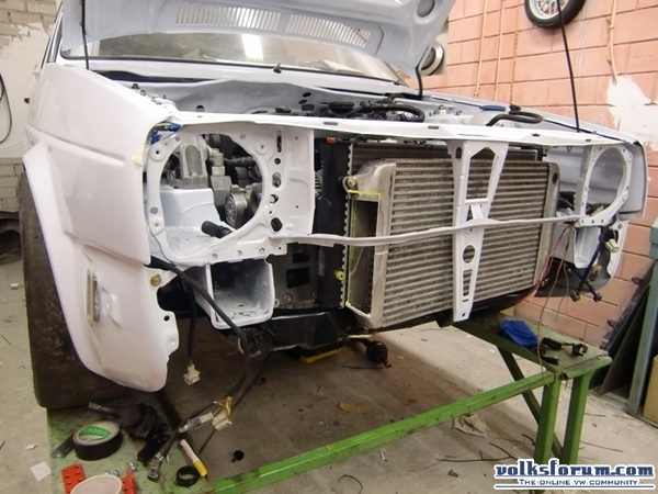

De intercooler verder ontdaan van zijn inlaat. Door plaatsgebrek an de andere zijde door de DSG bak gaat de luchtstroom door de intercooler helemaal veranderen.
De zijde waar normaal de lucht eruitkomt richting de motor gaat nu dicht en aan de andere zijde zal een in- en uitlaat gemaakt worden.

MipMip 16-02-2012 11:32
Wordt dat niet een inefficiƫnte oplossing zo met die intercooler?
Waarom niet zoiets:
jeroenbryan 16-02-2012 22:07
Super werk! :thumbup: Dit is een leuk project om te volgen.
Herm Schreurs 16-02-2012 22:29
Waarom niet zoiets:
Hard over nagedacht maar de lucht legt dezelfde weg af, gaat door evenveel intercooler oppervlak.

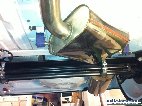

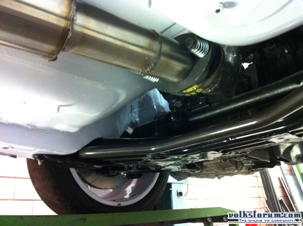

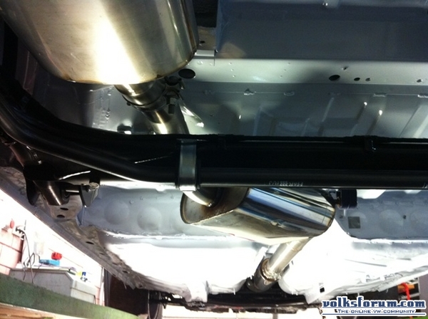

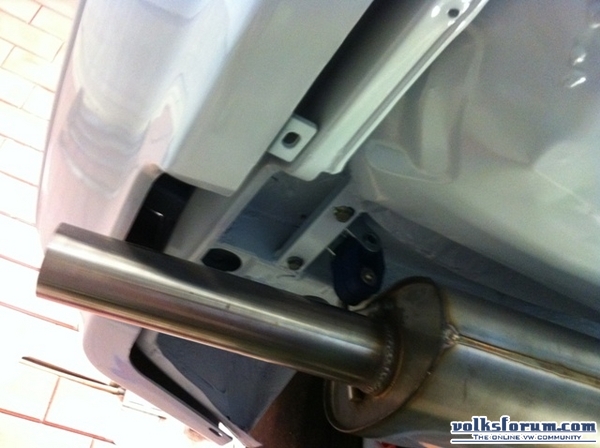

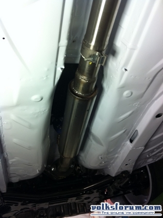

De uitlaat:
Hiervoor heb ik alle RVS delen van het duitse merk Fox gebruikt. Zeer goed en zuiver materiaal, heel flexibel qua leveringen, ook op maat. TOP!
Vanaf de turbo met een 76mm downpipe van een TTS / Golf mk5 in delen besteld en op maat gemaakt voor de Golf mk2, met een extra montagepunt voor de Lambdasensor, iets verder dan origineel ivm de warmte net na de turbo
Na de aangepaste mk5 downpipe net onde de tunnel het beweegbare deel geplaats, dit is een zogenaamde tulp-verbinding met een dichtring ertussen
De eerste demper na het flexibele gedeelte, dit alles is nog 76mm
Na de tunnel komt een op maat gemaakte 1e demper, vanaf hier is de uitlaat 70mm
Dan met 63,5 over de achteras en daar de laatste demper gemonteerd, de uitlaatbuis uiteindelijk is 63,5mm diameter.
De maten (diameters) van de uitlaat zijnmet JD uitvoerig besproken en op deze manier is een goede stroming mogelijk, en zeker verderop in het systeem is de temperatuur toch al flink gedaald.
Alle gebruikte ophangrubbers zijn van Powersprint en zijn van ee speciale sterke silikone gemaakt. Werken perfect! En zijn in alle mogelijke uitvoeringen te krijgen.
