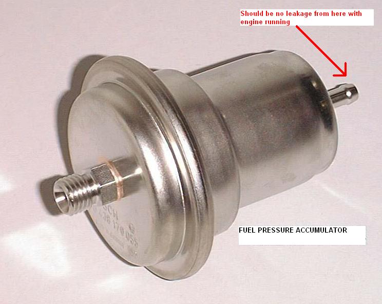

Wat blijkt dus.. De brandstofdruk accumulator is lek en dan ook niet bij een aansluiting van de slang. Nee op het achterlijk kleine schroefje wat op de achterkant zit. Eerst geprobeerd een heel klein rubbertje ertussen te maken, hetzelfde effect benzine zeikt eruit. Vervolgens heel het gat en de schroef ingesmeerd met loctite en toen was hij wel dicht. Ik naar huis gereden en nu lekt hij nogsteeds, wel minder maar nogsteeds.
Nu heb ik drie opties wat betreft accumulators, alle drie van bosch, alle drie voor k-jectronic maar ik kan er niet achter komen welke de goede is omdat er geen nummer op de accumulator staat die er nu op zit.
- bosch ref. Nr. 0438 170 027 tot 07-83 €200,-
-bosch ref. Nr. 0 438 170 052 vanaf 01-86 €130,-
- bosch ref. Nr. 0 438 170 040 08-83 -> 12-85 €60,-
Nu denk ik (hoop ik) dat het de laatste is aangezien mijn auto van '84 is maar dat kan ik dus niet met zekerheid bepalen.. Iemand enig idee?

Die accumulator...hoort daar geen koperen ringetje tussen dan? Wil het evt wel voor je opzoeken in ETKA, maar dan moet ik wel ff weten welk schroefje je precies bedoelt.
Olietemperatuur zal wel meevallen door die metalen plaat. Je rijdt er geen rondjes mee op het circuit, dus dan zal je olietemperatuur ook geen gekke dingen gaan doen toch?

ETKA kent het losse schroefje iig niet. Maar even denken.....een drukaccumulator houdt het systeem op druk toch, zodat hij bij de volgende keer starten meteen z`n systeem op brandstofdruk heeft?
Als je dan een tekening bekijkt van een accumulator:
Dan is het een potje met daarin een veer en een membraan. Als ik dat plaatje zo vergelijk met jouw accumulator, dan zou het wel eens kunnen dat het membraan wat lek is...en dat daardoor benzine eruit komt.
René 20-02-2016 18:07
Vond net via google ook deze plaatjes:
http://ww2.justanswer.com/uploads/e...accumulator.png
http://ww2.justanswer.com/uploads/e...ccumulator1.png
http://www.peachparts.com/shopforum...accumulator.jpg

Oke dat is een vrij simpele conclusie dus... die moet ik vervangen alleen nu nog erachter zien te komen welke ik nodig heb... ik bedenk me net dus ook dat dat zomaar de reden zou kunnen zijn dat mn auto lang moet starten voor hij aanslaat en op 3 poten loopt als hij net gestart is.. de accumulator kan dan de druk niet op het systeem houden

Ik kwam tijdens het ETKA`en elke keer uit op dit onderdeelnummer:
Op de foto zie je het nummer ook zitten....zou je dus even op je eigen kunnen checken

exact nummer klopt onlangs ook vervangen bij mijn Cabrio
best wel prijzig ook :(

@mokkarosa, maar hoe weet je dan zeker dat het die is, want er zijn 3 verschillende die allemaal op elkaar lijken en als ik dat nummer van de accumulator van 200 opzoek zit bij de meeste er zon pijpje aan de achterkant.. Dat is bij mij niet.

Originally Posted by wessel97
Hij verbruikt sws veel de laatste tijd maar sinds een paar weken word het wel steeds erger en nu weet ikdus ook waarom...
Dan heeft ie flink gelekt :D
Op Ebay staan er trouwens nog wel goedkopere versies:
http://www.ebay.de/itm/OEM-BOSCH-Ga...4IAAOSw8-tWaTIC
René 21-02-2016 08:53
Als je het checkt op Mister-Auto, dan kom je alleen deze accumulator tegen:
http://www.mister-auto.nl/fl/drukaccumulator-brandstofdruk/bosch-0-438-170-027_g1303_a0300!438!170!027.html
Ik heb gezocht naar 112pk 1.8 Cabrio. Is ook de enige 1.8 waarbij je een accumulator kan bestellen.
wessel97 21-02-2016 10:55
Dat klopt maar zoek je op andere sites dan heb je ook nog diverse anderen en hij geeft ook drie verschillende aan bij de leverancier van onderdelen bij ons op de zaak. Misschien dat ik erachter kan komen als ik de dealer bel, maar dat kan ik maandag pas proberen.
Tis in ieder geval wel weer mooi klote dat een accumulator wat in feite een simpel ding is, 200 kost en de brandstofpomp zelf maar 8 tientjes maarja..
Ik ben aan de andere kant wel heel blij dat ik het gevonden heb want dat gaat me dadelijk veel tankbeurten schelen :tongue:
Edit: ik zie net dat de cabrio van mokkarosa een amerikaan is en een JH motor dus de kans dat er bij mijn cabrio een andere onder zit is best aanwezig.
MOKKArosa 21-02-2016 21:25
inderdaad ik heb de Amerikaanse uitvoering met JH blokje
bij mij was het wel degelijk 133.431.441 C je hebt ook nog 133.431.441 B maar deze is enkel voor de Cabrio's van bouwjaar 79 tot 80
http://www.werk34.de/product_info.p...ntil--1980.html
ben er toch wel vrij zeker van dat je 133.431.441 C nodig hebt deze staken ook in de Golf 1 GTI's met DX blokje
wessel97 21-02-2016 21:52
Nouja zoals ik het uitgezocht had kan het een van deze 3 zijn
- bosch ref. Nr. 0 438 170 052 vanaf 01-86 €130,-
En aangezien hij van '84 is zou het ook de 0438 170040 kunnen zijn, maar ik ga morgen een oude collega van de dealer bellen, dan weet ik het meteen.
De middelste valt vgm sowieso al af want ik denk dat die voor een 2H is.. Maar het zou idd kunnen de 0438170027 komt ook overeen met het nummer dat jij hebt van de originele pomp
wessel97 22-02-2016 10:48
Even gebeld naar de dealer en dan krijg ik het volgende nummer door: 447 133 441. Dit is overigens wel een dealer nummer en geen bosch nummer.
En volgens mij komt het overeen met die van 200 maar ik heb die van 60 ook besteld en dan kijk ik wel welke de juiste is, dan kan de andere retour
wessel97 22-02-2016 16:08
Nu weet ik het echt niet meer
Twee identiek lijkende accumulators en toch zit er een verschil in van 100 euro.. waar zit hem dat dan in.. ik kan er nogsteeds niet uithalen welke nu de goede is.
Lieuwe 22-02-2016 19:46
Bij mijn Golf1 gebruikte ik helemaal niet zo'n drukaccumulator, alleen een terugslagklepje :)
yuli 22-02-2016 21:15
Wat Liewe al suggereert besteed er niet teveel aandacht aan Wessel.
Die accumulator zorgt ervoor dat er druk blijft op de leidingen nadat contact uit gaat. Nu is het zelfs zo dat de elektronische pomp onder je auto,een terugslag klepje heeft en omdat jij een JH motor hebt gaat waarschijnlijk je brandstofpomp even lopen als je hem op contact zet?
Hele volksstammen rijden zonder accumulator omdat het ding gewoon niet deed wat het beloofde namelijk makkelijk starten met warme motor of heet weer. Dit kwam omdat ondanks de accumulator bij warm weer en warme motor er toch bubbelvorming in de leidingen op trad, zelf zo erg dat je ondanks een elektronische pomp toch vapor lock kon krijgen.
Het beste is dus bij warm weer even je sleuteltje een paar keer op contact zetten voor het starten en gaan met die banaan. De voorgangers de EG en DX motoren hadden een schakelcomputer en dan ging de pomp pas lopen als je daadwerkelijk aan het starten was, dan had je wat aan de accumulator.
wessel97 22-02-2016 21:37
Ik heb wel een DX, vandaar dat ik het ook wel degelijk merkte :D de pomp gaat inderdaad pas draaien wanneer ik de auto start niet op de accessoire stand.
Heb hem toestraks vervangen, heb wel een nummer kunnen vinden op de accumulator uiteindelijk, kwam met geen enkel nummer overheen wat ik tot nu toe gezien heb. Zal morgen even kijken wat het nummer ook alweer was.
Ben toch van mijn voorgevoel uitgegaan en heb eerst de accumulator geprobeerd waarvan ik zelf dacht dat het die was en dat bleek uiteindelijk ook de juiste te zijn. Het voordeel was ook nog eens dat het de goedkoopste van de 3 was, de 0 438 170 040 van €67,- dus ditmaal heb ik geluk gehad. Ik merk wel zo'n groot verschil, hij start beter, loopt beter stationair, is volgens mij ook iets sneller en is zuiniger. Of terwijl 67 euro goed gespendeert :D
Nu de rest van heel de shit nog en dan hoop ik hem tegen dat het zomer is weer tiptop in orde te hebben.
yuli 22-02-2016 23:06
