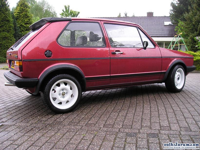

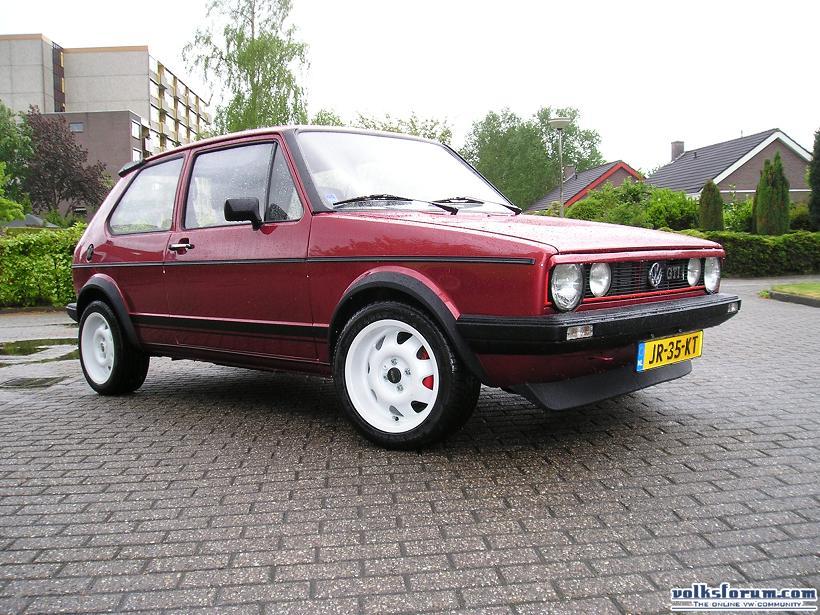

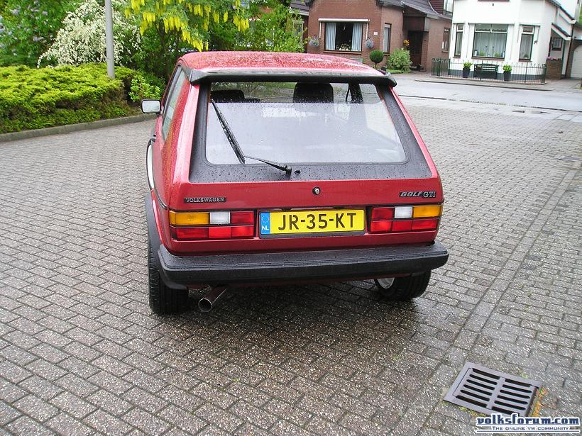

Ik dacht van het is mooi weer vandaag, dus ik zal even wat foto's schieten.
Heb de golf qua buitenkant en interieur vrijwel af. Nog een paar kleine dingetjes (spoilertje verder monteren op de achterklep enz.)
En volgende week gaan we met de uitlaat beginnen. De onderdelen liggen al klaar, alsmede het 60mm gepolijste RVS eindstuk ;).
Gisteravond de auto nog maar even gewassen, deed em erg goed!
De wielen zitten er even tijdelijk onder tot de auto uitgelijnd is :).

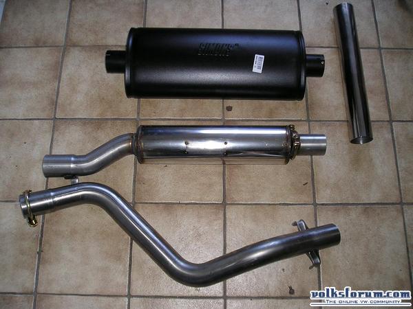

Vandaag de complete uitlaat binnen gekregen:
Achterdemper is een Simons. Waar ik een gepolijst 60mm RVS pijpje aan vast las (die ernaast ligt). De voorpijp en tussenpijp zijn van Powersprint en zijn van RVS. En het spruitstuk had ik al, een Supersprint :).
Maarja hoop em eigenlijk volgende week klaar te hebben, dan kan ie voor de keuring. Mja dan hoop ik dat ik dinsdag in 1x afrij :).

Nou uitlaatje zit eronder :). Het spul is allemaal aangesloten, en heb em maar eens aan loop geslingerd! Liep in het begin erg bagger. Maar na wat afstellen samen met me pa liep et toch wel aardig :). Nog niet helemaal super mja ;). Nu nog 2 wiellagers voor vervangen merkte ik wel :(. Mja dat komt wel goed!

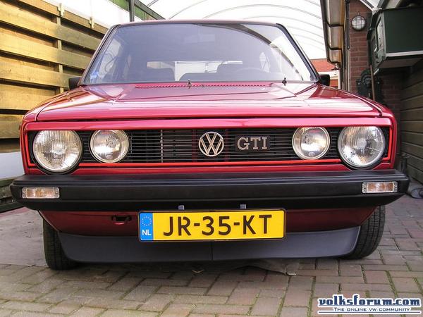

En nog een fototje voor de Tupperware Haters ;)!!

Ik scharrel binnenkort ff twee nieuwe zijlijstjes op voor de grille :). Het lijkt indeed mooi zonder spoiler, hoewel met ook wel stoer is.
Afwisseling wordt et ;)
