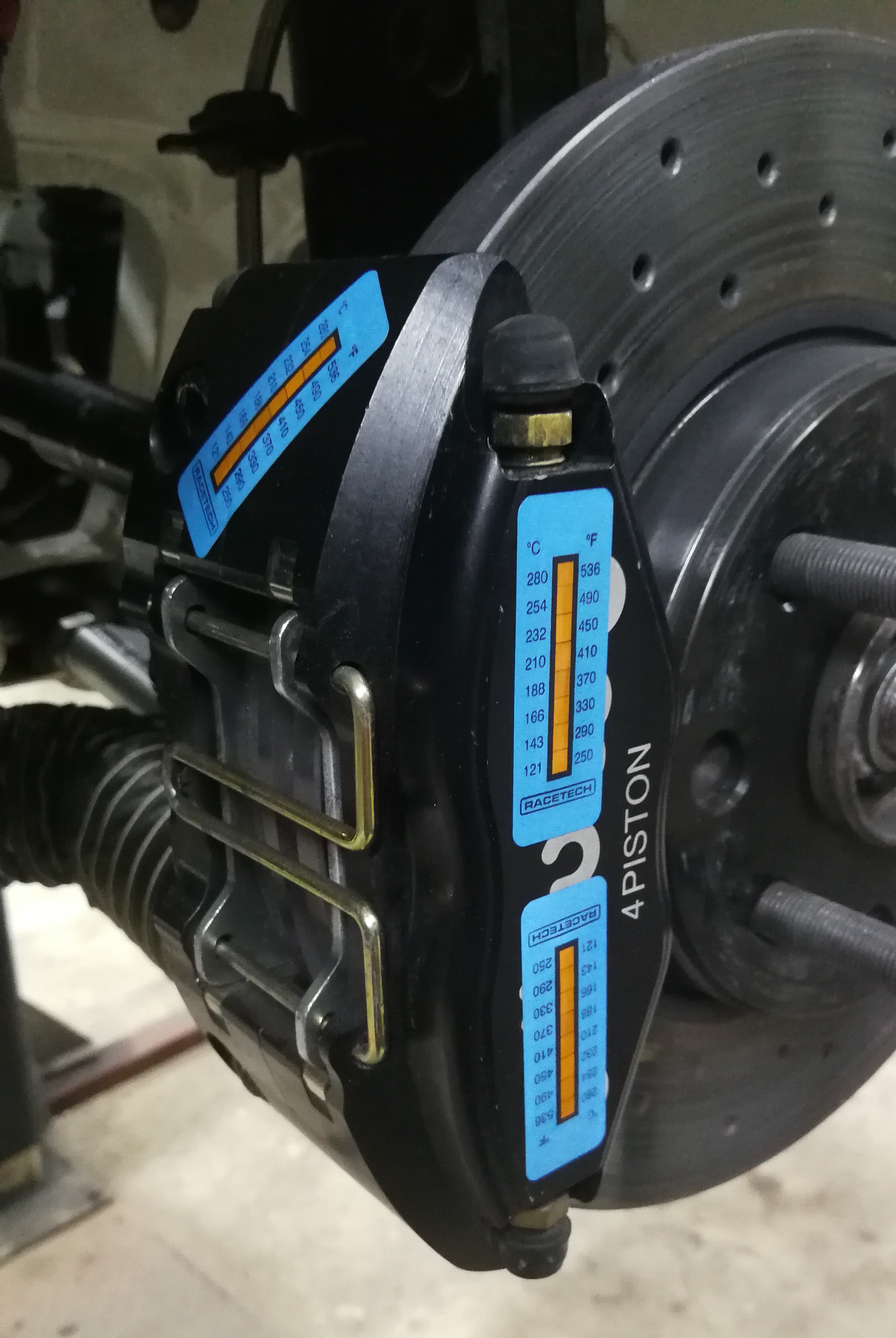

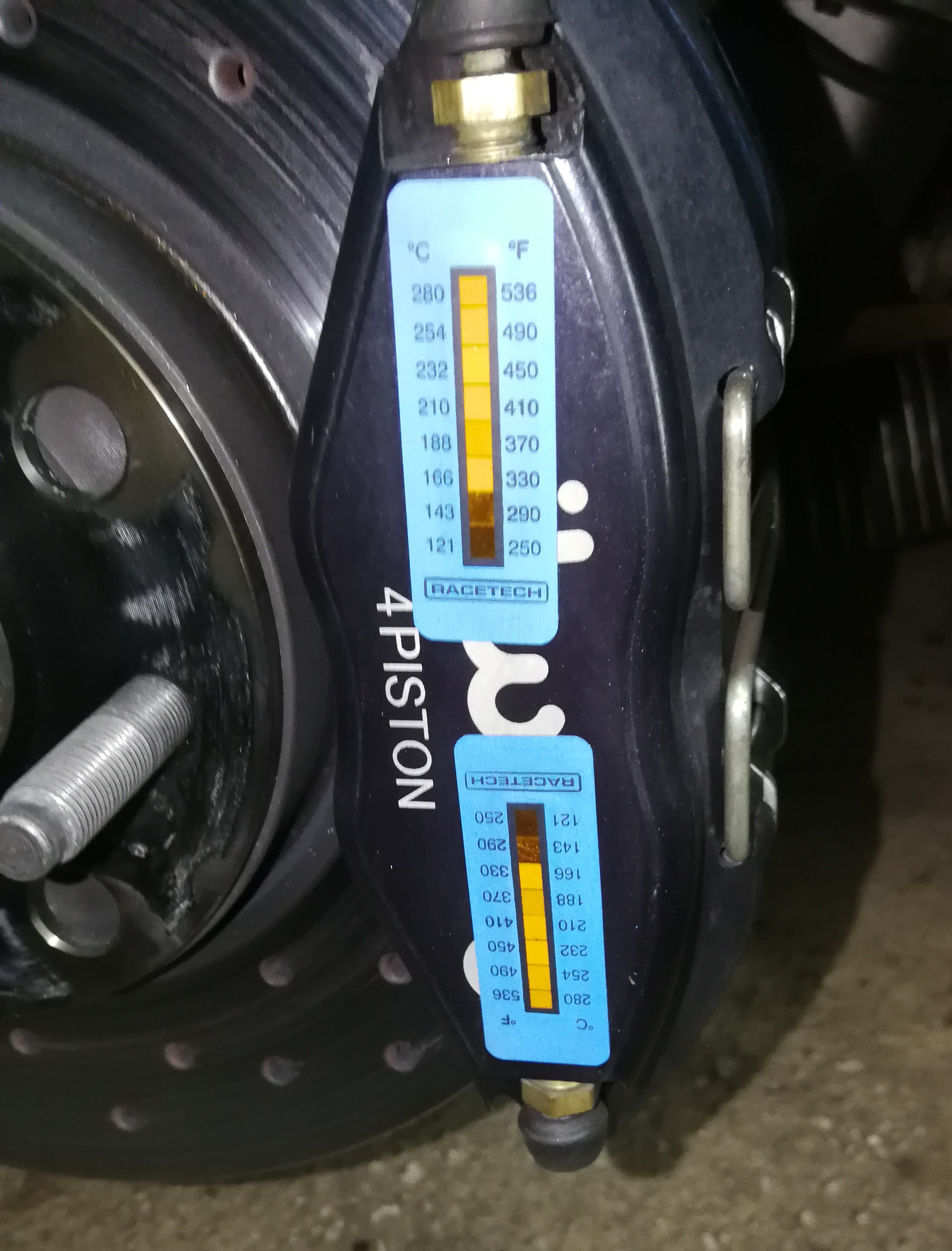

Omdat de DS2500 remblokken het niet volhouden op het circuit (niet consistent) en zeer snel slijten heb ik in overleg met Momentum Motor Parts (leverancier van de remmenset) nu Wilwood BP40 remblokken, deze zijn een stuk meer circuit georiënteerd en kunnen meer warmte hebben. DS3000 zijn niet beschikbaar voor mijn klauwen.
Om wat meer data te verkrijgen zijn ook de schijven voorzien van een speciale lak die verkleurd bij een bepaalde temperatuur. Dit is in 3 kleuren gedaan voor verschillende temperaturen. Zo kan ik zien hoe warm de remmen nu eigenlijk worden en daarmee bepalen of meer koeling vereist is en of de gebruikte blokken in een goed temperatuur bereik zitten:
Hier het verschil tussen de DS2500 en de BP40 blokken, let op die van de BP is in fahrenheit ;) :

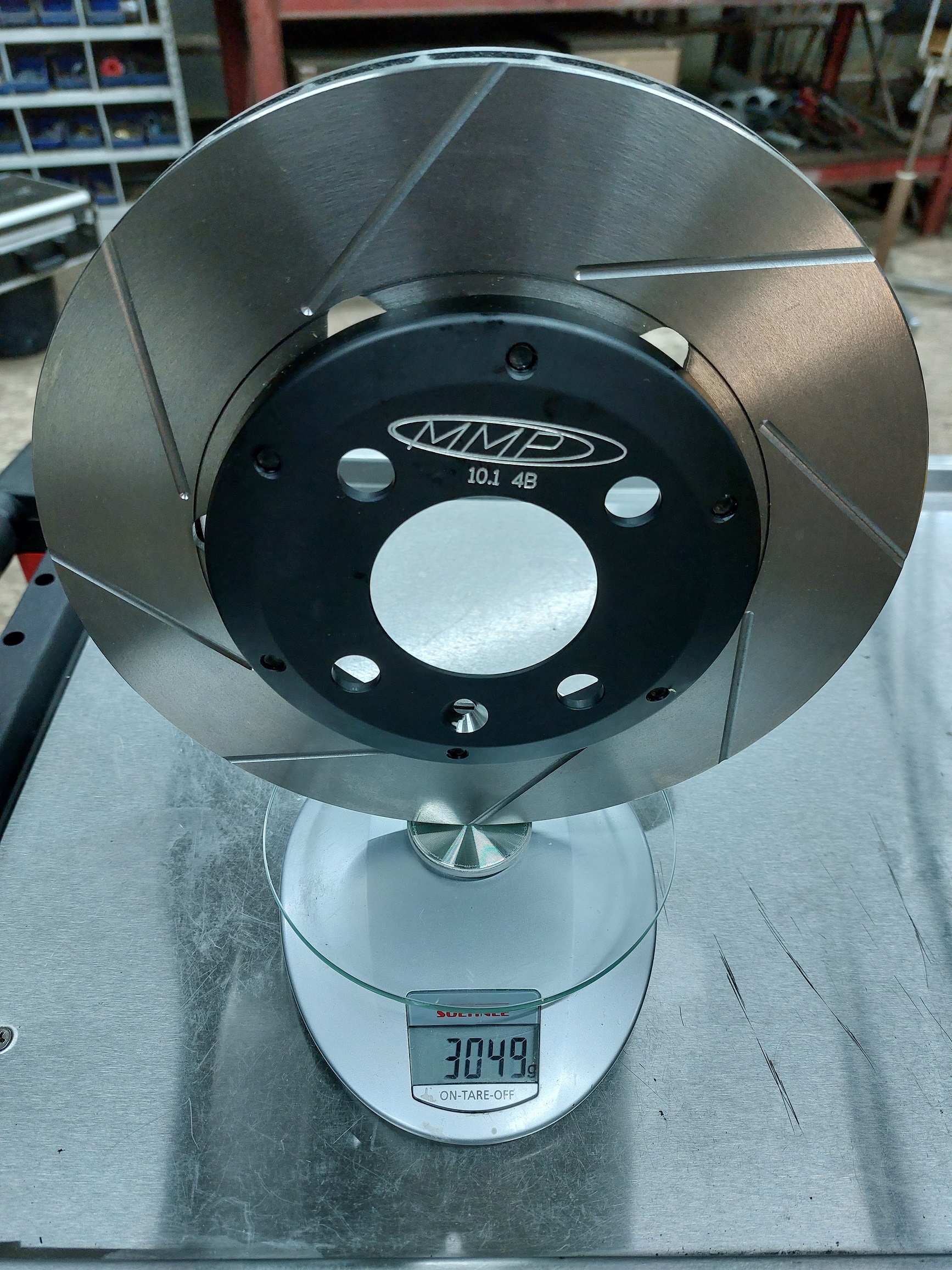

Ook al eens gedacht aan 2 delige schijven? Deze heeft MMP tegenwoordig ook.

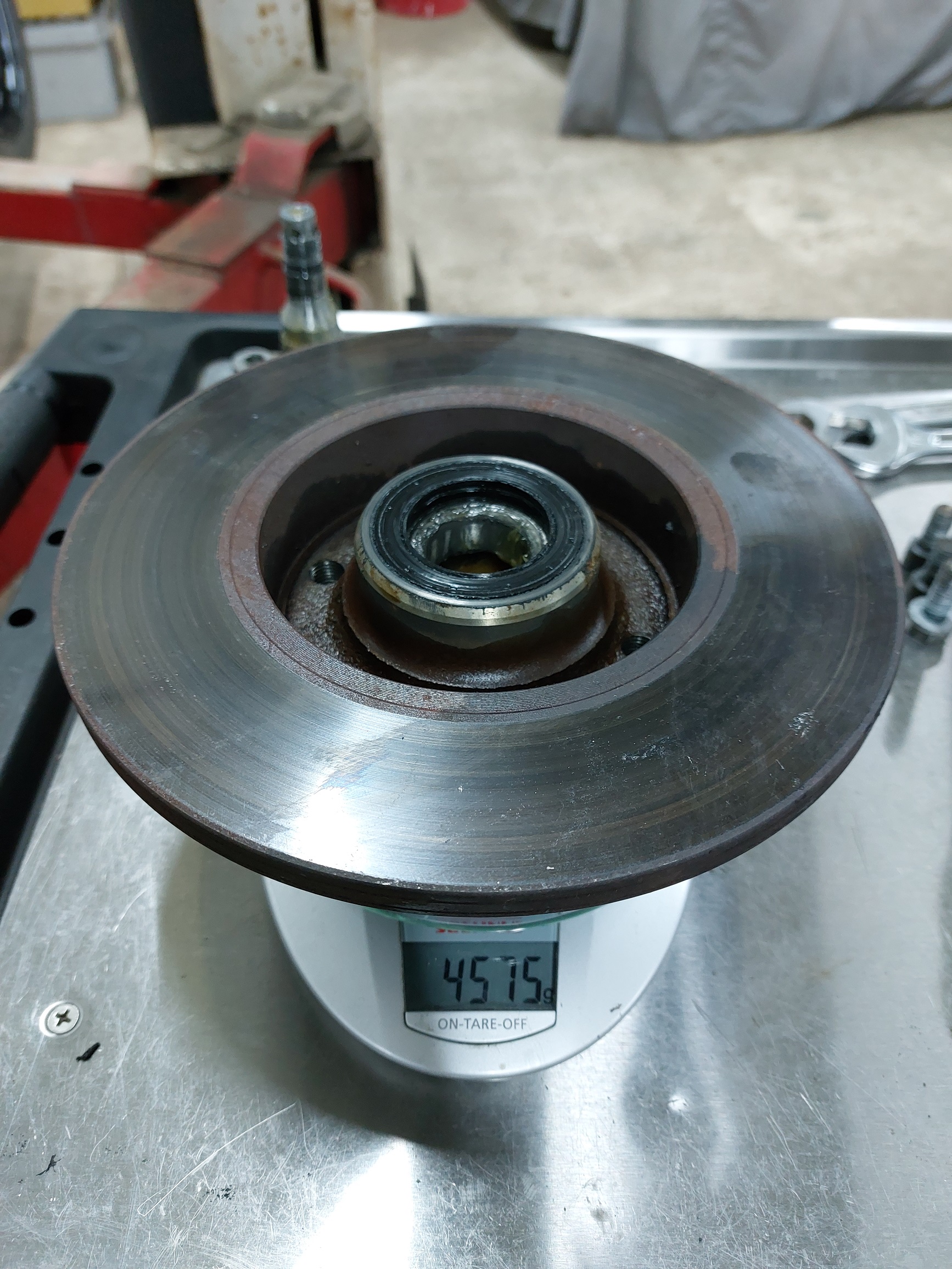

Zeker, dat scheelt 3 kilo aan onafgeveerd en roterende gewicht, dus super. Maar vind de schijven wel behoorlijk duur met 400 voor de set, en dat voor een slijtdeel. Ik heb nu vrij standaard Brembo's voor rond de 100 de set
Ik wil eerst de remmen goed op orde hebben en dan evt zulke schijven doen.

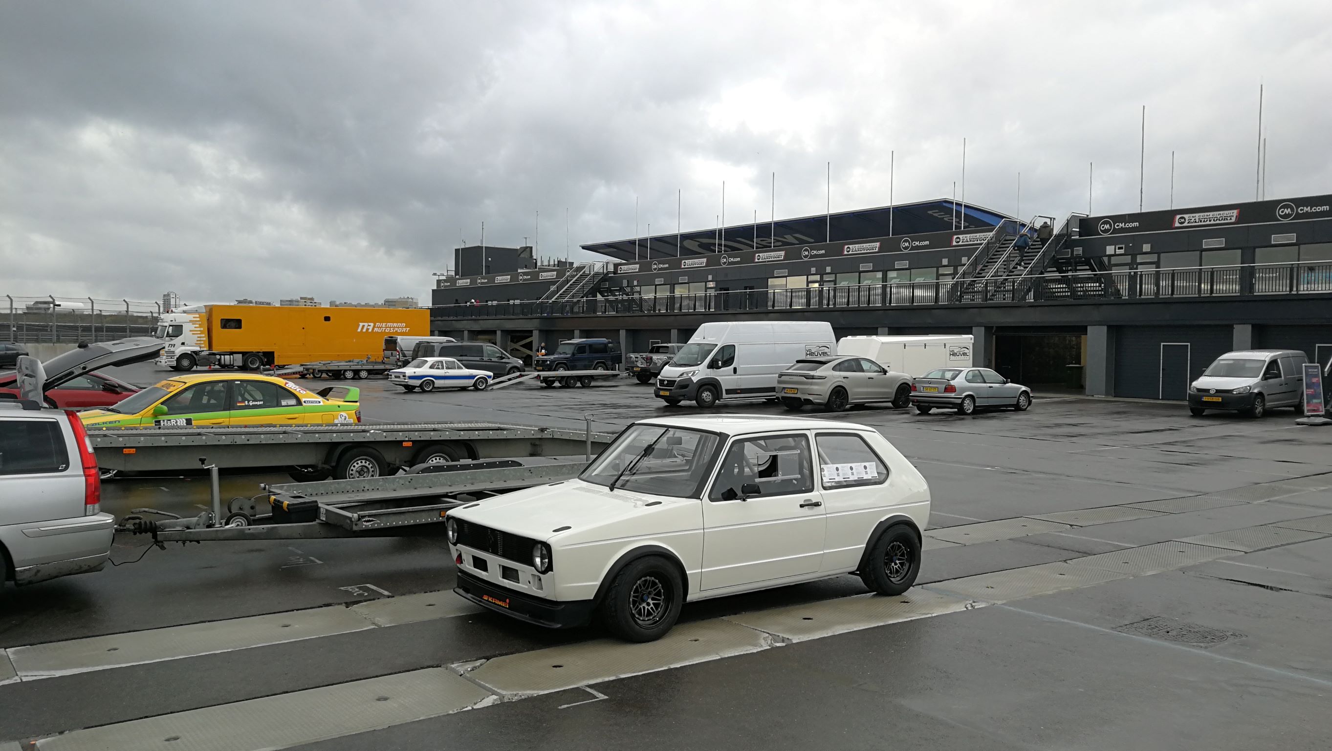

Het is inmiddels al weer 3 weken geleden, maar 5 oktober ben ik met de golf naar een vrij rijden trackday geweest op Assen.
Ik had afgesproken met René in de 314pk Golf 2 en Stefan in de lichtgewicht Clio, zodat we samen wat rondes konden oprijden
Het was een race tegen de klok om de golf überhaupt klaar te krijgen voor de trackday, maar het is gelukt, afgezien van de bumpers waarvan de bumpersteunen niet wilden hechten aan het polyester (waren beschadigd door de schuiver op Zandvoort). Extra lichtgewicht zullen we maar zeggen ;)
De eerste sessie reden Rene en Stefan niet mee, en zou ik rustig aan doen om te zien of alles van de golf goed werkt na alle aanpassingen van afgelopen jaar.
Het opstellen duurde wat langer dan normaal (en ik was op tijd) en hield daarom de temperaturen een beetje in de gaten. Deze liepen wel wat op maar niks geks. Echter toen het eenmaal begon te rollen zag ik dat mijn water temperatuur veel te hoog was :eek:
Ik heb het koelsysteem natuurlijk aangepast dus ik verwachte dat er iets niet helemaal lekker zat dus nog net snel in de pit gestopt om te checken wat er aan de hand was.
Nadat de dop eraf was geweest en ik een mooi koelvloeistofplasje in de pits had achtergelaten :redface: leek echter de temperatuur weer redelijk te zakken, dus waarschijnlijk was het gewoon een luchtbel bij de sensor. Ik heb de hele sessie en de verdere dag totaal geen problemen meer gehad met de koeling namelijk :thumbup:

Thuis heb ik de remmen nog even bekeken, om te zien wat de temperatuur verf had gedaan en hoe de blokken er na een trackday uitzien.
DS2500 na een trackday:
Verbrokkelt helemaal en is veel te warm geweest oor het blok. Deze slijten ook als een gek (circa 2 trackdays en dan zijn ze op)
BP40 na een trackday:
Niet afgebrokkeld en minder slijtage (dikte gemeten)
Ze zijn naar mijn idee wel verglaasd. Volgens Momentum Motor Parts zijn ze zeker tot hun limiet gebracht, maar niet erover..
Als ik kijk naar de temperatuurverf dan is dit het uitgangspunt:
Groen is grijs/wit geworden, dus minimaal 458 graden:
Oranje is geel geworden, dus minimaal 550 graden:
Rood is wat slechter te zien omdat de verf gewoon verdwenen is, maar wat er zit is nog rood/rozig, dus ik zeg deze temperatuur (630 graden) hebben de schijven niet gehaald:
Dus de schijven worden ergens tussen de 550 - 630 graden.
Als ik dan nog eens naar de grafieken van de blokken kijk dan zijn de DS2500's al ver over hun limiet:
De BP40 zitten dan ook hoog in hun bereik, maar nog wel in een goed bereik.
550 - 630 graden Celcius komt overeen met 1020 - 1170 graden Fahrenheit
Dat verklaart wel dat de BP40's een stuk consistenter aanvoelden. Echter zou een BP30 of een Polymatrix A compound wellicht nog beter geschikt zijn. :thumbup: Ook zie ik aan de sporen op de schijven dat de blokken agressiever zijn voor de schijven.
Voor mijn gevoel kan het geheel nog beter in ieder geval. Wordt vervolgd! :thumbup:

Tevens heb ik nog temperatuur stickers op de klauwen geplakt om te zien hoe warm deze worden:

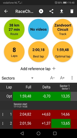

Maar uiteindelijk een nieuwe PB kunnen zetten van 2:00,18! :eek:
Mijn doel is om onder de 2min te rijden op Zandvoort met de golf, dus wel net jammer van die 2 tienden maar ik had überhaupt niet gedacht dat ik nu al zo dichtbij zou zitten. Dus superblij mee! Die 2 tienden zitten er zeker nog in :thumbup:
Three-wheeling :D
Hier de sessie met vanaf ongeveer 8:30 de snelste ronde
De klauwen zelf worden overigens niet bijzonder warm, vrij koel zelfs:

Verder heb ik van Momentum Motor Parts erg mooie lichtgewicht 2-delige schijven en 2 sets remblokken mogen ontvangen om deze te testen!
Dit voor mij als upgrade en voor hun om de schijven te testen en data te vergaren :thumbup:
De schijven zijn zo'n 1,3kg per stuk lichter wat best veel is omdat het maar een 256mm schijf is. Roterende en on-afgeveerde massa zijn de beste om te lozen dus ben erg benieuwd hoe ze het doen.
De blokken zijn BP30 en BP40 compound. Met BP40 heb ik afgelopen 2x ook gereden en bevallen best goed, de BP30 is vergelijkbaar maar met een meer oplopende wrijvingscurve die bij lagere temperaturen wat minder wrijving heeft en bij hogere temperaturen juist meer.
Tevens wilde ik voor de achterremmen al een tijd overstappen van het golf 2 setup naar een polo-setup, en kwamen hier op het forum de astappen voorbij voor een mooie prijs. De andere onderdelen ook maar meteen besteld, de klauwen en remzadels kon ik hergebruiken.
De Polo-setup is qua lagering veel beter en betrouwbaarder, een ander voordeel is dat de schijf vervangbaar is zonder het lager ook te moeten vervangen. Ik heb alles voor en na gewogen en het is ook nog eens een 0,5kg lichter per kant, mooie bonus!
