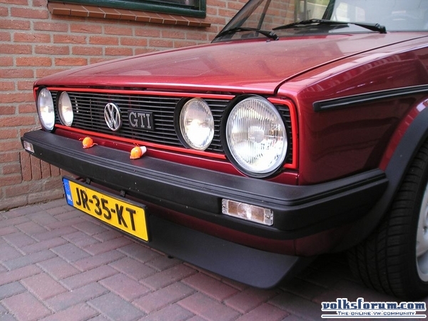

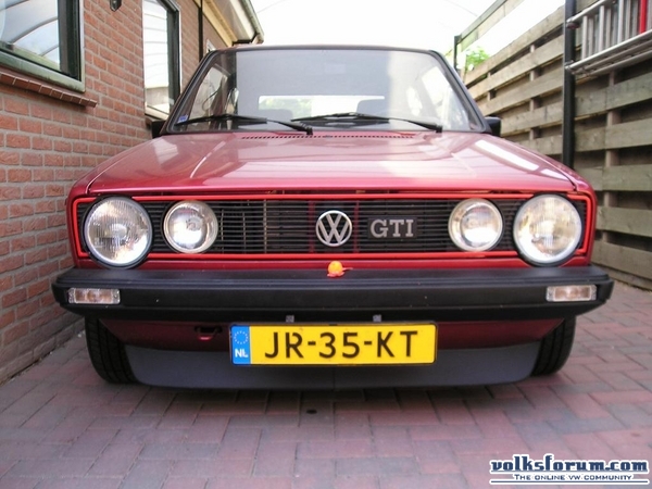

Heb vandaag weer het een en ander uitgespookt aan de Golf :).
Heb de:
*Gti-armsteunen gemonteerd.
*Dubbele hoorn gemonteerd.
*Dashboard afgebouwd.
*Nieuwe koplampen gemonteerd.
EN:
*Booskijker verwijderd en grillerandjes+bovenste sierlijst gemonteerd.
Aangezien ik zulke posts kreeg :D!
Originally Posted by Go0s-Golf
Begint al aardig iets te worden zeg :D Vind alleen dat die voorspoiler van je grill moet :rolleyes: of ben ik dan de enige... :tongue:
Originally Posted by Lieuwe
Ik stem voor.
Weg met die boos/stoned kijker.
Originally Posted by Little Red Rooster
Der of mit dat ding !!!! :D :D
Ziet er goed uit Jeroentjuh. Keep it up !!!!
Grtz........... LRR
Originally Posted by Denner
Ja ik hou er ook helemaal niet van van die booskijkers. Lampen stralen ook iets uit... letterlijk en figuurlijk hahahahaha.
Maar voor de rest, echt een mooi project. Hoop dat hij snel af is en we een mooi filmpje te zien krijgen met geluid erbij.
Vind het wel netjes zo :D Niks meer aan doen.. alleen "booskijker" (tupperware randje voorop) eraf trekken ;)
mooi projectje, alleen doe t voor ons....
haal die booskijker eraf :mad:
doe t en maak dan eens foto's en post die, t zal de auto echt veeeel mooier maken..
dan lijkt t net een echte GTI, nu wordt dat echt verpest door dat stukje plastic...
Originally Posted by maniacmark
Haal aub svp die booskijkert dr gauw vanaf
maar ja.....dat moet je zelf weten
hopelijk geen sjeiss bij de keuring
En blijf ons verwennen met posts he
Originally Posted by René
shit nu zie ik het ja! vind het echt 10x mooier zo!
Resultaat:
Later kwam dus broertje Wappie naast Wuppie zitten :hug:
En het was heerlijk 25 graden volgens de MFA in Veendam :D!
En de Scirocco GTS stoelen zonder brandgaatjes :). In hoogte verstelbaar.

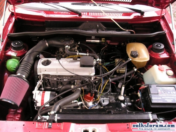

Aangezien de Golf al tijden kampte met motorproblemen, heb ik de knoop toch maar doorgehakt. Ik heb de cilinderkop gedemonteerd.
Het geval was dat de motor constant op 3 cilinders liep. Kon de kabel van de eerste cilinder eraf trekken, maar de motor liep precies net zo door.
Ook bleek wel dat de auto aardig wat aan vermogen miste, aangezien ik een Golf 2 1300 met optrekken nauwelijks bij kon houden.
Nu ik de kop eraf heb, ben ik nog niks wijzer geworden maarja. De kleppen zijn allemaal dicht. Zitten geen scheuren in de kop en onderblok. En een compressietest bij warme motor kwam op een positief resultaat (allen 13 bar) uit.
En aangezien ik toch een Gti-kop van school had gekregen, heb ik die mooi klaar gemaakt. Poorten zijn wat ruimer gemaakt, kleppen zijn gepolijst, kleprubbers vervangen, gevlakt voor meer compressie, en er is een snelle nokkenas gemonteerd.
Ben nu al weer aan het afbouwen, maar kan geen foto's maken. Me ouders zijn namelijk op vakantie, en hebben de camera mee.
Ik hoop van het beste, dat het probleem straks over is....
Moroder 09-08-2006 23:02
Zo na 3 week toch maar weer even een update :).
De gevlakte PF kop is nu gemonteerd. Had eerst de Webers weer gemonteerd. Maar heb later een 2-traps carb van een Audi 80 op de kop weten te tikken. Dus dat erop en het spultje liep gelijk een stuk mooier :). Het loopt nog steeds niet helemaal super (motor valt soms uit, en stottert nog wel). Maar het is al een vooruitgang!
Verstelbare nokkenaspoelie komt deze week binnen, en heb ook een zwart logo gekocht voor de Grille :).
Gelijk maar ff nieuw K&N filtertje aangeschaft (scheeld die korting ;)). Want een luchtfilterbox van een Toledo past niet ;). En nog even wat moois voor de carterontluchting fabriceren.
Groetjuhss
