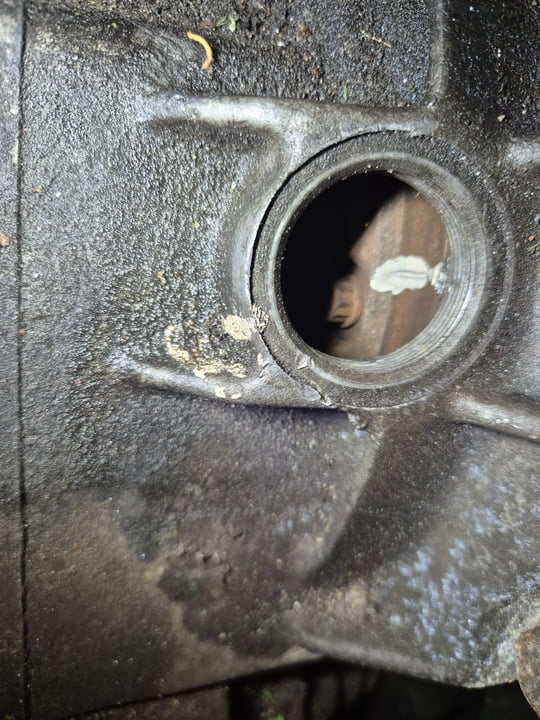

Ook kan ik geen duidelijke markering vinden op de versnellingsbak:
Er staat wel een soort van pijltje, maar dat is slecht te zien op de foto.
Veel verder rijkt mijn kennis dan ook niet :(

Iemand een idee?

Je moet bij de bak even die dop eruit draaien, dan zie je meer.
Het is soms wel lastig om daar een markering te vinden inderdaad.

Mice 29-05-2025 16:17
Vandaag nog even verder gepuzzeld...
De groene dop moest uit de bak voor het zien van de goede markering.
De dop was al stuk en zat kneitervast en ik heb geen 27mm buitenwerkse dop.
Nog even geprobeerd met een kunststof moer die ik nog had maar het werkte allemaal niet. Dus hop naar de praxis, de enige winkel open vandaag.
Zelf maar een tool gemaakt met een 12mm knel naar 1/2duims binnendraad koppeling uit het installateursschap :) Boutje door de 12m knel geboord om deze goed tegen te houden.
Kan gewoon een dop 20 op en toen was hij zo los. :D
Dus, dop los. De markering gevonden:
Da's mooi, one down..
Maar dan staat het nokkenastandwiel way off.....
Er zat maar 1 ding op, de distributie eraf...
Als ik nu de nokkenas op de rode markering gelijk zet, de krukas op de markering in de bak en de rotor op het streepje:
Dan staat het tandwiel van de ontsteking aan de bovenzijde nergens op....:
Maar aan de onderzijde staat het puntje in lijn met de middelpunten van de krukas en het ontstekingstandwiel.
Wat overeenkomt met de instructie op de website die robert hierboven gepost heeft.
Dus ik denk maar gewoon aanhouden:
- Nokkenas op de rode markering.
- Krukas op de markering in de bak.
- Rotor op het streepje (is 1)
Nieuwe distributie erop en gas op de lolly?

RobertVoorst 31-05-2025 11:43
Check voor de zekerheid even of cilinder 1 in het bovenste dode punt staat. Bougie eruit en lange schroevendraaier erin. Tandwiel van de tussenas/verdeler staat helemaal prima zo! Dus nokkenas terugdraaien, nieuwe riem erop en dan even met de HAND (dus niet starten) meermaals ronddraaien. Kijken of er niks aanloopt (kleppen tegen zuiger etc.), dan nogmaals krukas op markering zetten met cilinder 1 op BDP en de rest even controleren. Dan kun je gerust proberen te starten.

Mice 01-06-2025 10:02
Thanx voor jouw goede tips Robert :thumbup:
In diverse documentatie lees ik inderdaad dat als je de ontsteking op het streepje zet de ECU de rest regelt.

Mice 09-06-2025 07:51
Hij doet het weer :D :thumbup:
Na alles 300x gecheckt te hebben (best spannend een distributieriem vervangen als niet automonteur) de distributie er weer op gezet. Vaak met de hand rondgedraaid en de markeringen bleven goed, toen rond gestart zonder brandstofrelais en bougies, alles bleef goed. Nieuwe waterpomp, thermostaat, rubbers, slangklemmen e.d.
Toen starten/lopen :cool: Loopt mooi rustig, pakt goed op bij gas, dikke prima.
