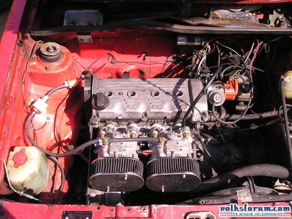

Rickyrick 19-08-2005 18:35
update:
- Carbs gemonteerd
- Watersysteem rondom klaar
- Benzinepomp gemonteerd en aangesloten
- Spruitstuk binnen

Rickyrick 21-08-2005 19:59
Uitlaat spruitstuk zit er op.
Was ff beuken hoor, kreeg 1 boutje niet los aangezien de startmotor van de automaat er strak tegen aan zit.
Dus die moest uitelkaar geslepen worden... lelijk werk en wat troepjes in de uitlaat poor boven aan...
ff de compressor aan de inlaat gezet en door gespoten, hoop dat dat voldoende is.
Morgen ff uitlaat er aan vast schroeven en dan is dat ook weer klaar.
Rickyrick 26-08-2005 11:06
Uitlaat zit er nu vast onder
Even aanzien hoe dit gaat rijden...

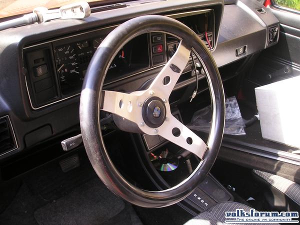

Ander stuurtje :-)
Supersprint spruitstuk
Alleen de bougiekabels nog!!
