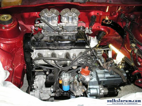

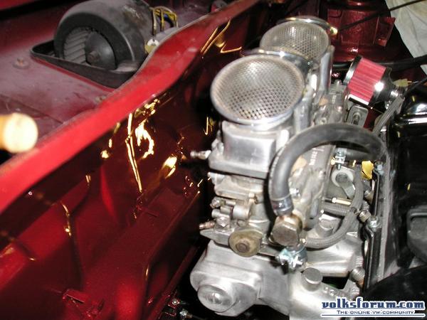

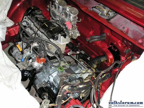

Heb laatst in de 8 klepper een 'tamme snelle' nokkenas gemonteerd samen met een verstelbaar nokkenastandwiel. Rijd op zich wel leuk nu :). En behoorlijk zuinig bij fatsoenlijk gebruik ;).

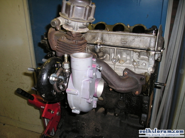

Jee wat was de postbode weer gretig vandaag en gisteren.
Binnen gekregen:
*2 turbo's voor onderdelen, tevens om te passen.
*Wastegate
*Tussenplaat
*Turbo leidingen
*Injectiegedeelte Audi.

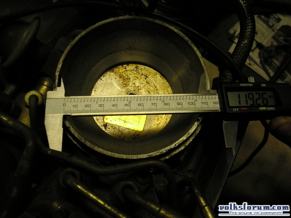

Och en dan ga je gelijk een beetje passen en meten natuurlijk :).
Verschil luchtweger Kr en 1b
Probe sitzen van de BEUN Turbo. Duitser heb em lelijk gespoten
Ow ja en ook nog een setje turboleidingen binnen :). Had ook nog een turbo gekocht waar ze al bij zaten, dus heb straks 2 setjes. Iemand belang ;)?

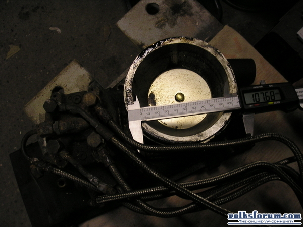

Mja kom altijd weer dingen tegen. Golf 2 spruitstuk past dus niet i.c.m. de wastegate. Nu kan ik wel weer opzoek gaan naar een Scirocco spruitstuk, maar daar worden ook hoofdprijzen voor gevraagd. Ben nu van plan om het bovenste deel een cm of 3-4 in te gaan korten. En hopelijk zo ruimte te creeren voor de wastegate en een eventueel hitteschild.
Mja dat zien we wel weer!!

Als het ff kan: Inlaatlucht circuit zo kort mogelijk houden. Voor optimale gaspedaalresponsie. Dus jah, nog korter maken dat inlaatspruitstuk!
René 14-12-2006 00:26
trouwens....als je dan toch een kort inlaatspruitstuk nodig bent...waarom dan niet een S2 inlaatspruitstuk verzagen/lassen naar dit:
en van een andere golf1
tip: neus es een btje rond op het forum van www.golf1.info . hier lopen ook een aantal 16VT projectjes... je komt er om op "community" te klikken en dan naar "umbauberichte"
Moroder 14-12-2006 22:05
Audi S2 spruitstuk heb ik al aan gedacht. Maar dan zit ik waarschijnlijk met mijn koudstart injector. Dit is voor mij wel een must als ik later misschien naar digifant of een ander injectiesysteem overstap.
Ik kan het spruistuk misschien door een kennis laten lassen, dus dat komt mooi uit. Motor moet natuurlijk wel herkenbaar blijven als DOHC 16V ;).

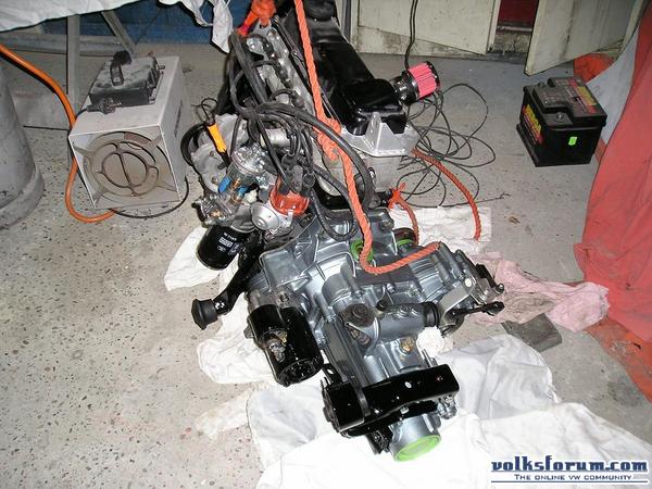

Aangezien ik nog niet zoveel zin had in het schoonmaken van het blok, heb ik de straalkast maar even uit de doos gepakt. En ben maar even wat onderdelen gaan stralen

Lieuwe 22-02-2007 12:18
Gestraalde spulletjes zien er goed uit :thumbup:
Mooie benzinepomp trouwens .. doe mij er ook maar 1 :tongue:
