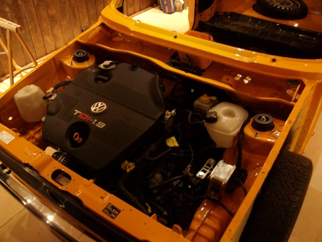

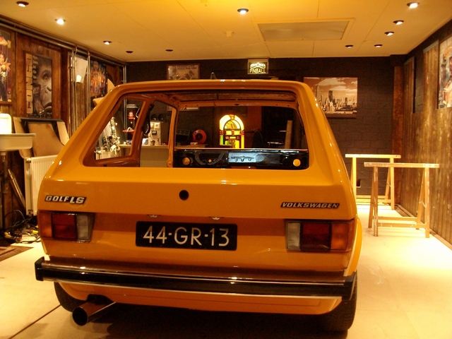

Eindelijk is het dan zover ik heb de auto bij huis staan.
Nu kan het afbouwen beginnen en kan ik als ik wil er dagelijks mee aan het werk gaan. :)
Voor de mensen die me allemaal een berichtje hebben gestuurd om een keer te komen kijken, jullie zijn welkom.
Eerder was het wat moeilijker omdat ik maar 1 dag per week aan de auto kon werken maar dat is nu gelukkig anders.
Hier nog even twee foto's van hoe ie er nu bij staat:
Deze foto's zijn eens niet met mijn telefoon gemaakt dus nu is de werkelijke
kleur ook iets beter te zien.
Zoals je kunt zien de uitlaat is eindelijk gemonteerd en de achterklep logo's zitten er inmiddels ook op.
De Pul 06-10-2010 21:25
echt een stoer ding:thumbup:
vind je het niet een beetje zonde om um dagelijks te gebruiken?;)
Samurai 06-10-2010 21:28
Geweldig, deze is echt gaaf!
Je woont ook in de buurt.
Die garage is wel erg chique man :thumbup: :thumbup:

Dat is nog eens een gave sleutelruimte :wow:
Blok ligt er netjes in, ik ben benieuwd naar het eindresultaat :thumbup:

wauw, dat lijkt me meer een atelier dan een garage :D
maar ziet er goed uit de golf zo!
bprijs 06-10-2010 22:38
Jongens bedankt voor jullie reacties.
Het is idd een beetje een te luxe plek om met een auto te werken.
Maar was het heen en weer gereis een beetje zat.
En de winter komt er aan, en de plek waar mijn auto eerst stond is niet verwarmd.
Dus ik heb ook geen zin om de hele winter in zo'n koud hok te zitten.
Hier heb ik normaal mijn flipperkasten staan maar heb die ingeklapt en opgeruimd.
De vloer heb ik bedenkt met allemaal mdf platen zodat ik mijn mooie vloer niet beschadig.
@De Pul: Ik ga de auto in de winter alleen op zonnige dagen gebruiken, en in de zomer.
Het is niet de bedoeling om met nat weer te rijden.
Hij gaat in de winter gewoon in mijn verwarmde schuur. :thumbup:

Geweldig gezicht ook zo met dat "moderne" blok erin! :D
