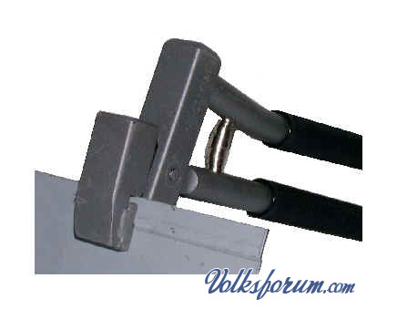

laatste stukje van de rand ook ff wegslijpen, kijke wat daar nog onder zit, en kijke tot hoe ver je roest vind, anders ff de nieuwe rand er op leggen, aftekenen met een stift, +1 cm binne de stift streep weg slijpen, en dan met een verzet tang een verzet in je orginele scherm knijpen, dan kun je de nieuwe er zo tegen aan leggen en ligt ie weer mooi vlak met je orginele scherm.

dit is zo tang, je kunt ze ook op lucht krijgen werkt perfect. kun je ook gelijk gaatjes me knippen
