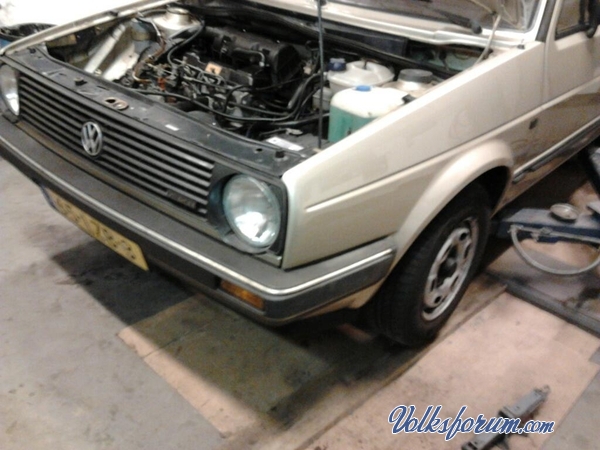

motorruimte ff opgefrist:

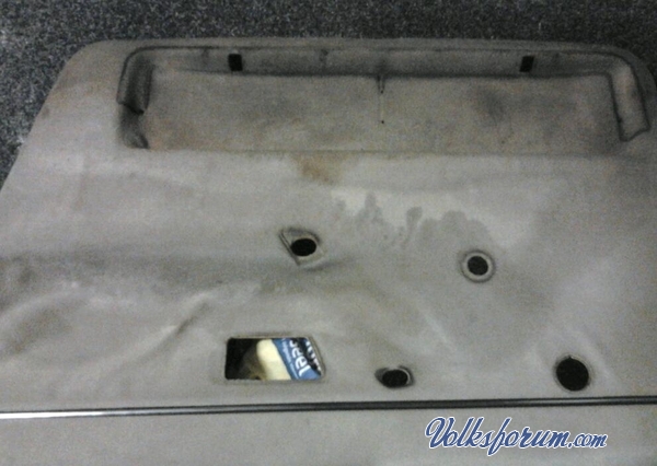

Vandaag 2 deurpanelen erafgehaald en schoongemaakt.
Op de kachel gelegd te drogen en opnieuw verlijmt.
Toch redelijk netjes geworden en dat viel niet mee met deze oude stof;
Voor:
na:
moet nog ff drogen en dan hopen dat ie zo blijft :D

En nog een paar deurpanelen. Voor:
na:
Domi 10-01-2013 20:23
Kreas jer!!!
Johan1982MK1 10-01-2013 20:32
Valt me niet tegen domi. ;)
Er zit nog wel iets in als je ze echt ziet, maar tis ook een daily hea.. :D

Zo. Vandaag weer wat gedaan.
Een ergernis verholpen.
Heb de voorste motorsteun vv voor een rond exemplaar van t latere model.
Wat een wereld van verschil :eek:
was ff vergeten hoe dat ook al weer was..
Geen rammelend dash meer en met optrekken en achteruit rojden nauwelijks geluid door de carroserie. :thumbup:
de oude steun zou imo voor hoge vermogens wel goed werken maar qua comfort bagger.
Plaatje:
