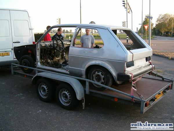

hier alvast 2 foto's van hoe ik hem ophaalde.
op de foto is hij erg kaal maar de rest ligt achter in de bus.
ik zal het topic regelmatig bij werken dus houd hem in de gaten voor foto's :biggrin:

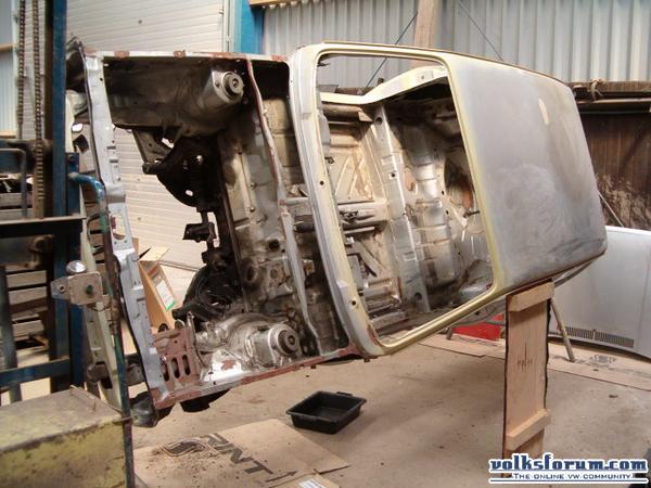

zo mensen weer een updatje.
heb hem dus inmiddels bijna helemaal kaal gehaald en ben begonnen met het bouwen van mijn kantel mechanisme.
en het opzoeken van slechte plekken. :D
najah voor de rest van de info check de foto :D
ohjah de vorige eigenaar ging een deuk in de dorpel weg werken met een dikke laag van zon 7.60 mm plamuur zie foto :D
vwgolf1 15-06-2005 21:59
kijk jij heb de ruimte :D grondig bezig zo te zien,
wat zijn eigelijk de plannen? of heb ik daar overheen gelezen? (oldskool of orgineel enz enz)
vwmk2driver 16-06-2005 06:35
origineel.
en dat staat volgens mij in mijn verstel tekst haha maar goed

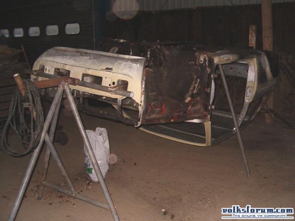

vwmk2driver 19-06-2005 21:47
zo weer druk aan de gang geweest nu inmiddels mijn steunen gebouwd vandaag verder nog de bodem aan de binnen kant kaal gehaald dus die anti dreunlaag verwijderd :biggrin:
aaggg pal een stuk plaat en bak deze er over heen :(
en ja als je hem gewoon aan 1 kant last zit het ook wel vast :confused: (is spatbord rand achter van uit de binnen zijde)

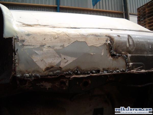

vwmk2driver 01-07-2005 22:58
zo mensen.
gisteren de laadste dingen van mijn kantel mechanisme afgemaakt nu is hij helemaal af :biggrin:
vandaag ben ik begonnen met het kaal halen van 1 spatbord + een stuk van de bodem , met kaal halen bedoel ik de tectyl enzo er af klaar om te strale dus :biggrin: ;)
ik ben zo wat kleine beginde roest plekjes tegen gekomen die zijn ontstaan bij diversen fabrieks af lasjes.
zie foto's :biggrin:
en ik vroeg me af waar dit steuntje voor is.. dit zat helemaal ingesmeerd met die anti steenslag coting
René 01-07-2005 23:10
:eek:
jij bent goed bezig!! thumbs up!!
en dat steuntje.. waar zit ie precies?

vwmk2driver 01-07-2005 23:28
even aan vullende info dan..
die roestige pijp boven in daar in zit een andere buis die daar net in past en die zit weer op een hoekstuk en deze zit op de stijger pijp die van links naar rechts loopt voor op de auto.
dus de 2 pijpen draaien in elkaar rond
René 01-07-2005 23:31
cool!! :D
maar ik bedoelde eigenlijk dat steuntje/beugeltje waar jij `t over had :)

vwmk2driver 01-07-2005 23:44
Originally Posted by René
cool!! :D
oh haha.
uh vooraan net uit die ronding van die kuip dat ronde gedeelte zeg maar in het midden ongeveer goed kijken ;)
en heel raar steuntje :confused:
het zit trouwens maar aan 1 kant en wel de bestuurderskant
René 01-07-2005 23:47
misschien voor `n reservoir voor modellen met koplampsproeiers?
zou `t niet weten anders
vwmk2driver 01-07-2005 23:57
zon iets steuntje is het wel ja maar dan zou het potjes tussen je buitenscherm en je binnen scherm zitten hoe moet je hem dan vullen.
op etka word daar ook niks over verteld :rolleyes:
najah het zal wel. er zit daar naast ook nog een gat trouwens waar een rubbertje in zat
vwmk2driver 03-07-2005 19:34
zo mensen wederom vandaag (zondag ) weer een volle dag bezig geweest.
ben bezig geweest met de bodem kaal te halen of tenminste de tectyl end e antisteenslag verwijderen.
de tectyl opzich gaat wel moooi is zacht en met een pakking schraper zo weg maar die antisteenslag is onwijs taai en zit vast dus is een heel karwei :biggrin:
hier onder weer even wat foto's
de onderste foto geeft weer tot hoever ik nu ben .
even nog een toelichting daarbij het pik zwarte is nog tectyl wat ik dus nog niet gedaan heb het bruine ( donkere) zijn plekken waar alleen tectyl gezeten heeft en de lichte of witte plekken daar heeft antisteenslag gezeten met tectyl :biggrin:
en ja het baasje moest er ook maar is op :biggrin: ;)

vwmk2driver 03-07-2005 19:56
rene 1 ding weet ik wel wat een klote klus dat kaal halen vooral die spatbord randen.
iemand misschien noge en idee om die antisteenslag te verwijderen?
heb nu geprobeerd warm maken met een stikker brander ging op zich wel
geprobeerd met een gas branden maar dan word het 1 plak bende.
en ben tot nu toe nog bezig met een pakking schraper en spierkracht maar dat is oook niet alles
René 03-07-2005 20:47
moet je chris ff pm`en.. die heeft et ook gedaan bij z`n golf 1 g60..
maar volgens mij moet het wel willen met een plamuurmes en een verfafbrander/gasbrander
