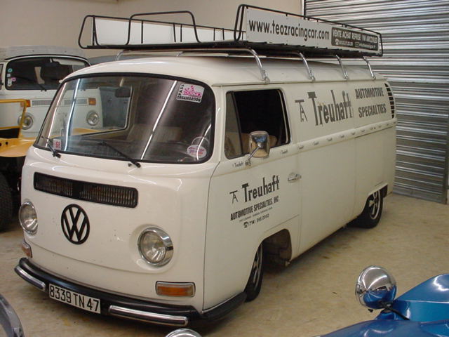

hajee 05-07-2005 10:30
lage t2
gespot op het net. ik vind hem wel cool!
Big_Mac_Mark 05-07-2005 10:38
Zekers een gaaf ding!!!! Maar wat dan jammer van die achterkant...Past niet echt bij de stijl van de rest van de bus...:rolleyes:
SplitBien 05-07-2005 10:42
Ben ik het met BMM eens! Voor de rest; HELEMAAL OK!!!!!!

die vooras is wel erg smal, of valt dat mee?

narrowed beam.
Frieser, let op T2 verlaag je niet zomaar even tot zover als deze ben ik inmiddels achter! Check mijn bus en realiseer je dan dat die al te laag ligt. Wil je echt laag, begin dan met dropped spindels van SlammedPanel, anders rijd je je fusees etc helemaal aan gort!

Vind de vooras ook iets te smal (is mijn smaak dan, he...) en die stickers achetrop...Maar verder een masterlijke boes!
Ja dat had ik her en der al even gelezen ;) We (ik en een ex-T2 bezitter waarvan zijn T2 zwaar verlaagd was) gaan pas na de zomer hiermee bezig... eerst een vooras strak maken, foxy adjusters erop, andere springplates achter, etc.etc. maar dat duurt nog eventjes...

Toch wel een super vette bus, ondanks een wel erg smalle vooras!!!
Frieser 06-07-2005 16:17
Ik vind die vooras ook wel heel erg smal... maar wie ben ik, die gast heeft z'n bus al klaar en ik nog laaaaaaang niet :D
Martin '73 07-07-2005 08:02
Wat zijn dropped spindels precies? En is Slammed Panel de enige die ze heeft? En springplates? :redface:

Springplates zijn ervoor om je achteras te modificeren, dus idd ook om te verlagen.
Dropped spindles toepassen is een manier om de voorkant te verlagen.
OP de spindels van de vooras zit een astap, waar je schijfremmen/trommels op bevestigd zitten en rond draaien (ik hoop dat je zo snapt ewat ik bedoel, kom nie zo uit m'n woorden), als je die astap nu verder naar boven monteerd op de spindel dan gaat je wiel dus in verhouding tot de rest van je bus naar boven wat betekend dat met de iweltjes op de grond de bus verlaagd is, het voordeel van dropped spindles is dat je de originele wiel geometrie blijft behouden, echter een nadeelte is dat het wel wat meer centjes kost!

@vwcrewcab,je vergeet nog een nadeel ... zolang je geen knoertknetterstugge dempers monteerd,
blijft bij dropped spindles je standaard veercomfort behouden, waardoor je banden in no time in je
wielkuipen zullen slaan.
tis maar net wat je wilt ... bruikbaar laag, of extreem laag zonder comfort ;)

Hoi Martin, helaas klopt het verhaal van de spindels niet zoals vwcrewcab het verteld... Er wordt namelijk helemaal niks aan de spindels verlast, maar de fuseekogels worden dan omgedraaid zodat de spindel hoger op de draagarmen wordt gemontereerd. Hiervoor wordt alleen het bevestigingsgat (conisch) in de draagarmen en spindel bewerkt. Hier zie je het resultaat:

Dus alleen die 2 punten moeten bewerkt worden? Wat versta je onder "bewerkt"? Is dat zelf te doen? Bij Slammed Panel vragen ze €210 voor dropped spindels. Dat moet goedkoper kunnen lijkt mij.
JeeWee, als dat een foto is van jouw wiel: hoe heb jij het gedaan? :confused:
