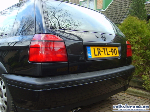

Dit is ook "eigen produktie":
Het enige waar ze bij een APK over kunnen vallen is dat je reflector niet meer weerkaatst. Voor de rest moet het aardig lukken dacht ik.
