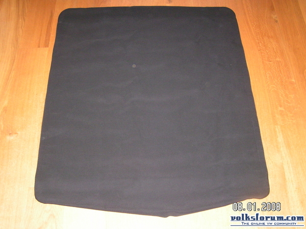

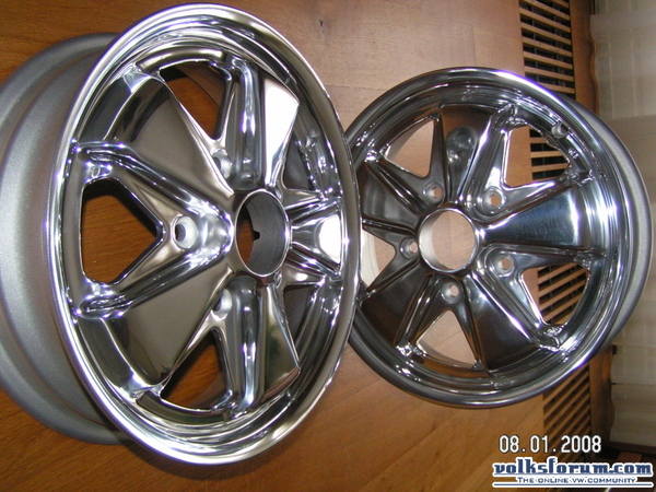

Fahrvergnugen 08-01-2008 14:01
Zonet stond er iemand aan de deur met wat pakjes, ik heb hem er maar vanaf geholpen :tongue:
Ook de hemel en ragtop bekleding is binnen.
Gr,
Paul.
Larsv5 08-01-2008 14:16
Heel netjes, ik zou hem persoonlijk ook niet als daily gaan gebruiken.
Mag ik van joudat adres van uit states voor de fuchsen...
steven16v 08-01-2008 14:53
Ben ik ook wel benieuwd naar.
Larsv5 08-01-2008 15:16
Ik ga wel even google raadplegen, vind ze wel heel dik....
corrado-usa 08-01-2008 15:27
mooie velgen man zal super staan.

Fahrvergnugen 08-01-2008 16:17
adres is cip1, voor $ 180,-- per stuk excl. verzenden.

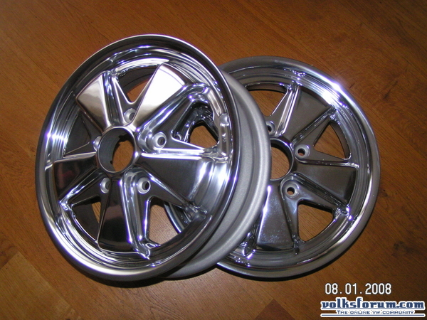

Fahrvergnugen 18-01-2008 21:41
deze week de velgen die ik achterop geplant had ook maar even opgegraven.
de stoeprand schade gaan we natuurlijk nog aanpakken, daarna worden ze nog gepolijst en gespoten.

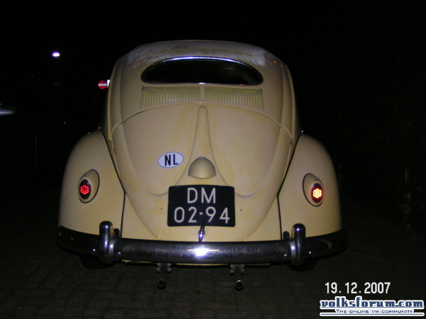

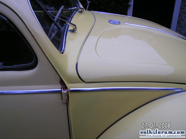

Fahrvergnugen 27-01-2008 19:08
De slechte plekken zijn voorlopig weer geel, meer is er ook niet over te vertellen. ooit ga ik hem wel echt aanpakken en spuiten (grijs) maar voor nu is hij weer......geel.
Samurai 27-01-2008 20:14
Leuk,
Waarom ga je hem grijs spuiten? Hoogglans grijs of mat ...
Vindt dit gele eigenlijk wel erg leuk. Leuke wielen ook btw!
Blijf posten, want is wel leuk om te volgen!
:thumbup:
Fahrvergnugen 27-01-2008 20:33
Originally Posted by Samurai
Leuk,
:thumbup:
Ooit (waarschijnlijk in de vere toekomst) ga ik hem in de originele kleur spuiten (hoogglans gijs dus), opzich is geel wel een mooie kleur maar dit hoort niet op een 57er kever en de lak is slecht met veel kleur verschil.
Gr,
Paul.

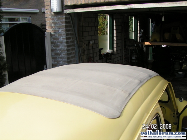

Dit is vanwege de Eland proef, hij is +/- 5 mtr hoog :screwy: dus als hij wat sneller zou zijn ligt hij na elke bocht op z'n kant.

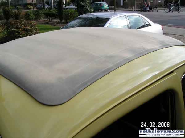

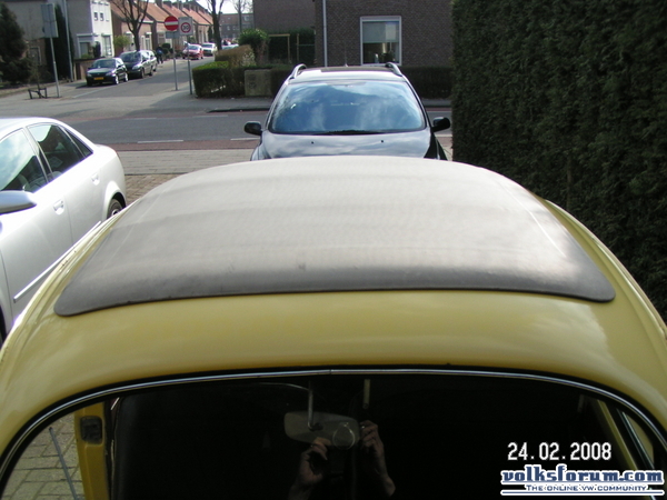

vandaag met de ragtop bezig geweest, tijdelijk een creme kleurige rag erin gezet (had ik nog liggen) zodat ik de nieuwe zwarte kanvas op mijn gemak en netjes op mijn reserve frame kan monteren.
nu bleek dat creme ook heel netjes staat op geel.

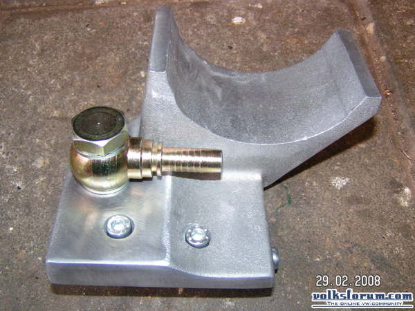

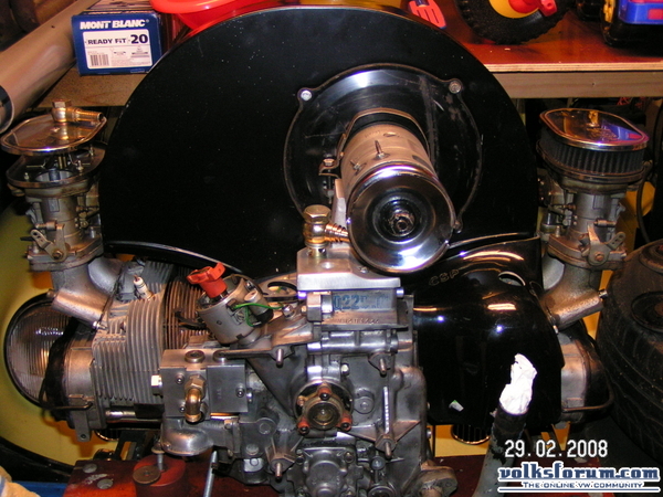

Fahrvergnugen 29-02-2008 19:39
Zo dat is een hele verbetering. :cool:
In de type4 dynamosteun (is voor de ovaal gereserveerd) maar even een olie retour aansluiting gemaakt.
Alvast een beetje passen en meten, definitief monteren doe ik pas als alles past en mooi schoon gemaakt is.

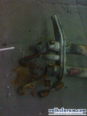

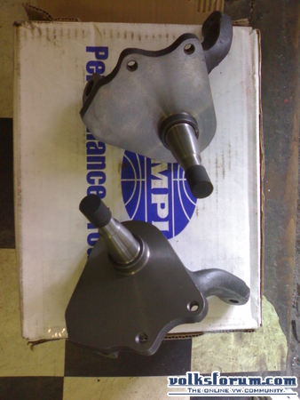

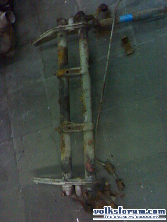

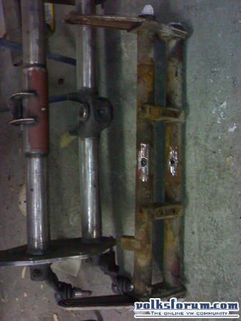

Fahrvergnugen 05-03-2008 20:36
Gisteren alvast een begin gemaakt met de vooras.
Rasterplaatjes, dropped schijfrem spindels etc. zijn besteld.
Fahrvergnugen 08-03-2008 21:45
De "slam to the max" spullen zijn binnen :thumbup:

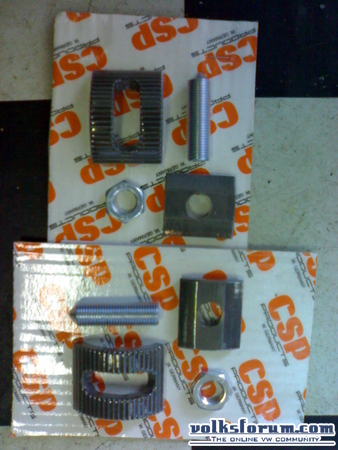

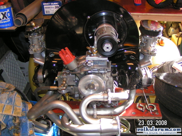

Fahrvergnugen 26-03-2008 20:50
Dit;
Ligt er nog niet in (can't wait).
En toch kon ik het niet laten om dit;
er alvast op te plakken.
Split52 27-03-2008 09:23
Ik zie dat je zo'n CSP koeling 30pk setje hebt, wat zijn de specs van de motor.. denk je genoeg koeling te gaan krijgen? Zit er ook aan te denken om zo'n setje aan te schaffen maar hoor van diverse kanten dat misschien de opbrengst aan koellucht te minimaal zou zijn... alhoewel porsche natuurlijk weer de andere kant uit is.
Fahrvergnugen 27-03-2008 10:18
Dit is een milde 120PK sterke 2 ltr motor. ik verwacht geen problemen met de koeling omdat dit geen race motor is en omdat ik een grote externe oliekoeler monteer.
ook bij de echte snelle jongens zie je steeds vaker de 30PK style koeling terug komen, dus dit zal best goed komen.
Na de zomer weet ik je (hopelijk) te vertellen of het voldoende koelt.
Gr, Paul.

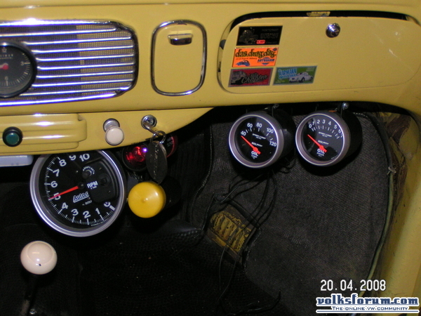

Fahrvergnugen 20-04-2008 19:02
Het heeft even geduurd, maar de eerste voorbereidingen zijn gedaan.
Toerenteller, oliedruklamp, shiftlite, oliedrukmeter en olietemperatuurmeter gemonteerd.
Nog een beetje verdraaien en/of kantelen , en volgende week op de nieuwe motor aansluiten.
