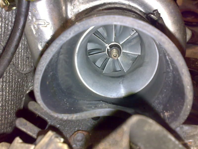

Turbonetics T4 Zit er op

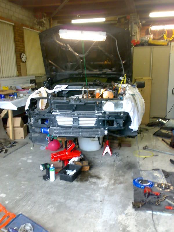

Intercooler, Core: 690x300x80mm Zit er op

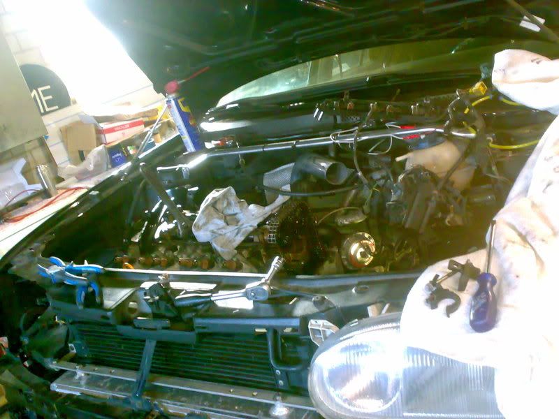

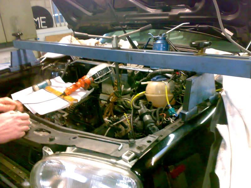

toen langzaamaan de motorruimte leeg gaan halen.
kleppendeksel er af.

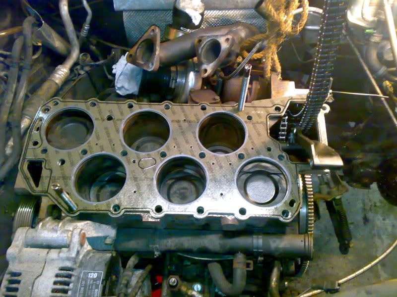

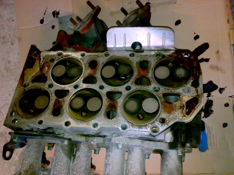

Heel wat later de kop er af:

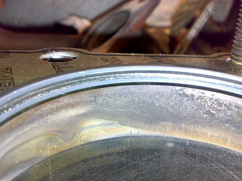

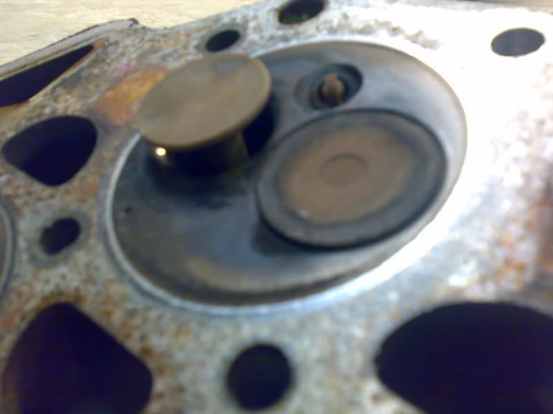

Ik dus blij, zuigers zien er prima uit, cillinderwand ook, geen detonatie schade oid.
kleppen:
Ook niets mis mee, 1 cill heeft een wat donkerdere klep, maar dat komt door gekut met mn boegiekabels.

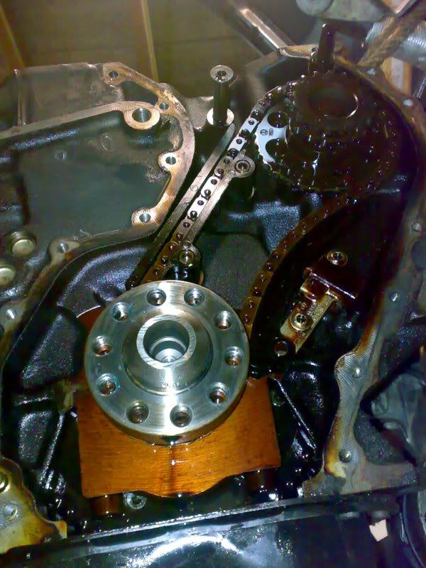

En toen richting de ketting:

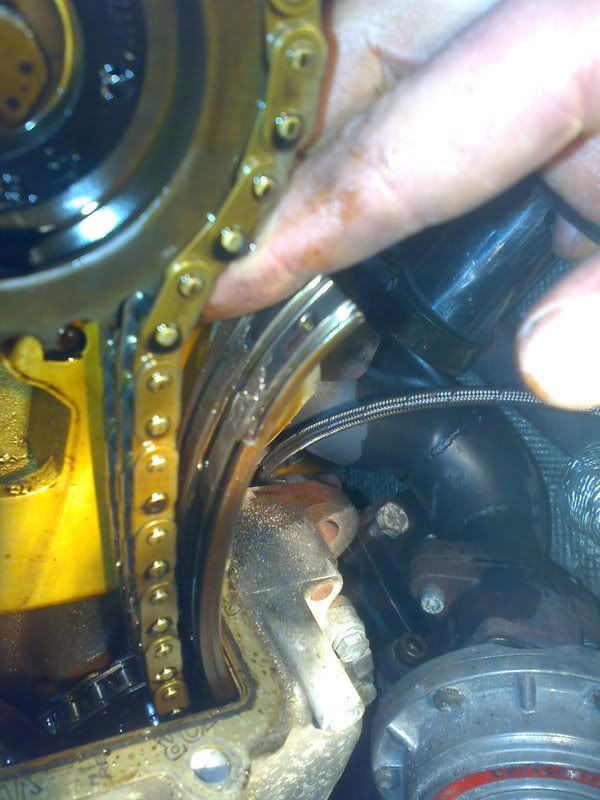

Ik was er dus zegmaar NET op tijd bij, de geleider was al voor 1/3 gescheurd, zoals te zien is er van de bovenste spanner amper wat over :shock: :? Blok heeft nu 170 gelopen, ketting maakte nog GEEN geluid...moet je nagaan...

Vooral veel schoonmaken... Alle pakkings resten van de kop en t blok af kunnen schrapen, ook de pasvlakken van de kappen bij de ketting netjes gemaakt.

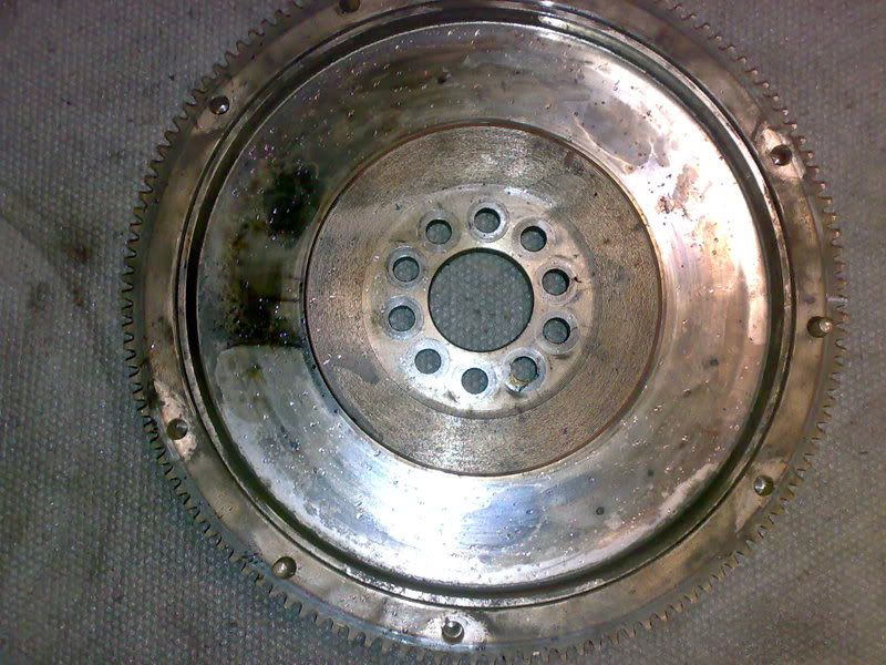

Mn oude vliegwiel is behoooorlijk toegetakeld, er lag ook een genereuze voorraad stof van mn koppeling in de versnellingsbak :P
Oude ketting etc nog.

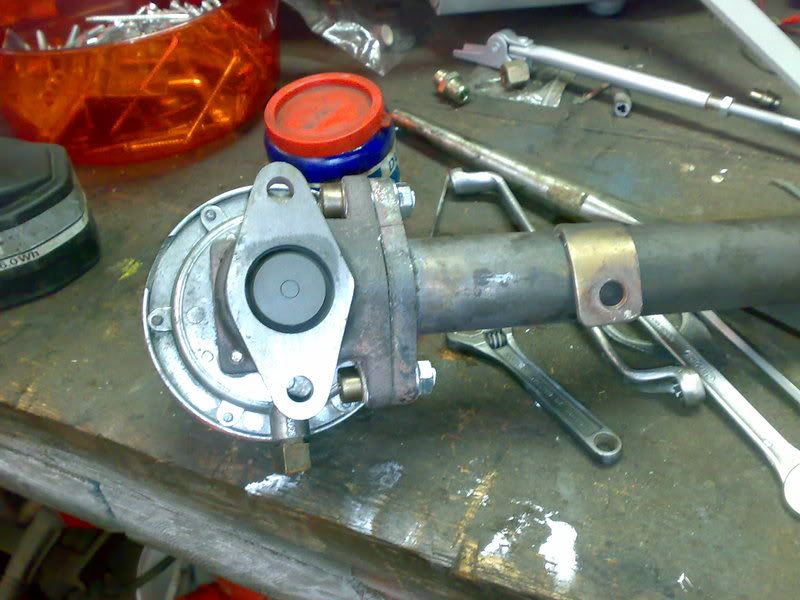

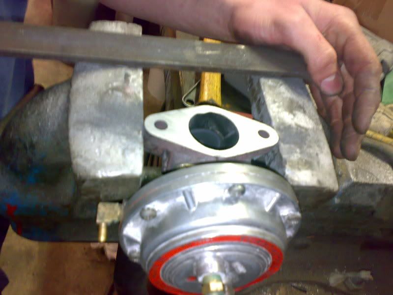

Vandaag hebben we ook de wastegate kunnen fixen, de plunjer sloot de wastegate nieteens netjes af, deze hebben we dus ingeslepen met slijp pasta en die sluit nu netjes, ik heb de veer wat meer voorspanning gegeven.
We hebben ook de flensen weer glad gemaakt, ze stonden allebei bol, dat verklaard ook wel waarom mn pakking er al 2x is uitgeknald. Een tijd geleden heb ik ook gezeik gehad met een afgebroken bout bij mn wastegate, dat heb ik toen een beetje half op kunnen lossen zodat de wastegate een hele tijd vast heeft gezeten met een 2 m6 boutjes :roll: Maar omdat ik nu lekker veel ruimte heb , heb ik de gaten eindelijk netjes kunnen boren zodat de wastegate vast kan met m8 bouten.
Und der turbo inlaat:)

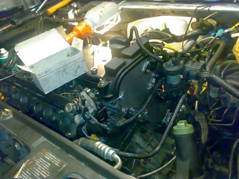

Vandaag ook weer redelijk wat kunnen doen, opbouwen is anyway vlot op weg:)
zo staat t karretje er bij, hoop rotzooi:X

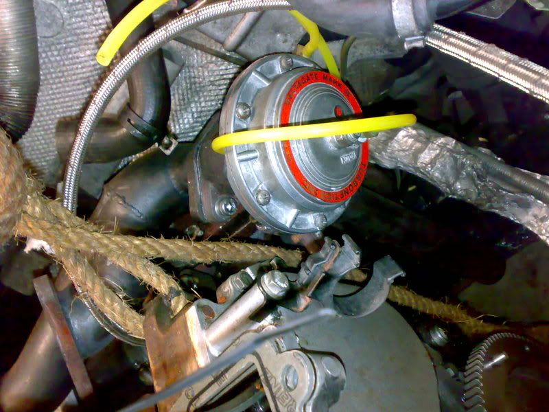

Ben vandaag maar begonnen met mn wastegate, de screamer zat met een beugeltje vast aan de downpipe, gevolg was dat de flensen voor geen meter tegenover elkaar zaten, beugeltje losgehaald dus en de screamer gewoon los aan de wastegate gehangen.
Daarna wat gaan rommelen, ik was tot 6uur in mn eentje aan t klooien aangezien mn maatje bij de vw dealer naast zn huis aan t werk was. heb dus totdat hij er bij was kleine klusjes gedaan, ik ga niet onder de auto liggen als ik maar in mn eentje in de schuur ben en er bij hun niemand thuis is.
Interieur filtertje heb ik vervangen, parafan dichtgemaakt, en de vacuum slangen van mn wastegate veranderd, wel weer geel spul maar ik moet ff zwarte slang meenemen op mn werk. Naja de boostcontroller zit dus in iedergavel goed aangesloten zonder kans op lekkende of losschietende slangen.

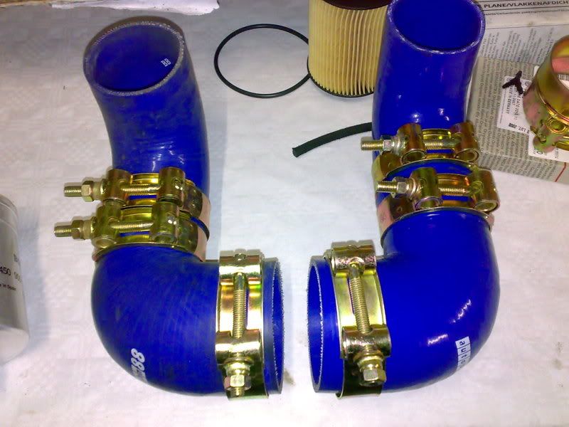

Sileconen slangen voor de intercooler(die er nog op moesten) alsvast klaar gemaakt.
Blok voor een laatste keer schoongemaakt, en de pakkingen er op
Hier is te zien hoe dik t geheel is met de spacer erbij:X

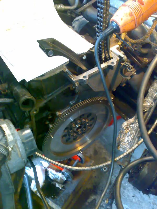

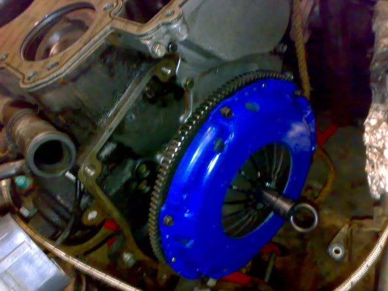

vliegwiel er op
Koppeling ook. klopte trouwens geen ene reet van de paspennen op t vliegwiel, koppeling kan er maar op 1 manier op, maar zit nu 60graden verdraait, dus ik kan de markeringen op de koppeling niet meer gebruiken om de timing te checken :|

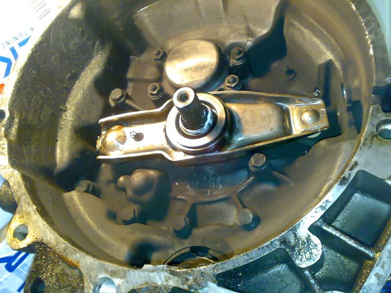

versnellingsbak een beetje gereinigd, priesas ingevet met lekker dik vet dat ook nog is hittebestendig is tot 900 graden, en de plaat(hoe heet dat ding?) die t lager omhoogduwd ff gecleaned in de spoelbak

We zijn vrijdag begonnen met t erin hangen van de bak, die zat er binnen 15min op :D:D tilden m omhoog, en 1 hij viel er in 1x in :mrgreen:
motorsteunen daarna vastzetten zodat we de kop nog 2x konden natrekken.

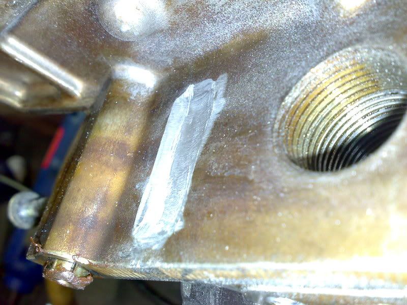

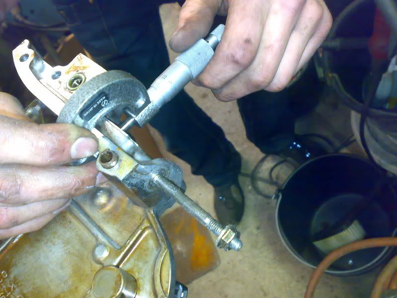

Daarna wilden we het laatste afdekkapje of de nokkenas ketting plaatsen, maar dat ging gewoon NIET.
De spanner zat klem tegen t kapje en duwde de ketting zo strak als een piano snaar, wat kwam door t omhoog brengen van de kop.
Heel lang staan piekeren en tot de conclusie gekomen dat het dus een reden heeft waarom de amerikanen een type 4 spanner gebruiken, die is korter en loopt niet klem...
duzzzz
Soms heb je geen keuze...
wel ff netjes nameten;)

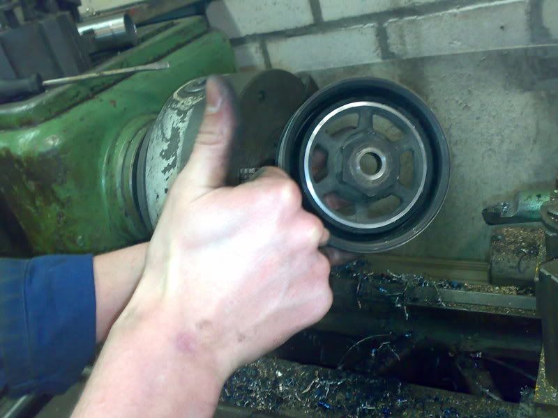

We konden het niet laten :D

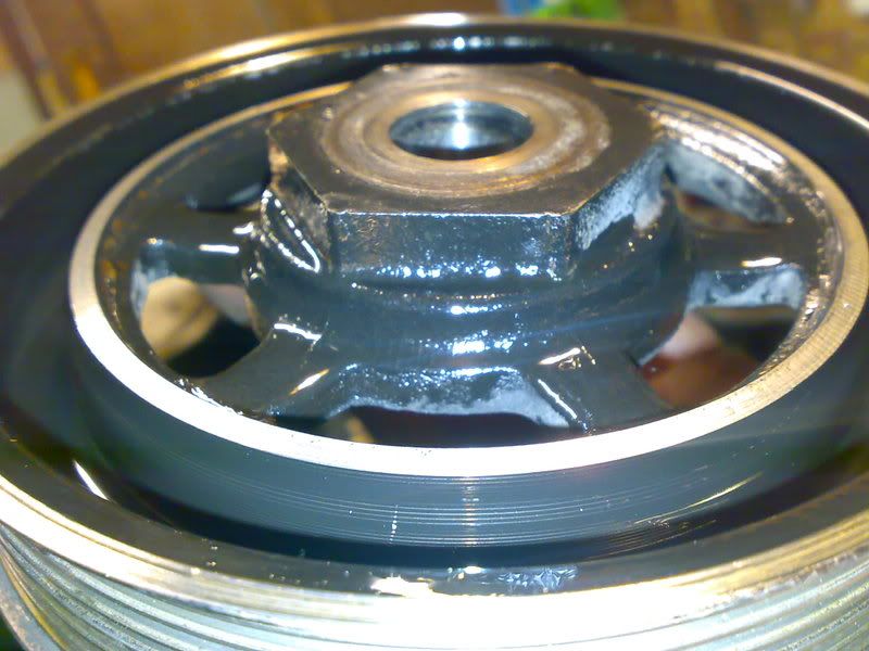

pompiedom

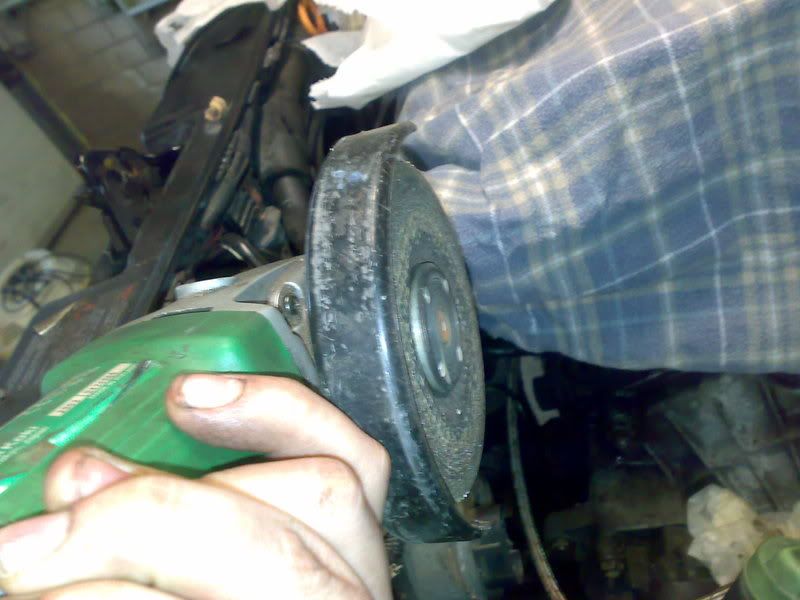

1kg eraf, en de ring hadden we qua diamter al een heel end afgedraait.
:D
ff netjes gemaakt.
Poelie woog 3kg toen hij eraf kwam, nu iets onder de kilo:)

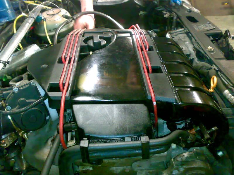

Uiteindelijk was t vannacht om half 4 dat we t eerste testrondje konden rijden :X

Lichtevliegwiel + afgedraaidepoelie is echte ens ucces, ik heb nu best wel een zieke gasreactie :D
Ik heb ook mn nieuwe boostcontroller ingebouwd :D
Ik ben bezig met de jongens van C2motorsports.net voor mn software.
Zoals het er nu naar uit ziet ga ik bij hun een eprom halen + een 4inch maf behuizing+ 4inch filter en sileconenslangen ed.
Ik hoop dat spul zo snel mogelijk binnen te hebben, dan kunnen de intectoren erin en dan gaat de boost omhoog :D
grtz!
