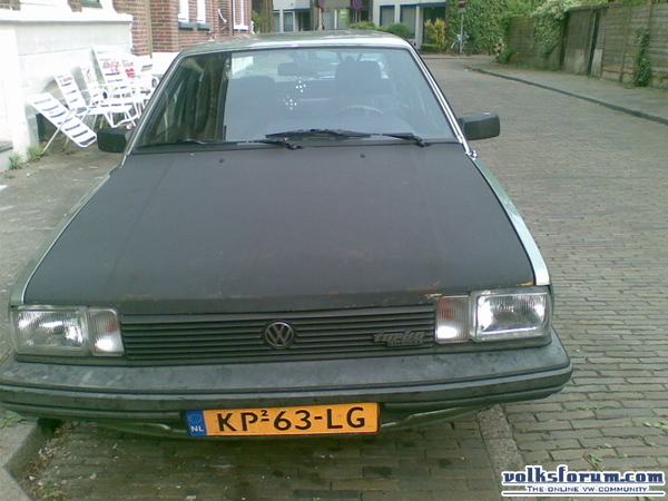

Zollie 31-03-2008 19:55
hok? hok?? :D
nee hij rijdt niet, weinig tijd vorige week, want moest ook de takel nog uit haarlem hierheen halen, en nog meer smoesjes.
maar de TD ligt nu in de Santana! moet wel nog even alles aansluiten, maar het blokje liet zich probleemloos erin vallen, top! alleen ff kloten met de aandrijfas, want ik heb de voorpijp laten zitten, net zo makkelijk, je komt er echt slecht bij door die turbo..
lekker buiten ook natuurlijk met dit weer :)

Zollie 03-04-2008 22:58
it's alive!
vandaag echt gereden, snelweg etc, hij is af!
nieuwe thermostaat en sensor in de radiateur heeft m goed gedaan!
sensor komt wel uit een DT blok, 1,6 benzine, maar is ook 2 standen (hoewel maar 1 werd gebruikt...). zou ie goed zijn? of zijn de temperaturen voor 1,6b en 1,6td heel anders??
alleen mijn toeter doet het niet meer, das jammerdebammer... die gaan we nog wel eens omleggen, geen zin om alle spaghetti na te lopen...

Zollie 20-05-2009 17:22
Koplampjes wegens ophangpunten gebroken, gat in glas etc.. vervangen door facelift lampjes, met knippelichtjes ingebouwd in de mistlampdummies :D mag dat eigenlijk voor de apk??
staat wel geestig vind ik :)
