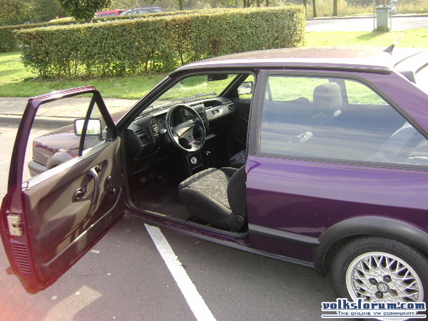

Vandaag naar Zoetermeer geweest om een Polo G40 genesis origineel Hollander te bekijken. Hij is trouwens ook van 2 forumleden hier geweest.
Auto zag er heel netjes uit op de kleine parkeerdeukjes na. Maar die zijn er zonder spuiten wel uit te halen. (op foto wel te zien)
Zit alleen een 60/40 apex set onder in hardheid verstelbaar.
1 van de 2 mistlampen is stuk maar daar heeft ie een nieuwe voor besteld. Maar ivm de nieuwe en oude wat je straks duidelijk gaat zien gaat hij de andere kant ook vernieuwen voor me. :thumbup: :thumbup:
Ook moet de originele stickerset er even op als ik die nog ergens kan krijgen :(
G-Lader is net gereviseerd en bon is aanwezig. Volgende week zaterdag haal ik hem op.
Tis wel wennen hoor, Zo,n klein gebakje en alles handmatig. Geen luxe niks :D

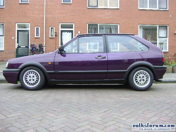

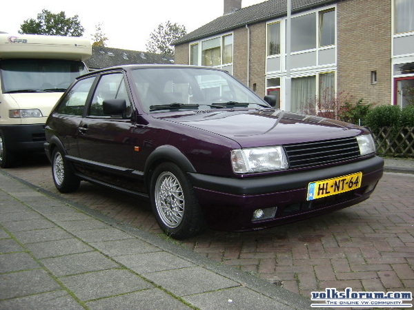

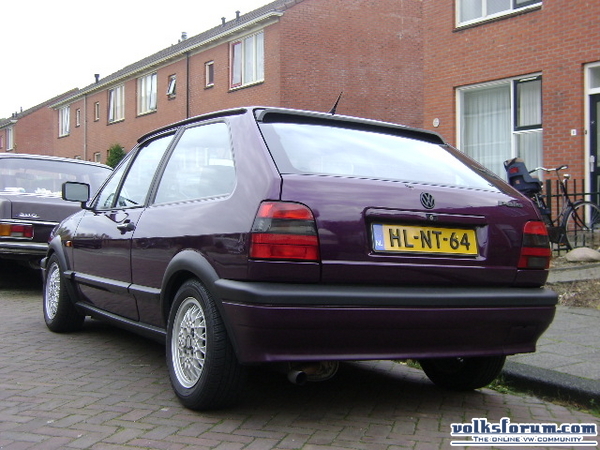

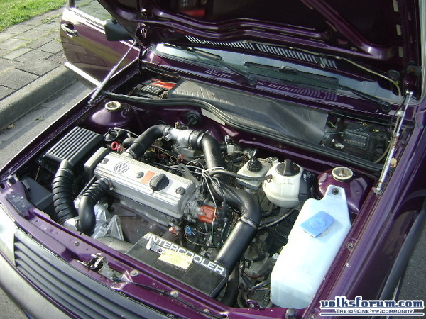

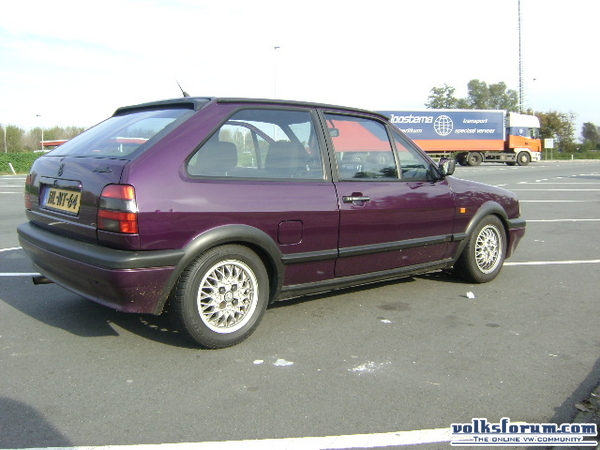

Domi 18-10-2008 12:00
Vanmorgen naar Almere gereden waar Wilko (Willus) en hadden afgesproken.
Hebben we allebeide de helft gereden. Toen naar het postkantoor overschrijven melkaar de sleutels gegeven en de radio,s gewisseld en richting huis.
Man man wat een verschil :eek: :eek: :D De vr6 was gewoon standaard en niet verlaagd maar de polo g40 is 60/40 verlaagd. En dan ook nog zo,n klein autootje :D
Je voelt dus echt alles. Soms wat TE veel. Schokbrekers klappen soms gewoon tot einde in dus daar moet ik even naar kijken. Misschien een andere set eronder die iets minder laag is.
Zal zo even foto,s uploaden.

corrado-usa 18-10-2008 19:29
zeer nette polo g40 domi ziet er echt nog mooi uit.

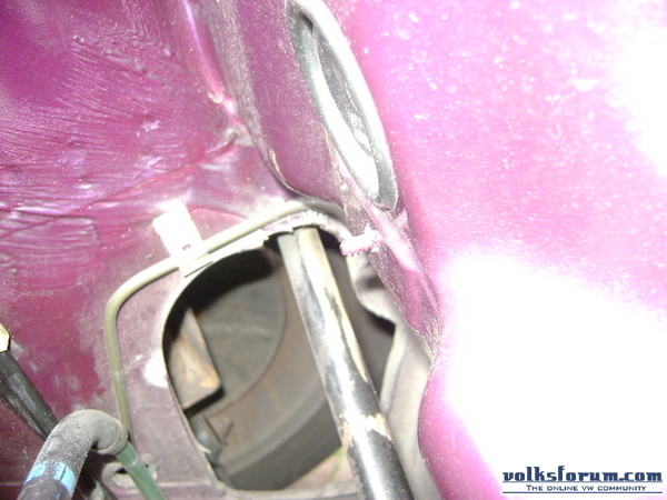

richard-polo 19-10-2008 14:04
dat is wel passend te maken :thumbup:
dat klappen wat jij bedoelt zijn niet de scokbrekers die op zijn ma je stuurstang die tegen je carossrie aankomt!!! kijk ma eens na je aandrijfassen en stuurstangen :screwy:
doormiddel van een kw shroefset is dit opgelost omdat die de stuurstangen hogerop lassen.. anders blijft dit probleem altij trug komen als je door een kuil rijdt. alleen hoe hoger de wagen hoe minder hard hij klapt :)
blijft mooi zo,n standaart genesis..
Wappe 19-10-2008 16:43
Dat is em hoor! :D Wel nog even netjes wassen en nieuwe mistlamp plaatsen he? Wat je hoort als de auto inveert is inderdaad de stuurstang die (aan de rechterkant) tegen de carrosserie aankomt, had ik ook last van! Kijk maar eens goed in de wielkast en onder de motorkap naar de doorgang in de carrosserie. Succes er mee verder, blijf je topic zeker volgen!
Domi 19-10-2008 16:59
hee Remco,
Nieuwe mistlamp zit er al in. Vanmorgen even gedaan.
Heb hem ook al even gewassen dus staat er nu weer netjes bij.
Ik zal zo even naar die stangen kijken. is er geen oplossing om de doorgang groter te maken???

Problemen met de stuurstangen heb ik zelf nog nooit gehad, ook niks over gehoord van mensen die met duidelijk meer verlaging rondrijden dan ik (ongeveer 40/40).
Het kan natuurlijk best zijn dat de schokdempers defect zijn en doorslaan.
Of zitten de stuurstangen van boven op de veerpoot gemonteerd :D
richard-polo 20-10-2008 12:49
zou jij toch moeten weten als polo fanaat!!!! is toch een algemeen bekend probleem bij dit soort polootjes.. alle 2 de mijne hebben de deuken er zitten..
Of zitten de stuurstangen van boven op de veerpoot gemonteerd...
dat niet ma als je een flinke kuil hebt dan scheeld het niet veel;) en dus kaboem.... vandaar al die doorgezakte polo,s!! puntlassen die loslaten en scheuren die ontstaan...

Ik heb net even wat foto,s gemaakt van de stuurstang die tegen de carroserie komt.
Dit is de rechter stang. Zoals je ziet zit er maar 1cm ruimte tussen.
Linkerkant heeft veel meer ruimte,
Rechts nog een keer van onderen.
