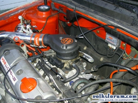

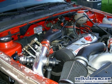

snel wat fotos geschoten met men tel....
[IMG]
[/IMG]
[IMG]
[/IMG]
het ziet er nog niet zo aantrekkelijk uit zo maar daar komt verandering in....
gr.
martiepartie 05-01-2009 23:47
erg cool gedaan, zut ur ucht netjus ut :tongue: :tongue:
Leuk concept, een monopoint met compressor! Ben erg benieuwd hoe je de brandstofvoorziening geregeld hebt icm de hogere inlaatdruk. Van 75 naar 175pk is nogal een grote stap namelijk, vooral met een monopisser:):)
Ik zie allemaal extraatjes onder de kap, die hebben daar vast mee te maken :D

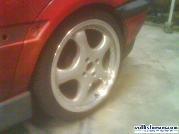

ben de afgelopen tijd flink aan het sleutelen geweest o.a. met velgen ....
was begonnen die 15 inch rh's klaar te maken maar bij nader inzien toch maar mee gestopt om 2 redenen; het hele spul zou veel te laag naar men zin worden aangezien ik al un keer men carter aan mosterd heb gereden geen zin in....... en de wielen zat veel te veel werk in om ze netjes te krijgen wil na 1.5 jaar wel weer eens rijden :) daarom heb ik me un nieuwe set 17 inch dezent parons aangeschaft met 205\40\17 banden en ik moet zeggen het resultaat is top....

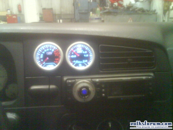

ook moest ik nog un oplossing zoeken voor men uitlaatgastemp. en boostmeter.....[IMG]
[/IMG]
nog niet vaak gezien zo ;) al met al begint ut nou lekker op te schieten word genieten van de zomer.....

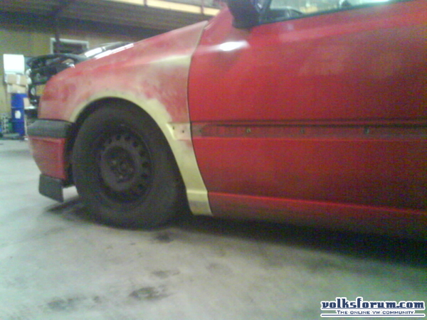

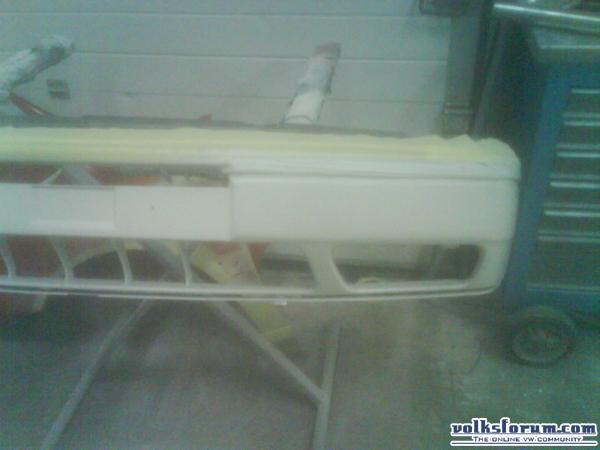

De Pul 03-02-2009 22:54
vandaag f bij de spuiter langs geweest maar het is iets uitgelopen.... het strak maken van de lichtunits kostte meer moeite dan verwacht omdat ik perse het geultje wat tussen het gespoten en het ongespoten deel zit door wou laten lopen..... bumper stond al wel in spuitplamuur en de koelsleuf boven de kent. plaat was ook uitgezaagd;
[IMG]
[/IMG]
morgenmiddag beginnen met monteren!!
