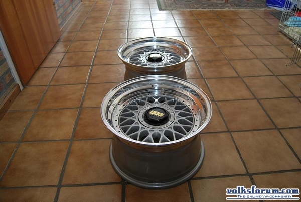

De Limburger 01-10-2009 12:08
Hier dan de foto`s van de gecoate velgen, ben er best tevreden mee.
Voorproefje..
Vanavond weer weg brengen om de randen te monteren en zaterdag de banden erom.
Gr Ronnie

Zweiter 01-10-2009 12:12
dat ziet er netjes uit. vergulde boutjes er in?
De Limburger 01-10-2009 12:14
Heb er heel lang over getwijfeld maar heb toch voor RVS gekozen, maar als ik dit nu weer zie twijfel ik weer, zou anders wel mooi zijn geweest.
Gr Ronnie
Richard 01-10-2009 12:20
maar ik heb wel een beetje gelijk over de kleur of niet..;)
De Limburger 01-10-2009 12:21
Hahaha ja eigenlijk wel maar ze glimmen wel maar de metallic komt niethelemaal naar boven.
Verder zijn ze goed gecoat geworden.
Gr Ronnie
Richard 01-10-2009 12:37
dat bedoelde ik ook.. t glimt, maar glinstert niet.. verder is het altijd netjes als ze gecoat zijn.
( je kan ze ook nu opruwen en nog kleurlak erover)
igg weer een setje waar je veel plezier van kan hebben
martiepartie 01-10-2009 13:06
Nou, na 3 topics over hetzelfde onderwerp gelezen te hebben :D vind ik ze er toch netjes uit zien hoor! ' Glim ' komt op een foto toch niet echt goed over.
