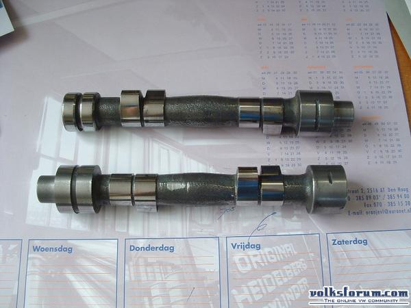

krukab 16-06-2005 14:18
update ...
Mac Gyver heeft type4 nokkenassen gemaakt ...

René 16-06-2005 15:23
zelf gemaakt?? :eek:
a.busser 16-06-2005 15:28
Die escort is zooooooo gaaf!!!!!!!!
Off topic, ik weet het, maar moest het even kwijt!
krukab 16-06-2005 16:05
yep ... bijna heel de motor wordt zelf gemaakt,met gebruikmaking van VW,Porsche en BMW (!!) motoronderdelen !!

Beetspeed 16-06-2005 20:20
Gaaaaaafffff!!!!!
Me like :biggrin: Diep respect als je dat 'ff kan' vanuit een stuk rond staal. Ik heb dat slechts 1 keer iemand anders zien doen :wink:
Hoe wil MacG de nokkenashuizen gaan 'doen'?
Doorzagen, middendeel eruit en weer vastlassen?
Hoe voorkom je kromtrekken? De nokkenas loopt er tenslotte doorheen...
Ga je de 911 steek van de cylinderkopbouten (90x90) gebruiken of hou je toch de type 4 steek en boor je de cylinders en koppen om?
Ben benieuwd waar je voor kiest/gekozen hebt ;)
Keep us posted!
Walter
krukab 17-06-2005 06:22
Originally Posted by Beetspeed
Gaaaaaafffff!!!!!
Keep us posted!
Walter
Ik weet er ook niet alles van Walter ... Mac Gyver is ook voor mij soms weken "uit het zicht",
om dan ineens langs te komen (Bakkie !!) en hier twee nokkenassen op me bureau te donderen :p
Weet wel dat hij voor de nokkenasbehuizing nieuwe heeft gemaakt ... we hadden tenslotte ook
geen sloop 964 motor liggen,en nu kon hij gelijk wat dingen aanpassen voor de 4cilinder configuratie ;)
We hebben wel de type4 steek op het carter behouden ... de cilinders zijn al omgeboord,nu alleen de
koppen nog.
Zodra de westy weer rijdt (hopelijk as zaterdag) kom ik de 76,4mm kruk@s halen ... mits je niet naar
Budel bent natuurlijk.
Beetspeed 17-06-2005 07:00
Hey Alain,
Erg leuk dat hij dit doorzet. Toch heeft-ie bij nader inzien volgens mij geen nieuwe nokkenas uit een 'blank' gedraaid...Ook die verdikking in het midden valt op, zit daar soms een verbinding (las/perspassing oid) achter?
Als je idd een nieuw nokkenashuis kan maken is dat helemaal het beste natuurlijk. Ben zeer benieuwd hoe het eruit ziet straks.
Hopelijk reageert-ie nog ff zelf, want ben wel nieuwsgierig hoe-ie dat nu gemaakt heeft :wink:
