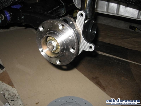

Black Devil 28-03-2010 07:25
We beginnen met een kale achteras.
Dan monteer je de Lupo adapterplaat samen met de 6N2 astap voor trommels, ik heb geen afdekplaat gemonteerd voor de remschijf, als je dat wel doet moet je die meemonteren met dit geheel. Je ziet dat er ook een ABS sensor gemonteerd kan worden.
Ik ga niet verder in op het ABS verhaal omdat ik zelf zonder ABS ga rijden, je kunt wel onderstaande duitse link hiervoor raadplegen. Ook staat er ergens in welke delen nodig zijn voor een 4*100 onderstel.
http://www.wolfsburg-edition.info/w...-3/index13.html
Wielnaaf met lager (is een geheel) monteren van 9N, steek is 5*100.
Schijf en remklauwhouder erop.
Dat is het voorlopig, remklauwen heb ik nog niet. Aub niet vergeten dat de spoorbreedte een stuk breder wordt, ongeveer 10mm per zijde.

Bluepower 28-03-2010 12:05
Zeer mooi gevonden van die duitser... Ik was zelf al op 75%, maar zat nog met een mk4 astap, die niet lekker paste... Nu weet ik dus dat de polo wel past, kan ook ik weer verder!! :)
Black Devil 28-03-2010 12:28
Past inderdaad allemaal heel erg strak, en de remklauwhouder zit ook goed gecentreerd op de schijf.

RubenD 28-03-2010 14:50
Dat ziet er gelikt uit. Ik ben benieuwd naar de zuigerdiameter. Of deze dan ook groter is als bij een normale Mk4 Golf...
indewarre 28-03-2010 16:15
dat ziet er netjes uit, doe je er geen stofkap achter?
