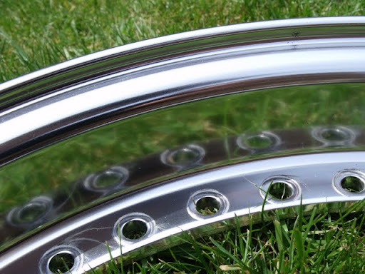

Ik heb een tijd geleden WRD Mesh 15 inch 7j en 8j velgen gekocht via dit forum.
Nu waren hier de voorste randen van verchroomd op een slechte manier. In loop der tijd bladderde het af. Op zich nog niet zon probleem, want ik hou wel van projectjes.

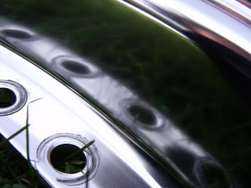

Nu heb ik de velgen gedemonteerd om de randen te ontchromen en polijsten. Echter aangezien ik altijd alles zelf wil doen is er nu eens een keer iets mis gegaan.
Ik was zelf begonnen met ontchromen, waarbij ik door fout aansluiten van de spanning een rand heb ingeput. Deze putjes gaan op sommige plekken mogelijk een millimeter diep (enkel op de plekken waar het chroom was afgebladderd).
Nu kan ik dit wel wegschuren of misschien beter laten wegdraaien, echter als mijn rand ipv 5 mm b.v. 4 a 4,2 mm word lijkt me dit niet stevig genoeg (of is dit wel stevig genoeg?).
Het gaat om de rand op de 7J velg. Dit is een aluminium 2J rand (51 mm, 38 gaats 15 inch).
Ik had een nieuwe rand besteld bij gillet-felgen.de, echter na een paar dagen werd gemeld dat de rand niet meer op voorraad is. enkel 1 rand van 1,5j, en nog 2 randen 1j.
Wat moet ik nu doen. Ik zit er nu aan te denken om een andere set velgen (borbet a ofzo) op mijn auto te leggen voor de zomer. of ik moet een nieuwe rand zien te vinden (of schuren aan de ene met de kans dat hij niet sterk genoeg is uiteindelijk).
Weten jullie misschien waar ik nog een rand kan vinden voor mijn velg???? Ik weet dat ze zeldzaam zijn, maar de velgen staan zo mooi onder mijn auto. zonde om ze te vervangen voor een andere set. Ik kan jullie altijd vragen.. je weet maar nooit wat er bij mensen op zolder ligt.
Hopelijk weten jullie mij te helpen.
Hier wat plaatjes (in de winter mee doorgereden aangezien ik al besloten had de randen opnieuw te doen).
sixpack 02-04-2010 05:19
1x goed afdraaien is geen probleem, meeste 2/3 delige randen zijn 3mm dik orgineel
wel even dikte meten op het velgbed en niet op de opstaande kant (waar de wang vd band tegenaan komt)
dus een 1 tot 2 mm afdraaien is no probelemo

Ik heb zojuist het een en ander met een creatieve opstelling en een digitale schuifmaat gecontroleerd.
De rand met boutgaatjes is verchroomd ongeveer 5,25 mm dik
Bij de rand die ingeput is had ik deze rand als grotendeels opgeschuurd totdat de meeste putjes weg waren. Dit hangt dan omme nabij 4,9 mm. echter moet nog ietsjes verder bewerkt worden ivm resterende putjes. dus laat ik zeggen dat het 4,8 word.
dit is 0,45 mm eraf.
De rand is op zijn dunste punt 3,5 mm.
Dat wil zeggen dat ik dan op ong 3 mm uitkom als ik 0,5 mm weg zou moeten halen. Dus daar is al de 3 mm.
Stel er gaat meer af zodat hij toch dunner dan 3 mm word, is dit dan nog toelaatbaar?
Waar ligt de absolute minimale grens?
Overigens, als iemand een 2j rand op zolder heeft, je bent nog steeds meer als welkom.
sixpack 02-04-2010 12:08
Waar de min. grens ligt is moellijk te zeggen, maar als ik kijk wat ik in de loop de jaren heb gezien/gehad is voor een rennsport 2 mm voldoende (not for road use)
en voor een normale rand toch wel rond de 3 mm
Heb ooit afgedraaide rs gezien 1.7 mm op de wang ! (waar de band tegenaan rust) moesten op een 525 komen :eek: bedankt velgen doc uden :thumbup:

MatraMurena NL 01-06-2010 12:48
Het project heeft even stilgelegen.
Maar hier de fotos van de nieuwe rand. is dit verchroomd?, of blank aluminium?. iig geen lak. want verafbeit doet niks.
sixpack 01-06-2010 12:55
nobe,anodisatie zo te zien..
Kan het wel verwijderen als je wilt.
Greez peter
MatraMurena NL 01-06-2010 12:59
ok. Dit kan ik dus niet gewoon polijsten? moet dus ook eerst verwijderd worden met een of ander proces?
edit: Ik lees dat het in een oplossing met natriumhydroxide te verwijderen is. is dit een goed idee? heb het hier liggen dus.
sixpack 01-06-2010 13:41
Kan, zolang het maar kort is laagje is maar paar um dik
of eerst prob te polijsten
MatraMurena NL 01-06-2010 18:39
Bedankt sixpack.
Idd geanodiseerd. caustic soda deed zijn werk.
ik heb daarna nog het een en ander geschuurd (800, 1200 en 2500). en met polijsten begon hij er al erg mooi uit te zien. Dit moet ik overigens nog afmaken.
Nu alleen de andere 3 randen ontchromen. Dit moet haast wel hard chroom zijn, anders had ik het er zelf wel afgekregen.
Iemand tips voor een bedrijf die dit kan verwijderen?
Ik heb er nog een die ik moet bellen (die kan het misschien), doe ik morgen even.
MatraMurena NL 20-06-2010 19:28
het ontchromen is gelukt. als het chroom was tenminste. op de bon van heijchroom stond ontnikkelen.
maar het is eraf. dus ik hoop over een weekje te kunnen beginnen met schuren en polijsten.
