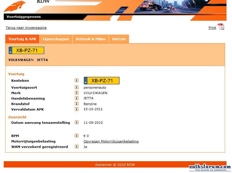

Vanmorgen om half 9 al onderweg naar de apk keurmeester, alwaar ik nog even moest wachten op een andere Apk keuring , maar toen was de Jetta aan de beurt !
Na een grondige inspectie :D op de brug ,en rijtest ,en een Uitlaatgasmeting leek alles ok , alleen wilde het lichtbeeld uit de koplampen niet echt meewerken ........maar na een creatieve oplossing met een set golf lampen werd dit (tijdelijk voor de apk) opgelost ,zodat deze jetta weer netjes door de Apk gekomen is :thumbup:
Waarschijnlijk is er met de invoering van deze auto uit de Us geen extra aantekening op het kenteken gekomen :confused: ter goedkeuring van de originele Us lampen , en was er dus geen apk goedkeuring mogelijk .
Na een gesprek met de RDW is er wel meer duidelijkheid gekomen ,en het is mogelijk om dit wel weer op het kenteken te krijgen .
Ook is de hele historie van de auto gelijk gechekt :thumbup: , en alles is verder 100 procent in orde !
Nu alles klaar is met de apk en technisch onderhoud kan de jetta de 2e fase in , dus ik zou zeggen Vinnie , doe je ding ! :cool:
