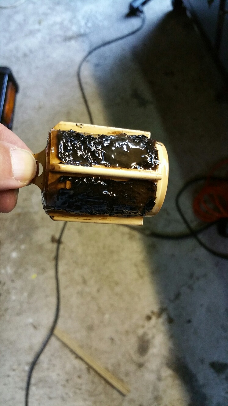

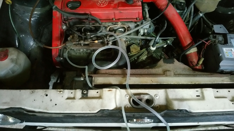

Erik_vw 14-10-2018 09:38
Dankzij dit topic de oorzaak gevonden voor mijn Mk1 die hetzelfde probleem had. Uitvallen na een korte tijd rijden.
Auto had ook een tijd stilgestaan. Eerst het brandstoffilter vervangen wat geen overbodige luxe was maar niet het probleem verhielp.
Daarna even getest door de brandstofleiding om te leggen en meteen te tappen uit een jerrycan versie diesel.
Toen liep hij dus prima en was er niets aan de hand.
Daarna maar eens onder de achterbank gedoken om het genoemde filter te bekijken.
Tank helemaal leeg gezogen met een dompelpompjes, daarna nog zo goed als dat het ging schoongemaakt met doeken door het gat en tevens natuurlijk het filter helemaal schoon geblazen.
Rijdt weer als een zonnetje zonder uitvallen. :thumbup:

Ja klopt dat hoor je ook nog wel eens maar die had ik al gechecked dus dat was het niet. Toen ik het filter in de tank zag wist ik dat ik de oorzaak gevonden had. :)
