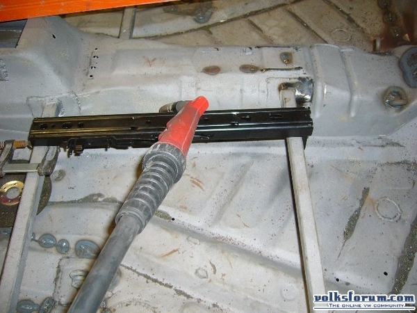

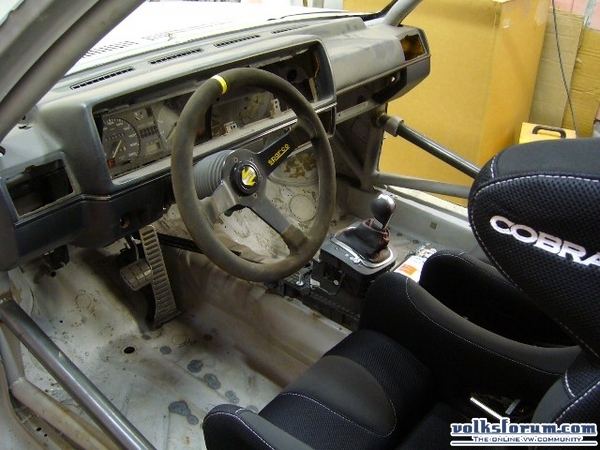

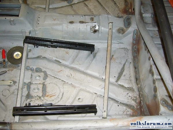

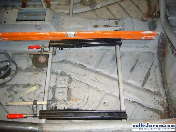

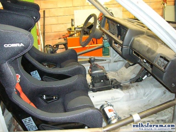

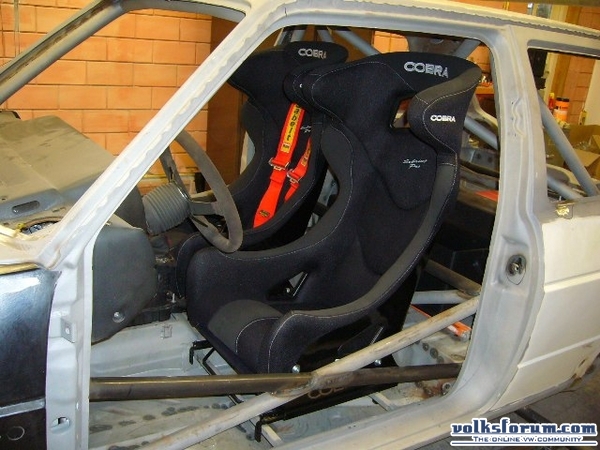

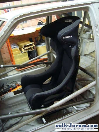

Het is tijd om de stoelen te passen.
De keuze is op Cobra gevallen. Een hele fijne stoel met een supermooie afwerking!
De stoelen worden op verzoek op verstelbare rails "vast" in de auto gemonteerd.
En zo zien ze er samen uit
Ook de helmbak krijgt zijn eigen plaatsje
Voor boodschappen geen plaats meer

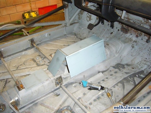

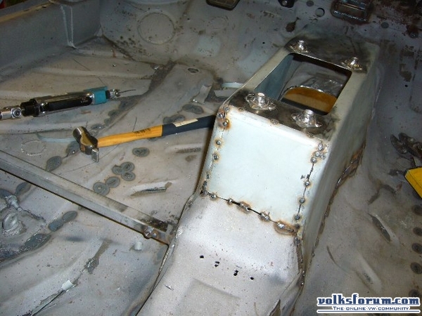

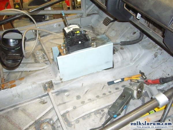

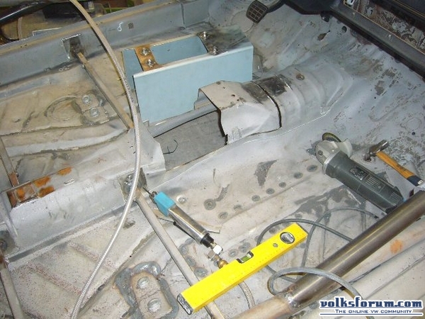

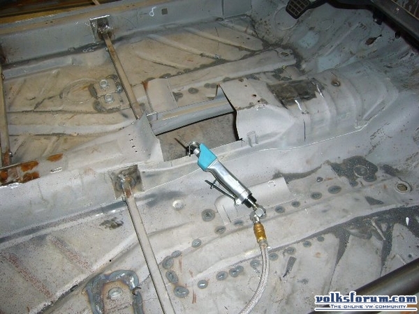

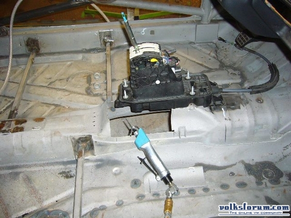

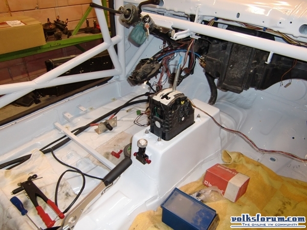

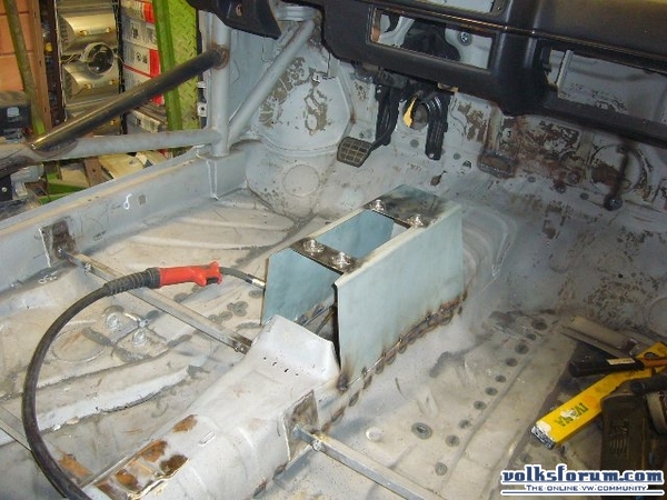

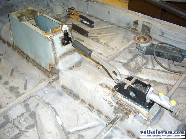

Ook de DSG schakelpook moet gepast worden en zal worden ingebouwd evenals de brandblusser en het e-gaspedaal. De koppelingspedaal vervalt uiteraard.

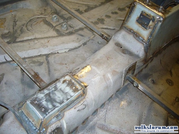

Plaatwerk op maat gemaakt met pasbussen voor de montage van onderuit
Alles hechten voor de passing
En aflassen
verhoging voor de hydraulische handrem en remdrukregelaar

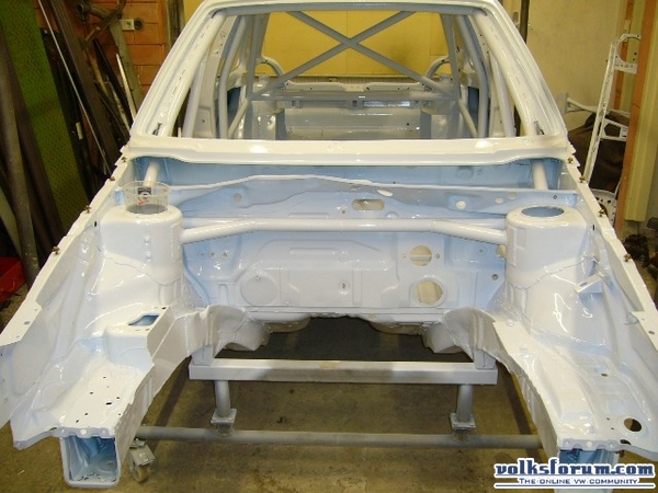

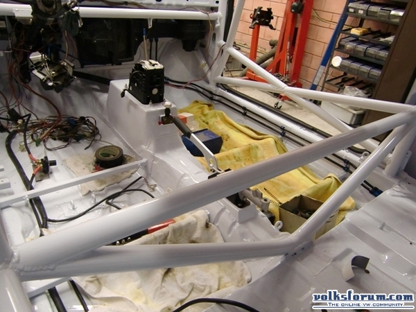

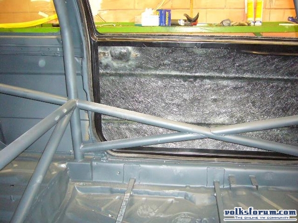

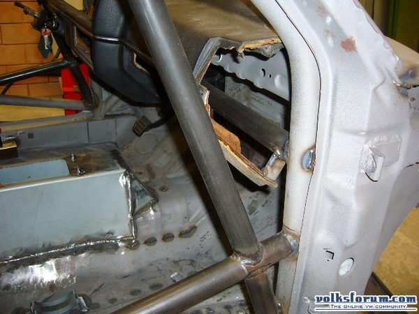

Uitbreiding rolkooi in plafond

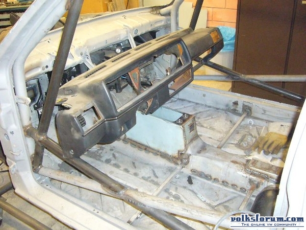

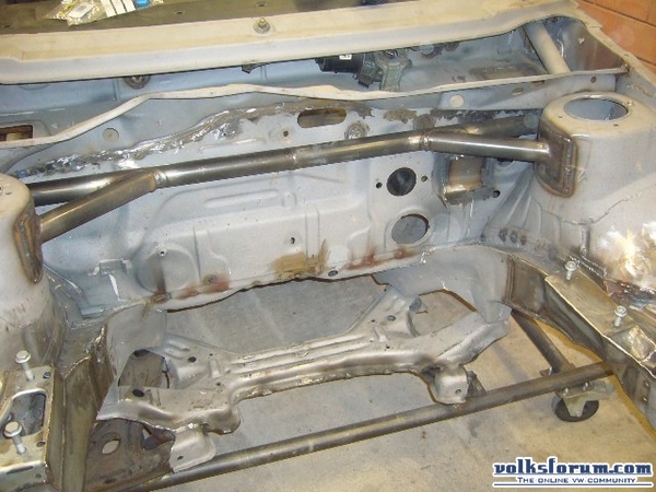

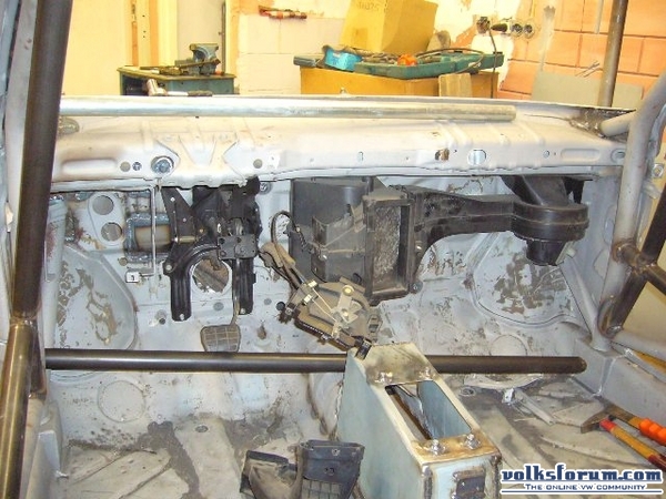

Passen met dashboard ivm de nog te plaatsen dwars-versteviging

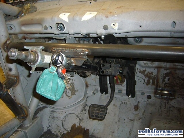

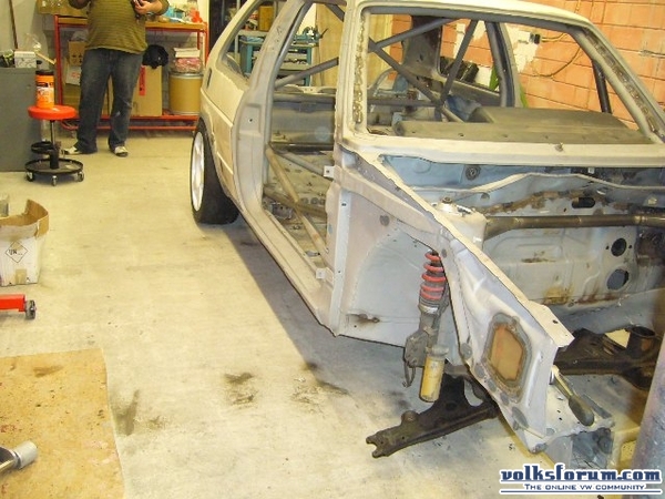

De stuurkolom komt niet uit met de nieuwe dwarsbuis
Dus de oude steun eruit en aan de dwarsbuis de nieuwe bevestiging maken, ook om een wat lagere stuurpositie te krijgen

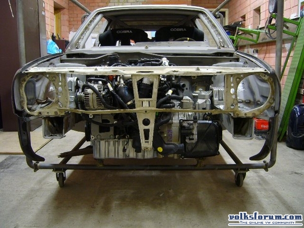

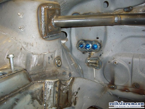

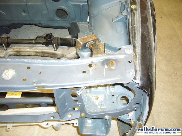

Nadat de motor definitief zijn plaats gekregen heeft kan de laatste versteviging van de voorpoten afgewerkt worden.
Evenals de geplande carrosseriedoorvoeren, verstevigd dmv een carrosseriering.

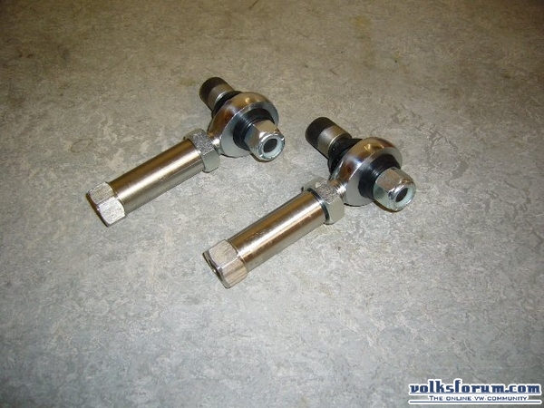

De nieuwe UniBall stuurkogels

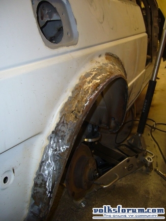

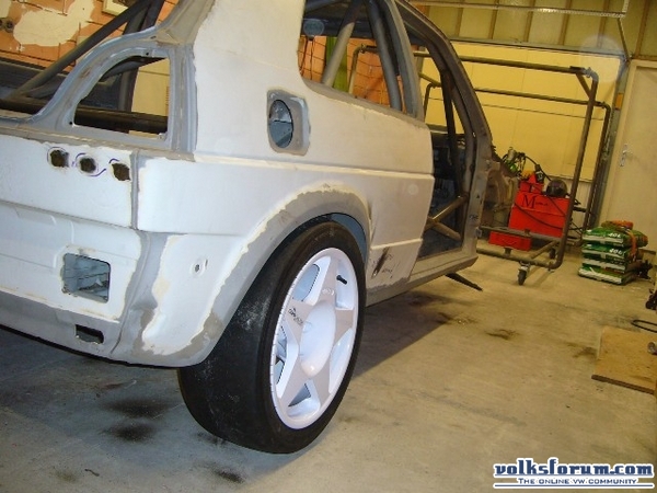

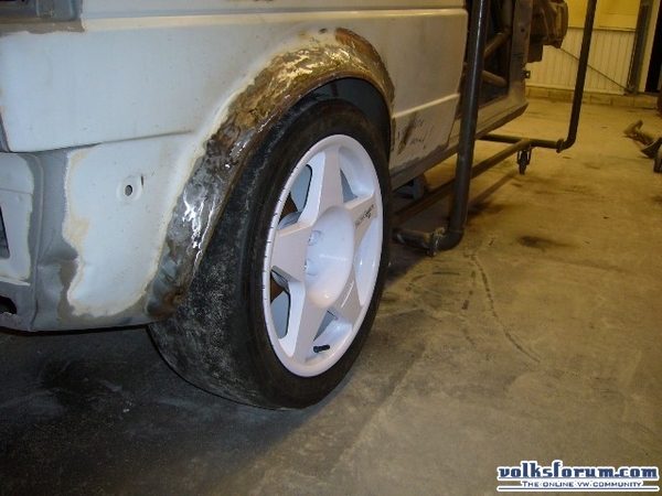

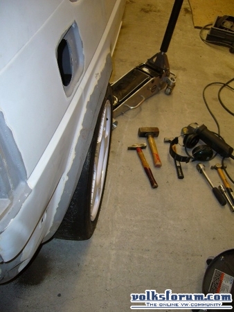

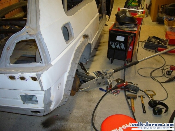

Oude achteras gemonteerd met ophanging om de nieuwe wielen passend te maken. Compomotive 8x17 ET10 5x100 met slicks rondom
Er moest heel was getimmerd, geslepen en gelast worden om de wielen er helemaal onder te krijgen met voldoende speling om een goede veerweg te garanderen.
En als het hele wiel eronder past nog een mooi randje eraan gemaakt.

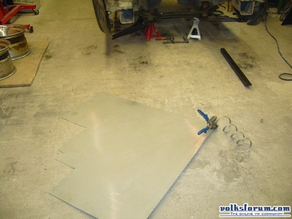

Stap1:
Men begint met het afknippen van een strookje staal
Stap 2:

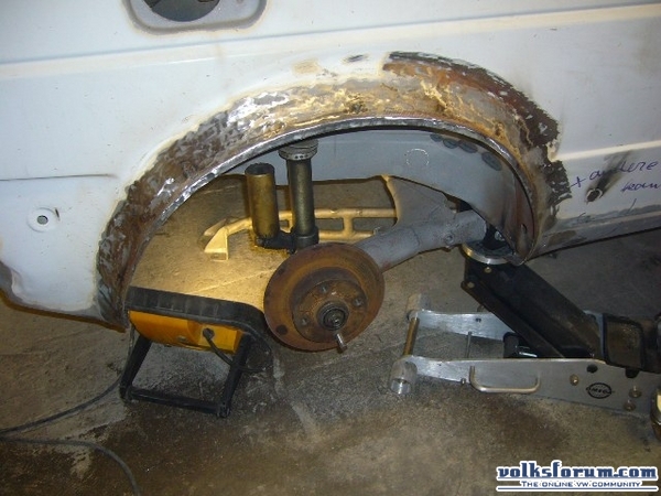

Klop er aan een zijde net zoveel deukjes in dat je een mooie boog krijgt die helemaal aansluit aan je wielkas.
Stap 3:
Hecht deze rondom vast om een mooie rechte rand te krijgen
Stap 4:
Aflassen stukje bij beetje om niet teveel hitte in het materiaal te krijgen.
Stap 5:
Afslijpen overtollige lasnaad.
Stap 6:
Bewonder je eindresultaat en passen maar!
Die heeft nu plaats genoeg, ook volledig ingeveerd.

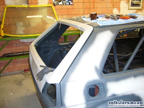

Het klaarmaken voor de spuiterij komt in zicht.
Nu nog alle GFK delen passend maken en zorgen dat er overal steuntjes en montagepunten zijn aangebracht

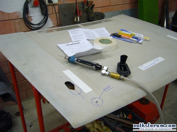

Achterklep met de sluitingen
Motorkap met de verzonken sluitingen.
Omdat het glasvezel is heb ik deze punten aan de binnenzijde verstevigd dmv een dunne plaat aluminium. Het begint al aardig weer een Golf te lijken nu.

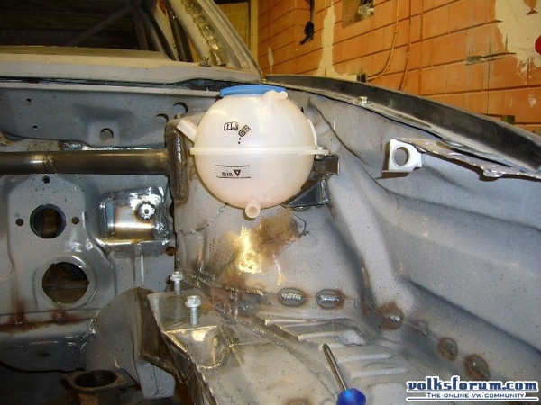

De montagepunten aan het front aangebracht
Steun voor het koelwaterreservoir

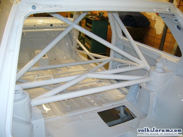

Herm Schreurs 08-02-2012 22:17
En zo kwam hij weer terug:
COMPOMOTIVE WIT
We spreken nu Juni 2010

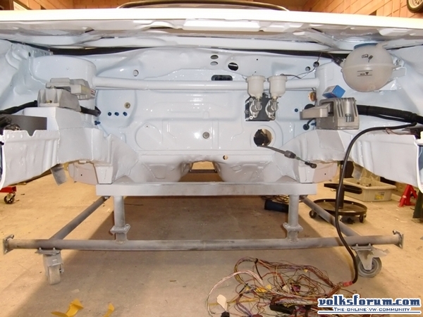

Zo,
De opbouw kan beginnen:
Kabelboom, er zat een oud type in.
Nu nieuw type kabelboom van G60 uitgeplozen en tot een minimun uitgekleed.
Leidingen, regelaars en schakeltoren kunnen erin! HOPPA
De harde Alu leidingen voor de aan- en retouleiding voor de benzine zijn van Goodridge HardLine.

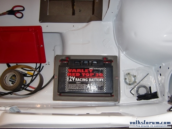

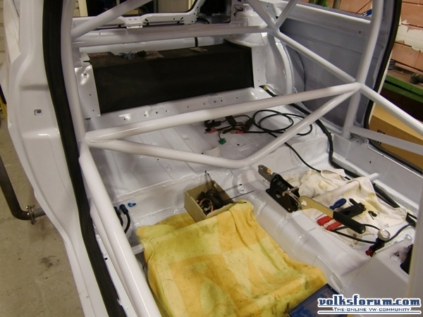

De tank achterin en de race-accu op de definitieve plaats

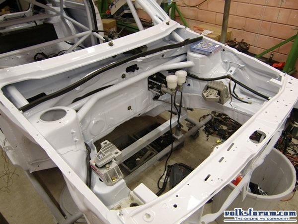

Ook in de motorruimte kan het opbouwen beginnen.
Bumper en achterklep (GFK) met de sluitingen
Motorkap (GFK) met de sluitingen
Voorgeschreven is om ze andersom te monteren maar in de golf was daar geen mogelijkheid voor.

Mooi werk Herm :thumbup:
Wat is dat voor accu? droge cellen?
martinus83 11-02-2012 13:19
Gaaf hoor, erg interressant om te lezen allemaal :)
Herm Schreurs 11-02-2012 13:21
Bedankt,
Yep,
Merk: Varley
Type: RedTop 30
Zijn er in zeer veel verschillende maten en vermogens.
Is idd een droge accu en kan in alle posities gemonteerd worden. En zijn echt sterk, starten lopen geen enkel probleem, ook met ventilatoren aan.
