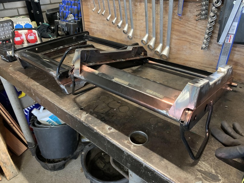

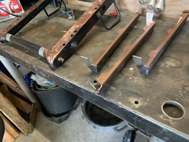

Weer eens tijd kunnen vinden om verder te gaan met de onderstellen, staal voor de overige delen had ik al even liggen maar het ontbrak nog aan de tijd.

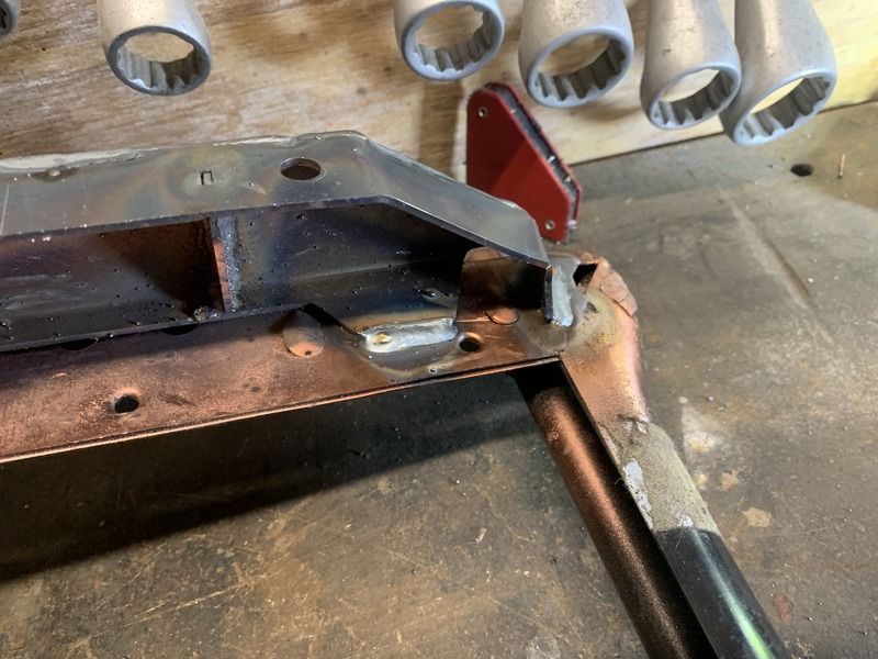

Eerst de vervangende delen voor de ‘sledes’ aan de onderstellen in elkaar gelast en de delen waar ik later niet goed meer bijkom in de doorlasprimer gezet.
Daarna ook de onderstellen nog even blank gemaakt waar de lassen komen en deze ook in de lasprimer.
En het geheel op de juiste plek weer aan elkaar gelast. Om zeker te weten dat links en rechts parallel aan elkaar lopen, heb ik nog een vlakke plaat met het gatenpatroon mee laten snijden. Hier kon ik de linker en rechter slede aan vast bouten en heb ik gegarandeerd de juiste gatafstand. Het past allemaal fijn!
Alle hoeken na het lassen nog even netjes rond gemaakt en dan binnenkort alles in de primer en zwarte 2K lak :thumbup:
