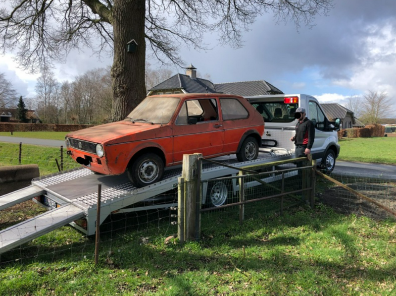

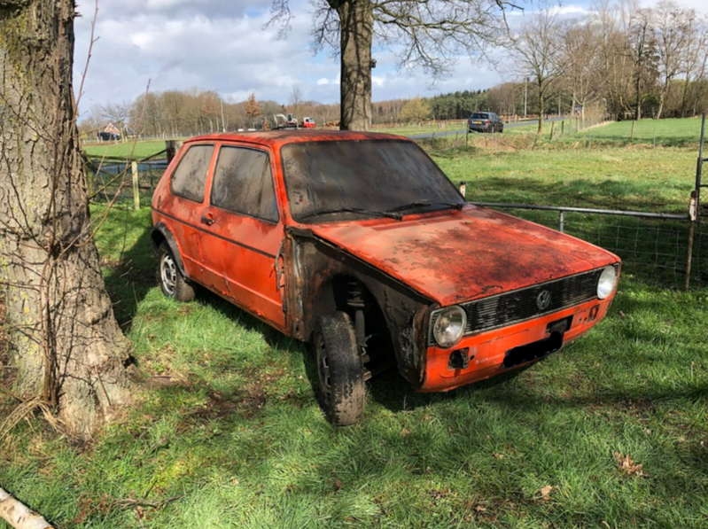

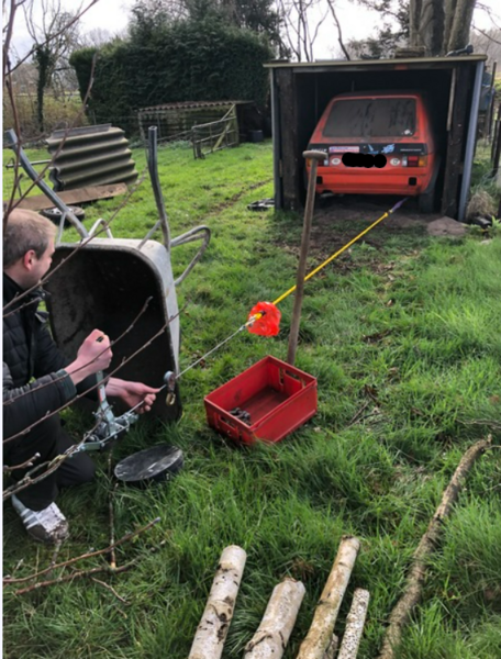

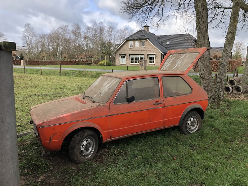

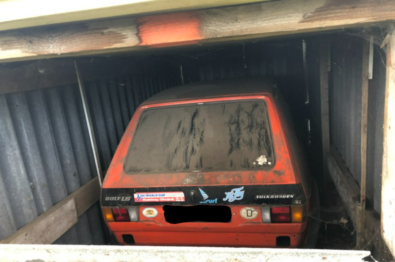

Zoals jullie kunnen zien aan de datum heb ik deze golf alweer 15 jaar in mijn bezit. Op het moment dat ik hem kocht heb ik hem in een schuurtje gezet en is er daarna nooit meer uit geweest.
Enige tijd geleden begon het toch te kriebelen en heb ik besloten om de golf op te halen.
De bedoeling is nog steeds om een resto te doen. Aangezien ik weinig tijd heb (huisje, boompje, beestje) en ik het eeuwig zonde vind om de auto nog eens 15 jaar te stallen worden alleen de slechte plekken aangepakt en wat niet nodig is wordt niet gedaan. Dit onder het motto van waarom iets repareren als het niet kapot is. ;)
Aangezien dit mijn eerste restauratie is en ik niet kan lassen of plaatwerken zal dit een hele uitdaging worden.
Hieronder de eerste foto's. :thumbup:

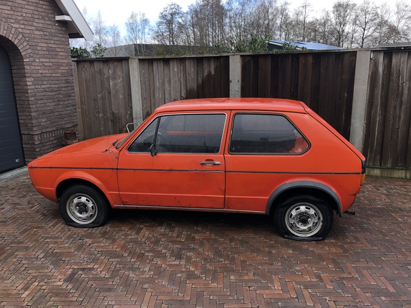

Op de ambulance
Eerste keer gewassen in ruim 15 jaar

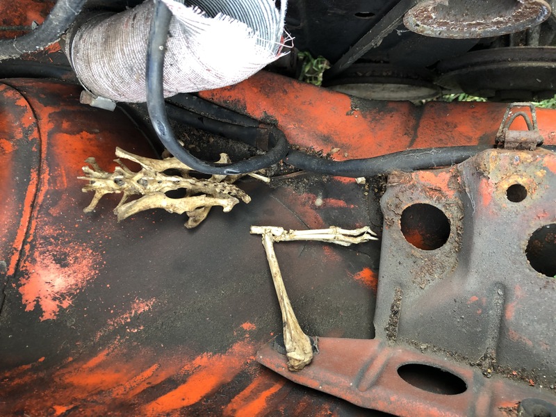

En nog een leuke verrassing. :tongue:

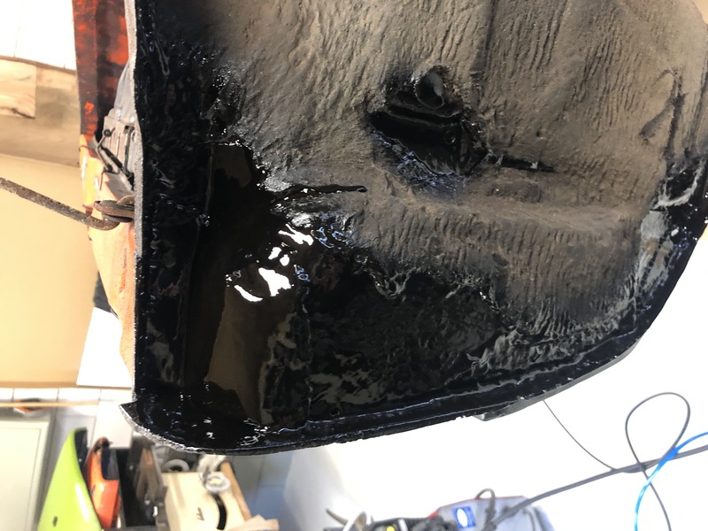

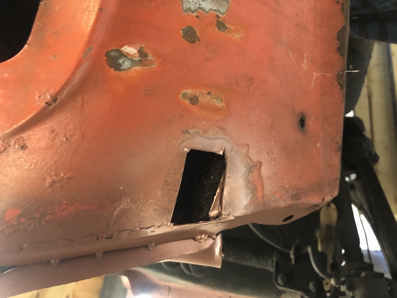

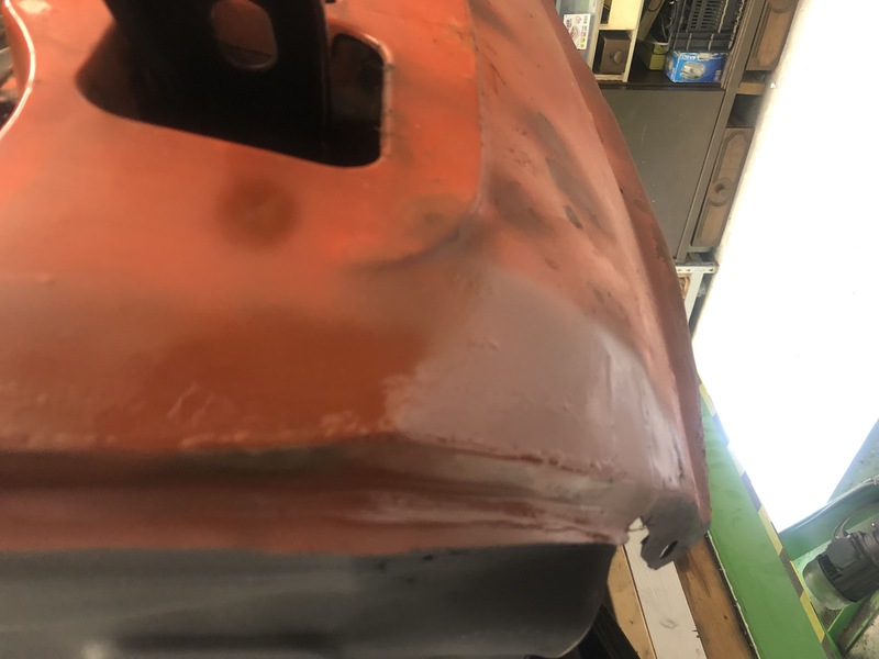

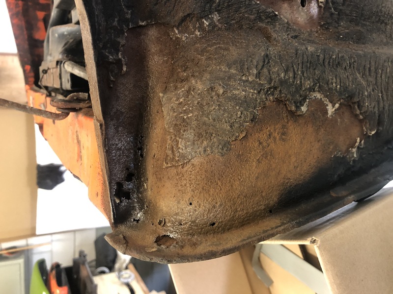

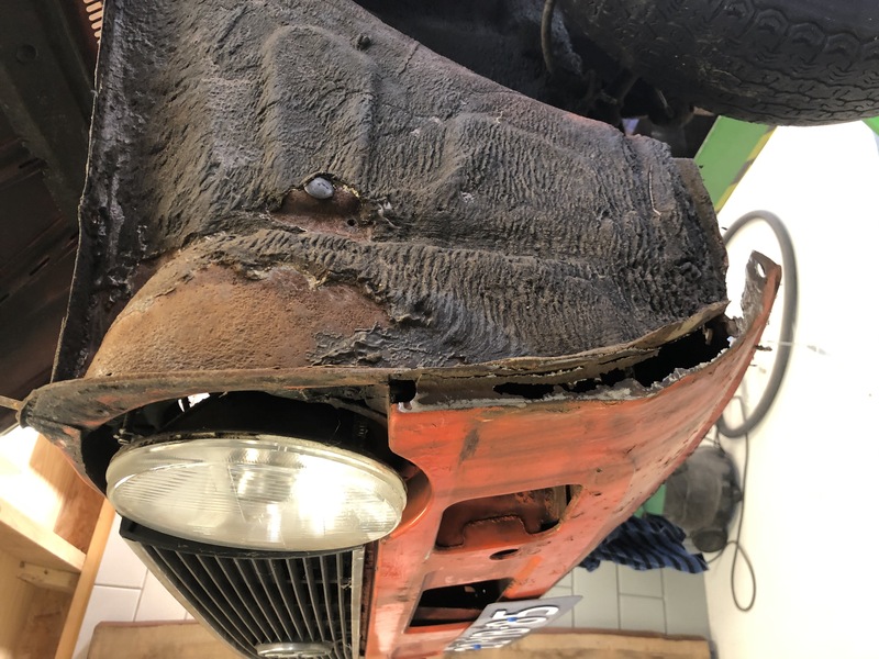

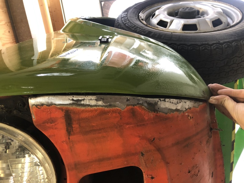

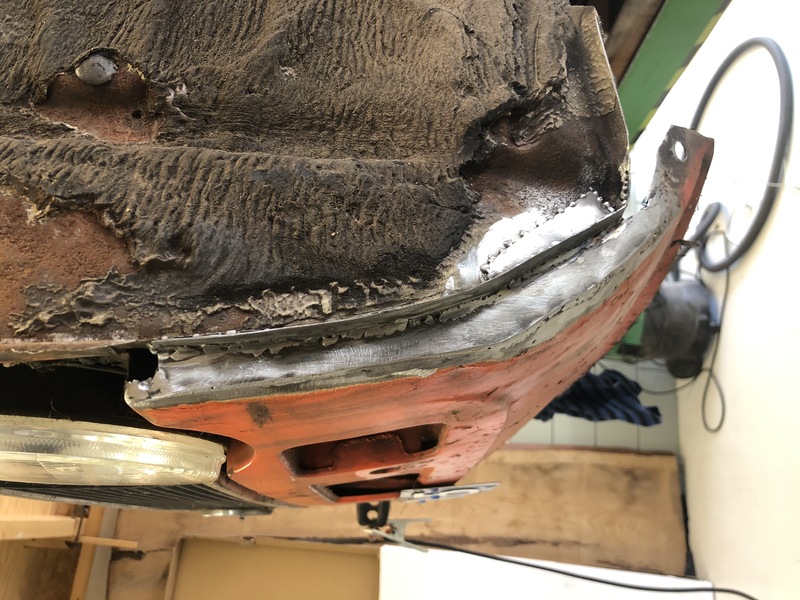

Zoals aangegeven is dit mijn eerste resto en heb ik hiervoor nog nooit gelast. Heb zelfs voor deze auto speciaal een lasapparaat gekocht. Ondestaand is dus letterlijk het eerste laswerk wat ik ooit gedaan heb. Dus wees rustig met de kritiek. :redface: :tongue: :thumbup:
Slechte plekken
Stukken er uit slijpen
En nieuw er in gelast
Eea is later nog bijgewerkt en bij gelast. :thumbup:

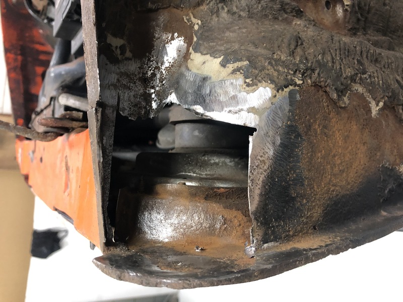

steven16v 24-09-2021 15:05
Roest er uit geslepen
Opnieuw ingelast
En geprimerd
