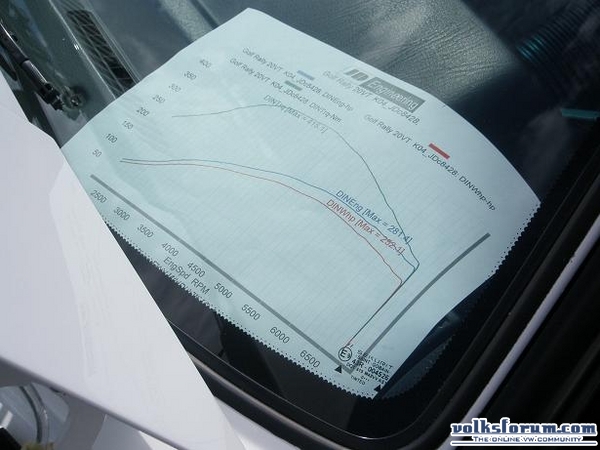

ik heb een aqx(156pk) met k04 en 225pk injectoren en jd software en gewone brandstofdruk regelaar ik ik rij met 281pk en 415nm :)

Wat ik me dan afvraag?Ik heb een APX (225pk) standaard in mn TT,zover ik weet zit daar een K04 op...maar met een chip komt zo'n motor op maximaal 250-260 pk zeggen ze..hoe kan jij dan met een 156pk,met dezelfde injectoren en turbo als mijn motor aan 281pk komen?Volgens jou verhaal zou dat dan alleen de software zijn?Dat wil ik dan ook:D
Rallye20vtrs 15-07-2008 11:55
Ik heb inderdaad ook geen idee hoe ik zo hoog kom kwa pk's maar bij jd zeiden ze tegen mij als alles goed is dus uitlaat en intercooler dat je dan meer pk's krijgt en mijn intercooler is groter dan die van een audi tt misschien dat daar de oorzaak zit.
En echt waar ik heb 225 injectoren en een k04 turbo en bij de eerste run haalde ik de 285 pk en 428 nm koppel en dit kon geen kwaad zeiden ze bij jd.
Ik heb wel eens gehoord dat 300 pk geen probleem is met een orgineel onderblok maar of het waar is weet ik niet.

:D

En wat G60ray laat zien is de vermogensuitdraai van mijn auto :thumbup:

@Rallye20vtrs: is dat koppel van jou aan de wielen of aan de krukas?
Rallye20vtrs 16-07-2008 14:07
Wist het zelf ook niet (effe gebeld) maar dit is in de motor.
