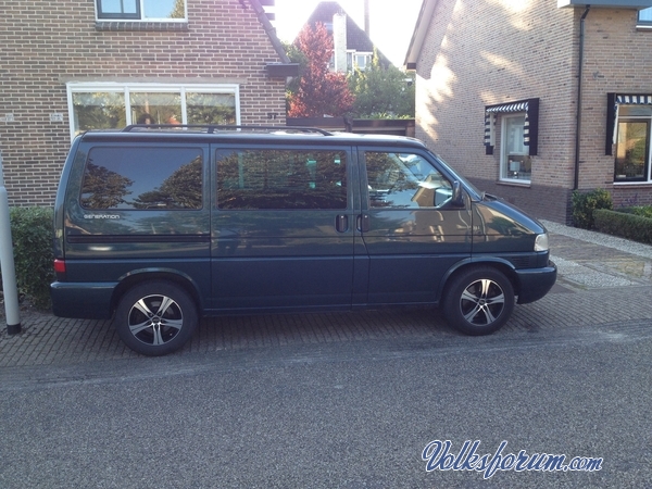

Stiekem 3 maanden al op zoek naar een T4 Multivan op Mobile.de omdat we in NL zo goed als geen Multivans te koop hebben staan. In totaal 4 bekeken en de laatste gekocht. Wat kunnen die bussen rotten zeg, echt idioot! Ding donderdag gekocht en opgehaald 5,5uur verderop uit Duitsland.
Het is geworden:
09-2000 T4 Multivan Generation uitvoering
2.5TDI 111KW
Stoelverwarming
Climatronic voor en achter
ESP
7 zitplaatsen
Net ingereden met 334.500km erop
Doel is het volgende, een bus welke ik ga ombouwen naar camper in de originele California/Westfalia stijl. Van het weekend een trip gemaakt naar Berlijn om een originele 2 zits slaapbank op te halen uit een California, met ook nog eens de Generation stof erop dus passend bij onze bus.
Vanavond een keuken ophalen uit een 2001 California, moet wel opgeknapt worden maar daar is de prijs ook naar. En zaterdag een Westfalia slaap-hefdak ophalen.
Dus de basis is er.
Bedoeling is met de lente klaar en dan kan de Country eruit en wordt de bus onze nieuwe daily.

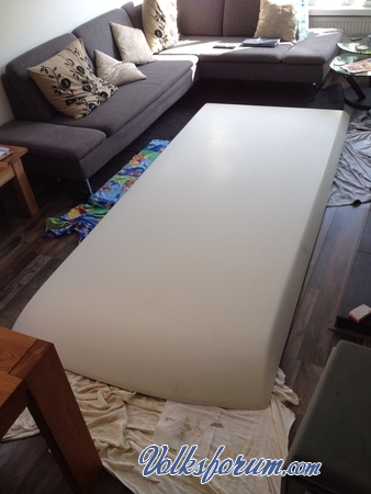

Westfalia dak is binnen, de boel goed schoongemaakt. Plan is om het dak hoogglans zwart te laten wrappen. Tevens de zomerset/wielen ook hoogglans zwart want het oog wil ook wat.

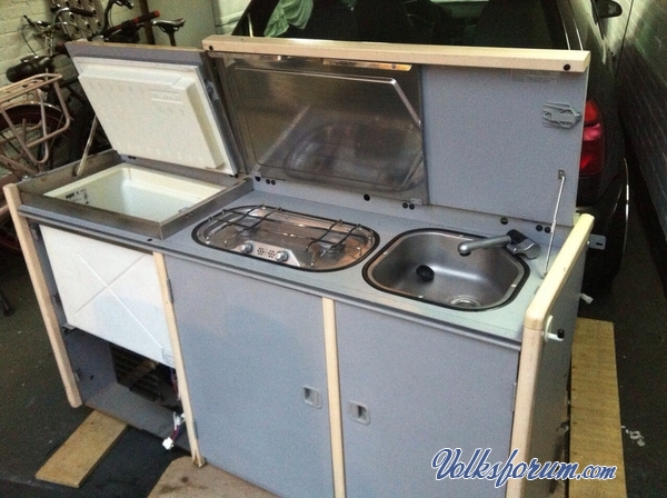

En hier de keuken
Alles is toch wel oud/gebruikt dus niet naar mijn zin. Eigenlijk moet alles wel een beetje opgeknapt of aangepast worden maar dat is ook weer het plezier eraan. Nieuwe tentdoek besteld en een hele berg nieuwe onderdelen voor het camper gedeelte.

Heb je alleen t dak gekocht, of ook de verstevigingen rondom?
