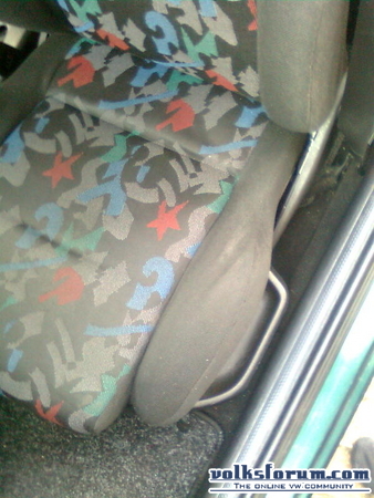

heb hier een sportstoel staan uit een mk3 tdi en deze heeft een ingezakte zijwang van de zitting.
mijn vraag is......
kan ik deze zelf vervangen,zo ja..
wat is de code van deze stoelbekleding of een nummer van de zijwang.
past een wang van een polo 6n ook??
is er een how to???
heb verschillende zoekfuncties gedaan op het web maar kan er niet wijzer uit worden.
alvast bedankt

vervangen is niet zo heel erg moeilijk als je weet wat je doet.
Dokter D 19-06-2012 18:41
Stelt niets voor, heb t zelf ook gedaan en tis een uurtje werk.
Je kunt op de sloop ook een passagierstoel scoren en hiervan het schuim overzetten.

ja dat snap ik maar hoe weet ik welke stoel ik moet hebben,bedoel passen ook uit andere volkswagens deze schuimstukken.(vandaar de vraag van de onderdeelnummers c.q interieurcode)
Dokter D 19-06-2012 19:41
Ik heb het schuim uit golf 3 sport stoelen in mijn golf 2 sportstoelen gezet en dit was gelijk.
Onderdeelnummers heb ik helaas niet...
Maar er zijn maar een paar typen stoelen in de golf 3 bij mijn weten:

ben dus aan het uitzoeken op mijn etka,maar er worden maar 2 aangegeven in mijn programma.
je hebt inderdaad standaard en recaro,(sport zie ik nergens staan)
volgens mij moet ik nummer 1H0 881 377 hebben maar weet dit niet zeker.deze zitten ook in polo 6n.
moet ik de gehele zitting vervangen of alleen een wang.
S&B hebben geen interieurs meer staan,en om nou de zitting uit een nette stoel te snijden............
ze zien me aankomen bij de kassa.
meeruitvoeringscode is trouwens Q1X.

nummer wat hierboven vermeld staat moet ik dus niet hebben,heb nummer via de dealer en ook de prijs.
90 euro sjezus ze zijn gek.
dit nummer heb ik dus nodig.....
1H0 881 375 M

Achter het onderdeelnummer van de bekleding staat vaak ook een 3 cijfer/letter combinatie, wat de kleurnummer/type stof is
Dealer heeft meestal alleen complete vullingen

Bedoelde dat je de bekleding en de vulling los van elkaar kopen.
Want in je eerste bericht vroeg je het nummer voor bekleding en de vulling.
Q1x is alleen het type uitvoering en heeft niks met de bekleding te maken.
Q1X = Sports front seats with integrated storage trays
In je auto zit er zo'n sticker, hieop staat dat AH het nummer van de interieur.
Dit nummer komt niet met het nummer wat achter het onderdeelnummer staat.

de bekleding is nog heel,ik heb alleen het schuim nodig voor de stoel.
heb van de dealer nummer 1H0 881 375M gekregen.
en dit is voor inderdaad voor
Q1X = Sports front seats with integrated storage trays.
die andere code heb ik niet omdat t uit een sloopauto komt.
johan

vulling gevonden hagelnieuw uit duitsland(scheelde 50 euro)
1H0 881 375M en
1H0 881 375G zijn dus hetzelfde
stoel zit weer als nieuw..
