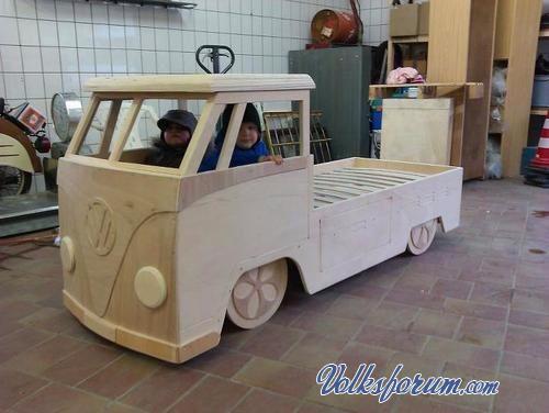

vw T1 pick up Peuterbed /eenpersoonsbed
beste mensen
ik ga beginnen met het maken van dit soort bedden.
1 voor me dochter om te beginnen
als er animo voor is wil ik er meer gaan maken en dan in verschillende versie
zoals :
pick up
samba
hoog of laag slaper
of laag maar wel hoog busje
met of zonder imperial
in die van me dochter maak ik ook verlichting en dergelijke dit is dan ook mogelijk
hierbij een foto
als er mensen geintresseerd zijn hoor ik dat graag

Matras maat voor peuterbed is 150 cm lang
Het bed word compleet op schaal
1,73 = 1 cm
Een t1 bus zou dan 248 cm lang worden
Breedte 101 cm
En hoogte als hij origineel is 110 cm
Zou dus 100 cm worden :)

lkocken 01-08-2013 07:55
helemaal top hier loopt eenzelfde project! fotos volgen!
afmetingen hier worden 240 lang 95 breed 120 hoog.
matras van 200x80 moet dan gaan passen.
ik laat een zijaanzicht van originele tekening op schaal uitsnijden(watersnijder).
deze blijf ik volgen!!

lkocken 30-08-2013 10:36
Mijn zijpanelen zijn inmiddels ook gesneden nu nog neus en achterkant maken
Is geworden:

manusg40 10-02-2014 12:32
ik ben er eindelijk lekker mee begonnen (helaas door drukte niet eerder)
zijkanten zijn al uitgezaagd en bodemframe is gemaakt
ik hou jullie deze week op de hoogte ivm fotos
mijne word wel echt handwerk en niks met cnc massa productie :)
